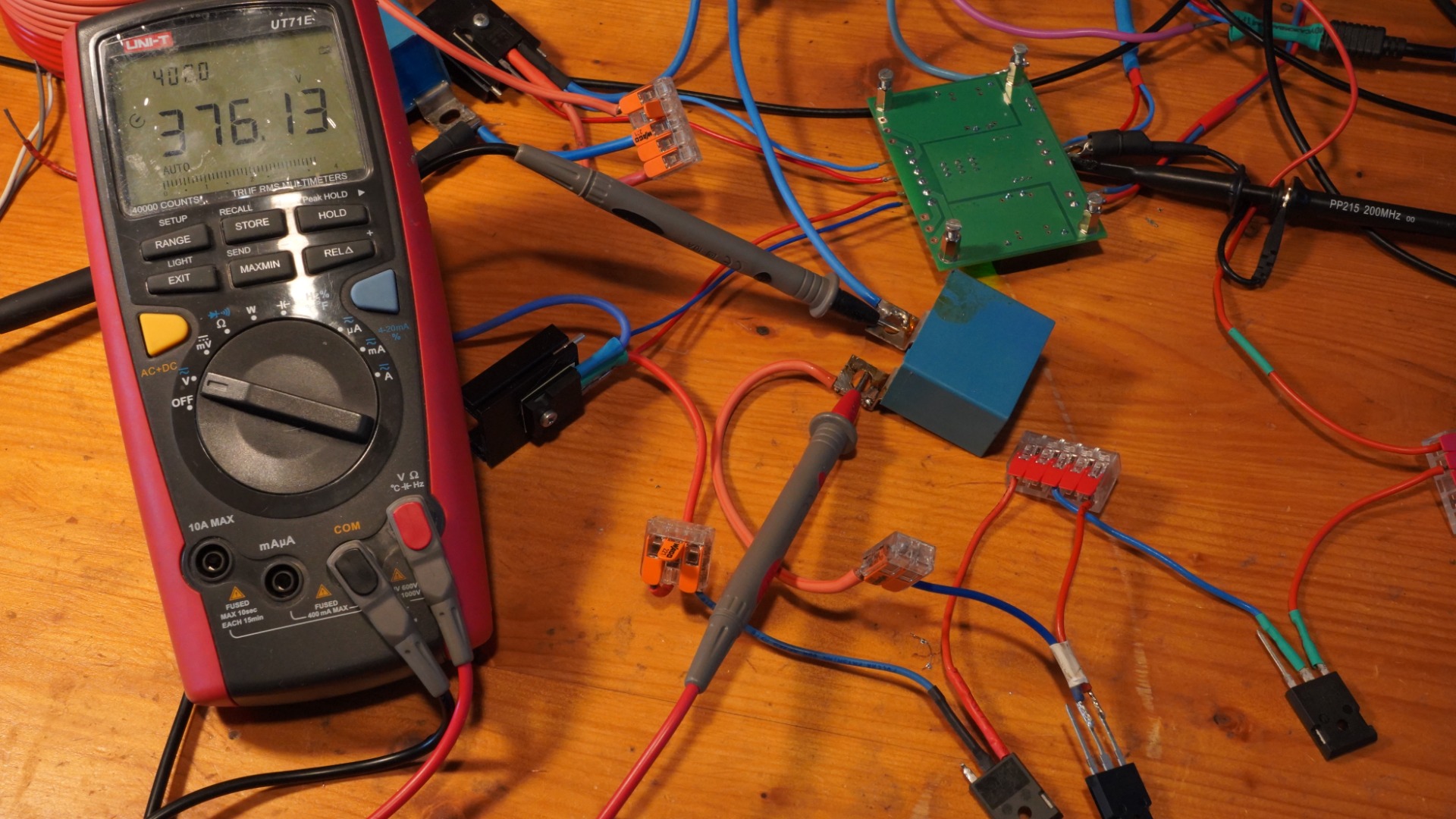

Конденсатор по предложенной к проверке схеме заряжается. Но почему - не понятно. Полупроводники в обычном их понимании не работают или работают как то иначе. Напряжение на конденсаторе зависит от мощности подаваемой в КК, резонанс не обязателен. В эксперименте напряжение источника было 20V. Поступление энергии в контур регулируется длительностью импульса в течении которого транзистор открыт.
Со снятием энергии с конденсатора в колебательном контуре С2 и с конденсатора в схеме С1 - полная безнадёга. Транзисторы IGBT/MOSFET, даже при наличии гальванической развязки - всегда открыты полностью либо открываются частично энергией в колебательном контуре, поэтому простейший съём по генератору сигналов с конденсаторов С2/C1 у меня не выходит.

Можно попробовать защитить от наводок, скрутив вместе провода управления идущие на транзисторы ( затвор- исток ) Они слишком длинные .
Прямо на транзисторах впаять между затвором и истоком резистор на пару кОм. Они гарантированно разрядят затворную емкость .

Да, это интересно. Не Вы первый, amischuk, кто говорит о том что полупроводниковые ключи "текут".
Чем Вы меряете потенциал на С1? , в смысле прибором электромагнитной или магнитно-электрической системы или чем-то еще? Мне кажется что для достоверных измерений необходим электростатический вольтметр.
Если это действительно бестоковый потенциал (что это такое доподлинно никто не знает), то он должен хорошо делиться емкостными делителями, и не создавать в катушках индуктивности магнитных полей.
