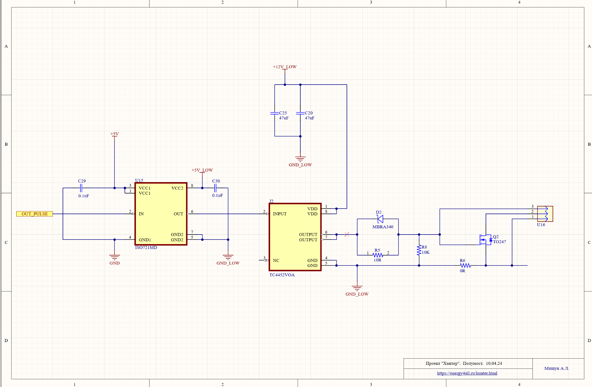

На конденсаторе C1 измеряю вольтметр/осциллограф, на C2 - осциллограф. Видео сниму в выходные. Покажу что в моём исполнении гальванической развязки на ISO721MD транзисторы не работают, может попробую тиристор. На диодах покажу что потребление с нагрузкой и без неё от ИП не меняется.
Проверю как пишет черкес: "Прямо на транзисторах впаять между затвором и истоком резистор на пару кОм. Они гарантированно разрядят затворную емкость."

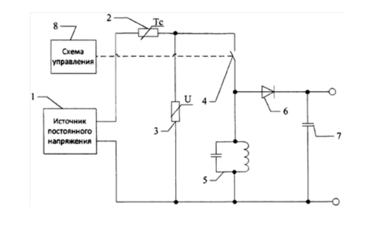

Процесс в колебательном контуре у Менакера К.В. описан как в статье energy4all.ru/lc.html . Заряд конденсатора формирует катушка индуктивности. И после начинаются свободные колебания. Можно анод диода можно перенести на минус колебательного контура, накопительная ёмкость будет так же заряжена.
Импульсный резонансный преобразователь напряжения ( № 125415)
Патентообладатель(и):
Менакер Константин Владимирович (RU),
Цветаева Анна Сергеевна (RU)
Преобразователь напряжения работает следующим образом. В момент открытия электронного ключа 4 происходит насыщение катушки индуктивности от первичного источника постоянного напряжения 1, сопровождающееся увеличением тока до установившегося значения. Время открытого состояния ключа определяется постоянной времени катушки. Далее электронный ключ закрывается и на катушке наводится напряжение прямо пропорциональное ее индуктивности и скорости изменения тока [2], и достигает значения 300 В. При этом ток на катушке, по закону коммутации, непосредственно после закрытия ключа 4 сохраняет свое значение на уровне установившегося значения, предшествующем моменту закрытию ключа. Далее в колебательном контуре 5 возникают свободные, затухающие колебания на резонансной частоте с начальной амплитудой по напряжению около 300 В. Частота свободных колебаний контура при условии остаточного влияния нагрузки составляет несколько десятков килогерц. При этом в течение каждого положительного полупериода колебаний электрическая энергия через выпрямительный диод 6 поступает на накопительную емкость 7 и нагрузку. Накопительная емкость 7

Всем привет! В дополнение к уже сказанному участниками форума. Скажу только одно, схема в принципе не рабочая!!!! Ранее уже всё проверялось. Теперь расскажу почему схема не работает и что нужно сделать для этого что бы она заработала. Во первых когда Вы будите подключать через диод выходной конденсатор в несколько сот мкф. . он тут же загасит все колебательные процессы в КК. Это один момент. который никто не знает тот же и сам автор патента. Во вторых что бы схема заработала правильно, нужно понимать что ты делаешь. Никто так и не понимает до конца что нужно и как делать. Я ранее уже писал здесь "Самый главный секрет Тесла - согласованная нагрузка" Так никто и не понял - в чём смысл этих слов. Ещё раз повторюсь. нужна согласованная нагрузка для КК. А ёе в схеме нет!!!! От слова совсем.!!! В данной схеме согласованной нагрузкой для КК -должно быть Дроссель с соответствующим конденсатором накопителем. Что в свою очередь образуют последовательный КК на заданной частоте и комплексному сопротивлению. Для первого колебательного контура. Тогда энергия этого контура будет переходить в следующий контур согласованно без просадки и с минимальным током потребления от источника питания!!!! Как только энергия на выходном конденсаторе будет достигнута 600В , тогда можно будет её сливать в "буферный каскад" и на лампочку.
