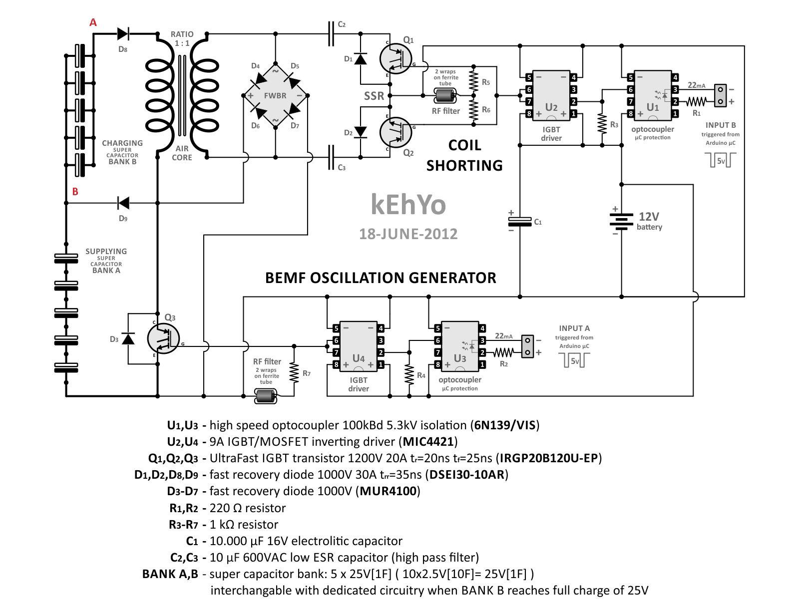

И в догонку, рекомендую внимательно изучить вложенную схему. В ней есть многое, хотя съем мне не очень нравится.[/attachment]
Я в подобной схеме после опторазвязки триггер шмидта ставил, тогда фронты на много круче на драйвер заходят и с полярностью входного сигнала можно баловаться...
А разве ферритовые RF фильтрики в правильном месте стоят?
Их как бы прям на ножку управления мосфета ставить надо...

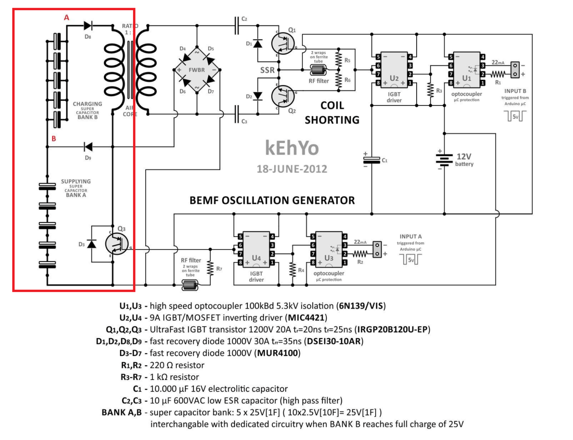

У Вас выделенный фрагмент отвечает за изменение параметра? Диоды D9/D8 не понимаю зачем. Когда транзистор открыт в колебательном процессе участвуют оба блока конденсаторов A и B? Один полупериод идёт через D3, второй через Q3. При закрытии транзистора доступен только один полупериод.

Работу приведенной выше схемы я вижу иначе. (схемотехника не моя, из англоязычных источников, впервые увидел в теме БТГ Владимира и Чипа, на этом сайте.)
Ключи Q1 и Q2 периодически размыкают и замыкают контур, состоящий из вторичной обмотки трансформатора и последовательно включенных конденсаторов С2 и С3. Зачем это нужно? Все очень просто - это один из методов прерывания процессов энергообразования в контуре.
Далее - ключ Q3 не только порождает ОЭДС (BEMF) в первичной обмотке трансформатора, но и периодически подкорачивает вторичную обмотку с последовательно включенными С2 и С3 , потому как включен в диагональ диодного моста. Поэтому перед макетированием схемы следует разобраться с алгоритмом управления ключами, учитывая Ваши работы, amischuk, в теме супердвойки, и материалы приведенные на Вашем сайте. Без этого никуда. В схеме используются различные методы получения нелокальной энергии при прерывании процессов энергообразования.
p.s.
Диод D9 не дает разрядиться банку А конденсаторов, который выполняет роль источника питания, при открытом Q3. Диод D8 устраняет возможность перезаряда банка В противоположной полярностью в процессе формирования ОЭДС. По крайней мере, мне так кажется.
p.s.

О каком напряжении СМЕЩЕНИЯ и на каких СТОКАХ речь??? Потрудитесь прочитать схему, а не писать бред.
Для начала уберите из схемы драйвера, а силовые транзисторы замените простыми выключателями, и уж после этого "растекайтесь мыслею по древу", умник
