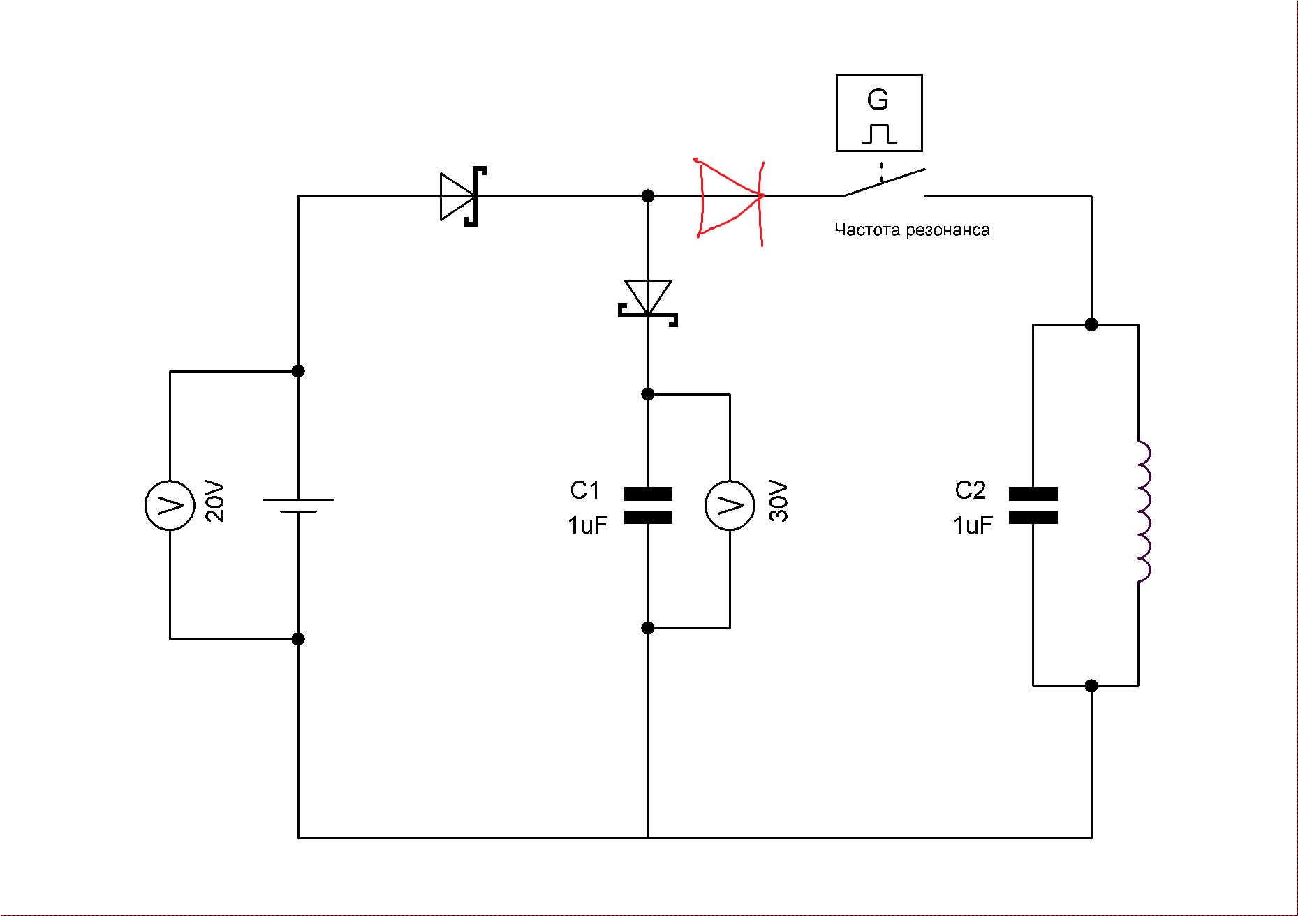

Добрый день amischuk,
Хорошее делоделаете.
Попробуйте поставьте в схему ещё один диод, чтобы узнать откуда прибавка на конденсаторе.
Заодно поймём, откуда прибавка на конденсаторе.
Если прибавки не будет с диодом, то значит эта прибавка от резонансного контура.
Всё просто. Лишь один маленький эксперимент и вуаля.
Спасибо за внимание.
2 года 4 мес. назад
2 года 4 мес. назад от amischuk.
Диод поставлю и проверю Вашу идею в выходные, будет не лишним. Проверял, если конденсатор поставить до диода по схеме, он заряжается только до напряжения источника питания.
По осциллограммам процесс следующий. При открытии ключа, ток начинает, увеличиваясь, идти через индуктивность, конденсатор C2 при этом не заряжается. Рвём цепь, образуется высокий потенциал, который начинает формировать заряд контурного конденсатора С2 превышающий напряжение источника питания в разы. Далее начинаются затухающие гармонические колебания, от напряжения сформированного на конденсаторе С2 в результате разрыва цепи. Вероятно после открытия ключа, напряжение на контурном С2 и буферном конденсаторе C1 выравниваются (они примерно равны) через паразитный диод транзистора или же причина его заряда в разрыве цепи. Посмотрю, действительно интересно что и когда его заряжает.

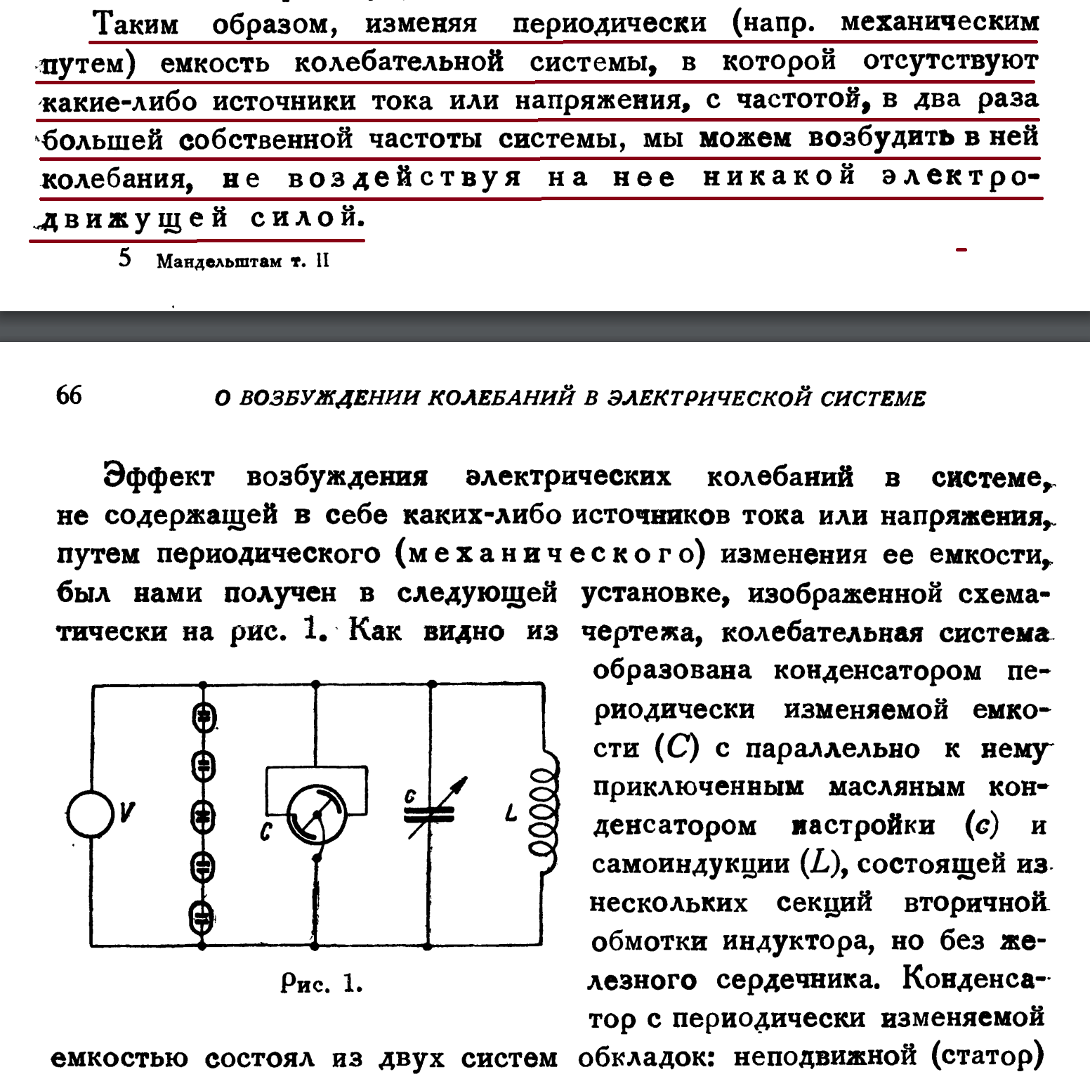

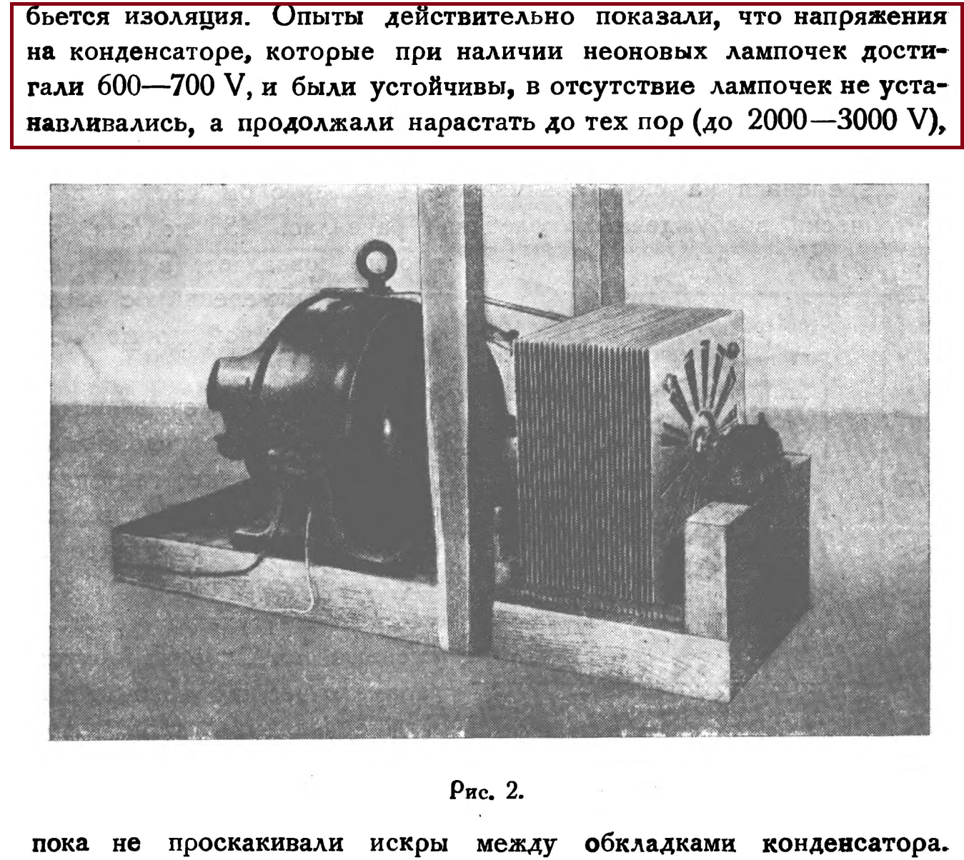

Эту статью 1934 г. Мандельштима и Папалекси искали ?
alternatefuel.ru/netrad-energetika/issle...skogo-rezonansa.html
В сети были доступны полные собрания работ каждого ; и Мандельштама ( 5 тома ),,и Папалекси .

Ничего не понимаю, вместо того чтобы изучать работы Мандельштама, где есть математическое обоснование, проведены эксперименты, всё описано человеческим языком, народ тратит время гаданиям на шарлатана Капанадзе, патентом которого по его прямому назначению в деревенской уборной воспользоваться позорно.

МЕХАНИЧЕСКИЙ ПУТЬ изменения ёмкости колебательной системы будет создавать дворник дядя Коля или будет использована другая сила?
