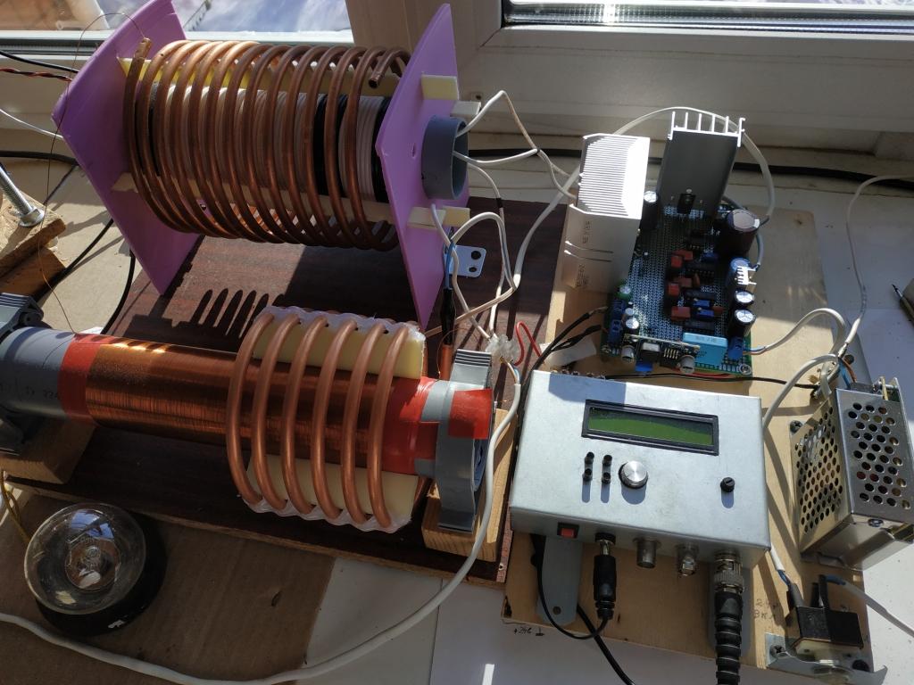

После проведоних опытов пришол к таму что катушку аблучения лучше ставить с нутри.
Но чтобы палучить накачку нормальную ТТ разделить на две части , тут уже такая инфа гдето пробежала.
И меня падталкнула к такой конструкций.
И пасколька я перед етим делал експерименты по управлению по однаму проводу ТТ я решил продолжить ету тему и 1/4 качнуть с конца резонатора.
А патом полуволной модулировать.
И тагда палучаетса саму ТТ настроить двумя генераторамы на две частоты 1,4 и 1,2 но при таком сложения не совсем полуволна палучаетса а намнога
интересней картина ,у втарой часты получаетса нааборот по краям махсимум и на середине переварот. Вот этот момент меня и заинтересовала иследовать.
Такой вариант сложения я увидел первий .
Пришлос павазитса чтобы правильна наматать семную и катушку намагничивания.
Генератор намагничивания будет модулировать полуволну.
После Я на приборах увидел интересний захваты по частоте.
Но ето на етапе иследования патом всо разкажу. Что из етава сир бора палучитса.
Для етих процесов пришлос мутить новую схему управления.
Как всегда делаю на 74 серию , можна сделать стабилизацию и давольна хароших частотних параметров.
Сперва как всегда на макетной плате делаю атладку схемы !!!
После проверки схему сабрал уже на макетке.
Ета часть схемы сабрал для полуволны.
Частоту виставляю ниже частоты полуволны чтобы можна было сделыть захват.
Влучаю частоту захвата и смотрим , загараетса индикация светадиода.
И частота настраиваетса под частоту захвата.
Далее вклучаем модуляцию и тагже проверяем работу захвата частоты.
Схема справилас атлична заложеной задачой и работаспособна.
Далее будем делать силовую часть и два дополнительних генераторов для 1,4 и накачку магнитнава поля.

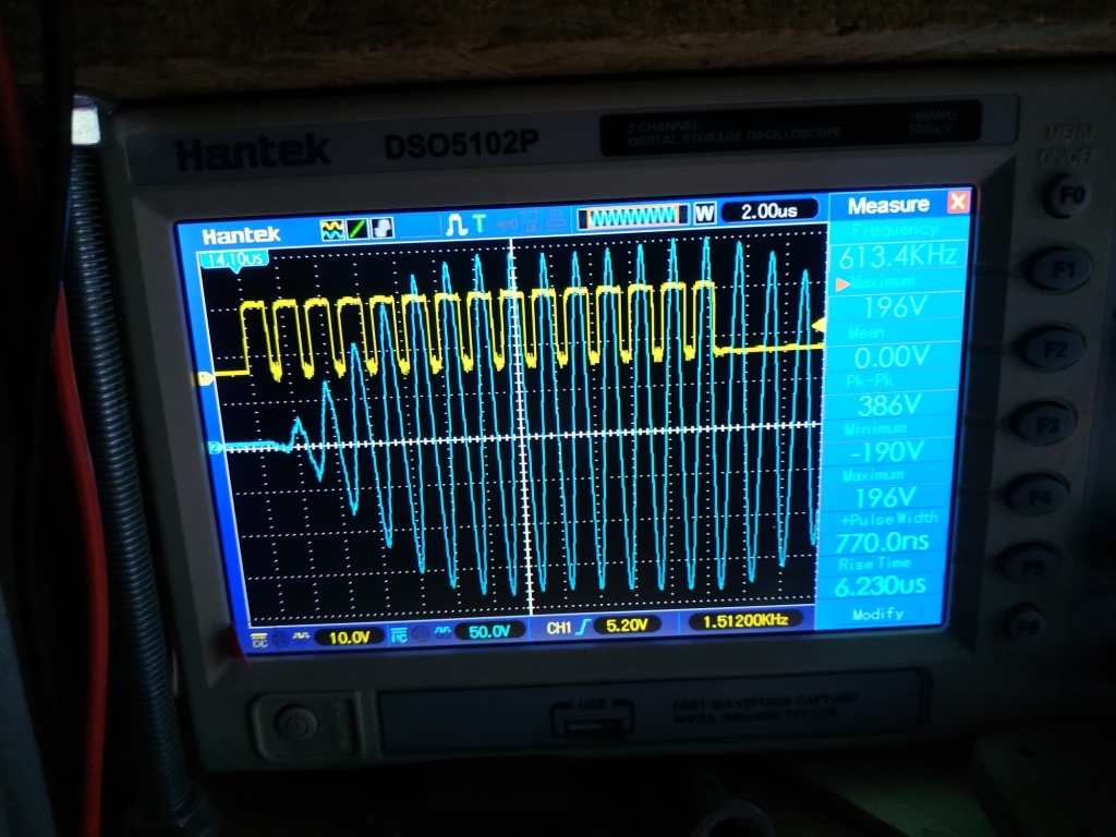

Незнаю что тут автор задумал но тут паказана стоячая волна.
Такую волну мы палучаем даже влубом симуляторе.
Но если управляем пачко геном то палучаетса так
Как минимум надо 5-8 иппульсов чтобы волна прошла по ТТ вторичную намотлу чтоб достич нужную амплитуду.
Как это происходит и как я это панимаю.
Мы падаем импулс на индуктор вална побежала по вторичной катушке доходит до конца и начинает возрашадса
кагда ана вернулас назад мы даем следуший пинок и волна складиваетса и увеличиваетса амплитуда.
Примеру как работает качели , мы разкачиваем стаячую волну.
Как я и гаварил чтоб махсимальную амплитуду достич должни 5-8 раз падать импульс накачки это минимум.
Пачему 90 градусов патаму что индуктивность.
Падавая импульс в идуктивноть ток апережает напряжения на 90 градусов при условий что нет активной нагрузки.
Главное непутать всо вадну кашу волны, ЛЦ резонанс , ток и напряжения, патаму что мы осцилографом видем толька составляушую напряжения каторий саздает электрическое поле.
Ток мерит токовим трансформатором , но он пасторен так что на вторичке токовова трансформатора мы мерим по уровню напряжения.
У ТТ это можна памерить внижнем концу на проваде заземления применая токовой трансформатор.
Ток нам дает магнитное поле и всегда вездке оба састаляюший идот месте но видим, мы на осцилографе толька електрополе.
Тоисть видем к примеру синус но ето составляюшая напряжения.

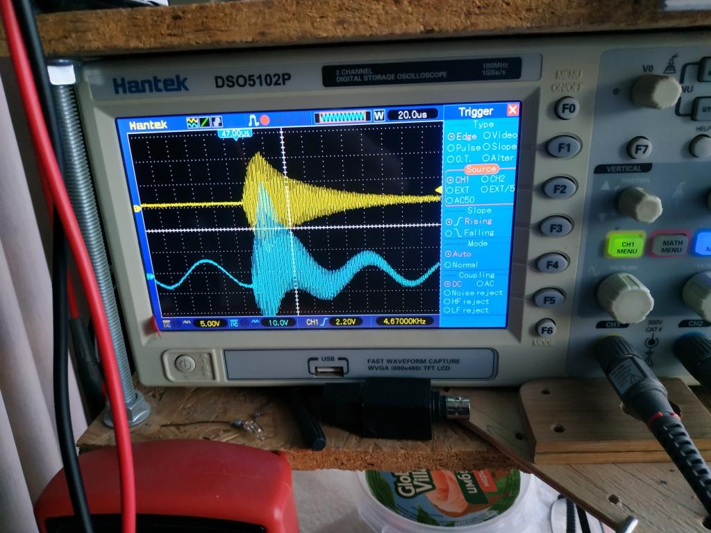

У меня пока пачка минимально 24 мкс (это при 600 кгц примерно 15 импульсов). 6...7 импульсов идет раскачка, а потом в выходной катушке "послезвонье" с затуханием. Тесла в резонансе с выходной катушкой.
Пробовал включать Теслу постоянно (100гц и НЧ-модуляцию не включал ), но уже при питании 14в и токе 1,8А из выходной катушки пошел дым - будто по всей поверхности (провод ПВ-3 1,5 мм. кв.).
Спасибо сказали RealStrannik, GTA, spaceon, valera28

ТТ как я понял у тебя на 1.4 ?
Хм это интересна .... что дим пашол значит ток есть , а выходная катушка нигде непадлючена или к фильтру падлючена ?
5 года 8 мес. назад
1q2w3e4r
Сообщений: 109
Проверка теорий марк генератор, типа БТГ.... давай проверим. #159280
На выходе только осциллограф без фильтра.
