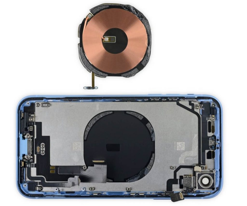

Айфоны, макбуки, эплвотчи всякие есть, но тем не менее все питается от батареек)))
Хотя появляются уже безпроводные зарядки, это первые шаги к запитки телефонов без использования розетки...

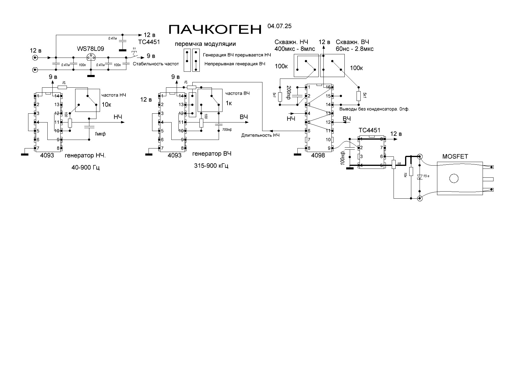

Пачкоген для генератора. Проверенная схема.

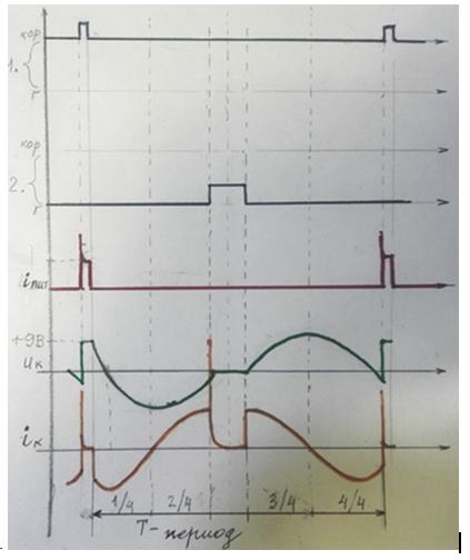

Вопрос не в схемах генераторов пачек импульсов, а в ОСНОВНОЙ схеме .... почему то ...... её и нет?:oops:
Генератор управляет коммутацией. Появление пачки импульсов навряд ли обеспечит резонанс. Время ответной реакции эфира не более 4 мксек. Наиболее правдоподобным является генерация 1 импульса ( по длительности 10-15% от периода) и так каждый отрезок в выбранных мксек (2-4). По моему - это наиболее рационально.:evil:
