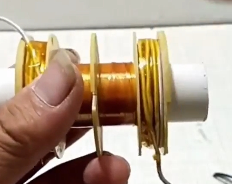

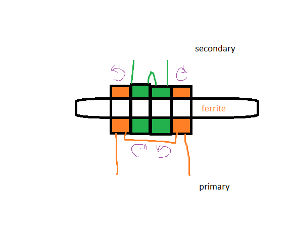

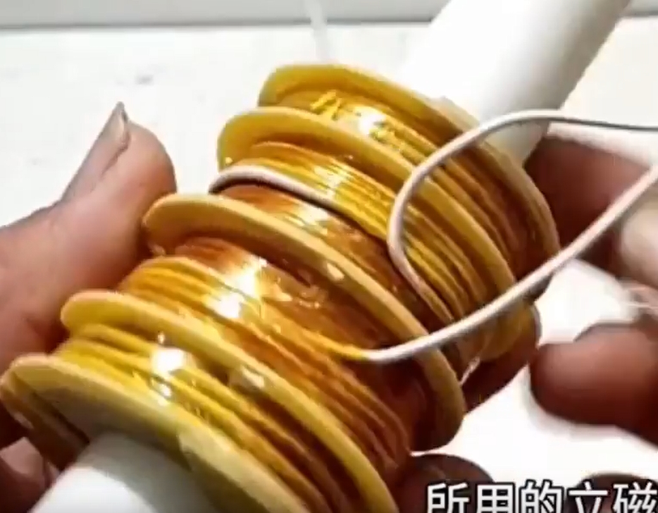

У китайца не простой трансформатор, а ассиметричный.
Обмотки намотаны на центральном сердечнике в разные стороны.
Помимо прибавки тока получается ещё и прибавка напряжения - без кондёра 102В, с кондёром 130В. На ослике это очень заметно.
Попробуй собери такой трансформатор и исследуй его и ты убедишься, что он даёт прибавку мощности даже без резонанса.
Обмотки первичной катушки 5вит. располагал на центральном керне одну над другой?

dozor, привет,
Да, одни 5 витков и другие мотал по очереди.
Сначала один виток вправо одним проводом, потом виток влево другим проводом и так поочерёдно 5 и 5 витков.

Привет,

dozor, привет,

KIT, привет,
Да, точно, я скорее всего ошибся.
Надо будет перепробовать эксперимент один.
Слава богу у меня каждая катушка на отдельной бабине и на феррите.
Просто переставлю одну катушку, если у меня по другому.
Получается боковые обмотки в одну сторону, а центральные в другую, верно ?

Я верю своим глазам, обмотки – классические в правильном направлении, где тут встречка ?
KIT, привет,

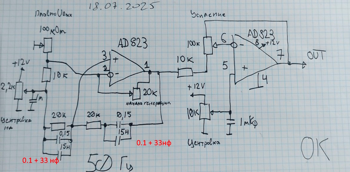

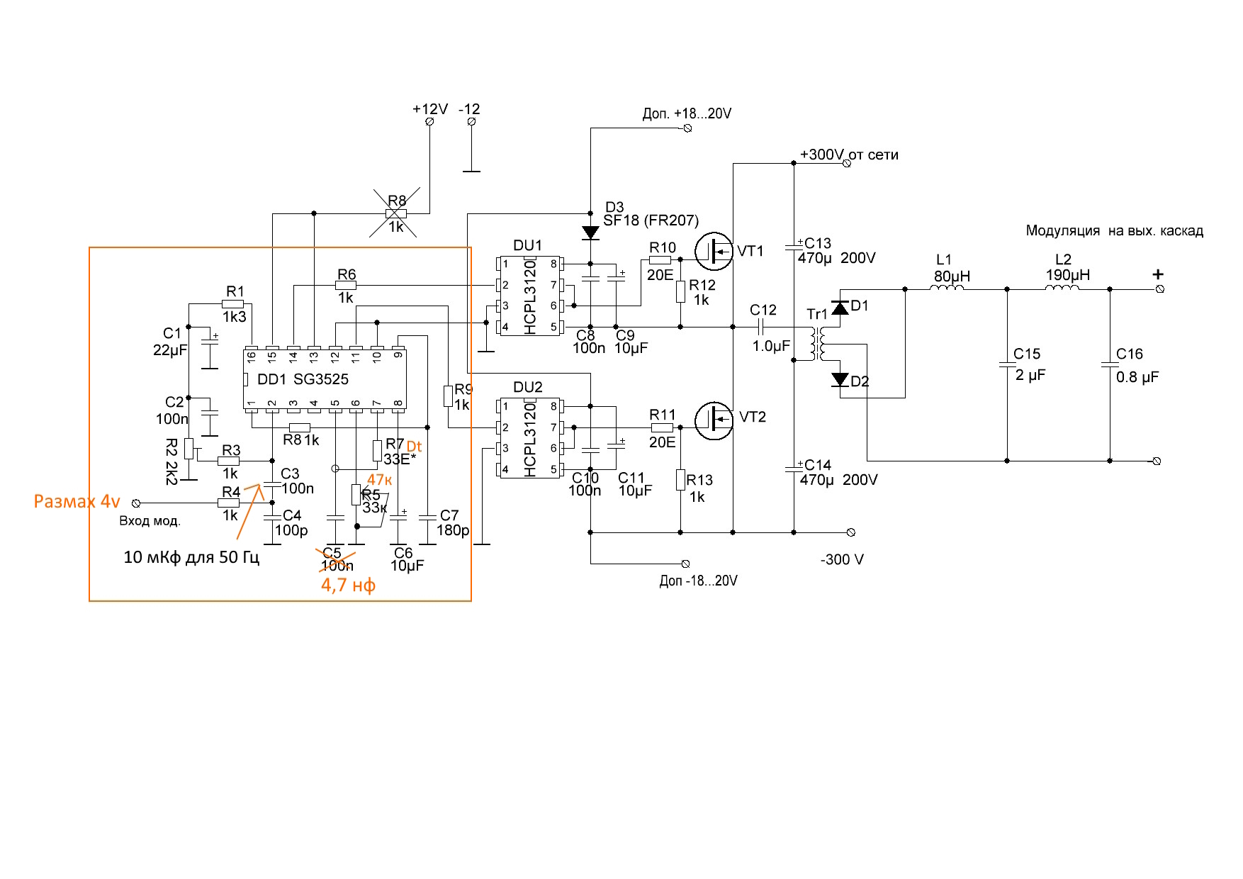

Второй заход на КИТАЙЦА
У КИТАЙЦА, на резонансном кондере между катушками прыгает синус 32 кГц по амплитуде в 50 герц. То есть в контуре бегает амплитудная модуляция 50 герц с заполнением 32 кгц.
Качает он по схеме близкой к PUSH-PULL, но классический PUSH-PULL не дает амплитудную модуляцию 50 герц в контур. Тут варианты: или он транзисторы плеч PUSH-PULL открывает не в насыщении (не ключевой режим работы), что будет вызывать существенный нагрев. И еще не понятно по видео, у нас там биполярники или все таки полевые.
Итак схема. Делаем на базе усилителя D-class модулятор питания. От должен на выходе давать синус только сдвинутый над общим 0.Размах синуса от ноля до 24 вольта 50 герц. Этот сигнал будет запитывать среднюю обмотку PUSH-PULL.
Push-Pull транзисторы 1-го трансформатора качаем в ключевом режиме. На выходе 1-го трансформатора имеем амплитудную модуляцию с частотой PUSH-PULL. Соединяем вторичку 1-го трансформатора через резонансный кондер с первичкой 2-го транса. Настраиваем контур в резонанс. Внутри, как у КИТАЙЦА у нас “АМ” модуляция. Выходную совмещенную обмотку 2-го транса через диоды выпрямляем сдвоенным диодом как на схеме с overunity и на кондер (подойдет и 1 мкф 630v пленка).
На выходе опять получаем чистый синус 50 герц но над общим 0, на выводах слаживающего кондера 1мкф.
То есть не симметричный синус относительно центра выходной обмотки 2-го транса, как и на выходе усилка D-class с 50 герцами, правда амплитуда уже под 220 вольт относительно общего 0. Что бы получить по центру синус, придется пропустить сигнал через кондер 470 мкф последовательно с нагрузкой, тогда получим синус по центру относительно общей точки 0.
На выходе после двоенных диодов с конденсатора на 1 мкф подцепил параллельно лампу 200w 220v. Потребление всех схемы: 60v 2,43А. Лампа и светит на 150 ват, прибавки нет.
Смущает на его видео, что у КИТАЙЦА на выходе слишком четкий по частоте синус. 50,0032Гц. Цифры после 3-го знака после запятой, такое возможно только в розетке, а у него даже кварцевой стабилизации в раскачке нет. Закрадывается мысль, что где-то подведены провода. И не понятно как он сделал среднюю точку для синуса с одним электролитом.
Выводы: Нас опять наебали,
Получить прибавку просто сняв мощу с резонанса, даже с модуляцией – не получается.
