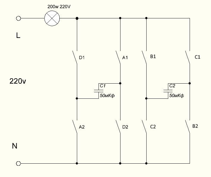

Подкину мысль . Возьми неполярный пусковой конденсатор микрофарад так 50, воткни в розетку и померяй ток, протекающий через один вывод, тока там будет много. Домашний счетчик реактивку не считает, будет все по 0. А если пойдешь дальше ,разделишь синус на четверти и начнешь выяснять при подключении к каким четвертям счетчик не считает (полярность кондера тоже придется менять) Подсказка: Заряжать кондер в первую четверть, а разряжать с сменой полярности в 4-ю четверть. Счетчик опять показывает 0. Но тут ты только задействуешь часть периода, нужен второй кондер для отрицательной половины…
Короче рисунок для дальнейших опытов тут.
Дальше опыты:
Вводное:
Разбиваем один период колебания напряжения синуса 50 гц 220v по областям (по 1/4 ): A,B,C,D
A - Рост синуса с 0 вольт в положительной области к MAX+ вольт
B - Спадание синуса с MAX+ вольт к 0 вольт в положительно области
C - Рост синуса с 0 вольт в отрицательной области к МАХ- вольт
D - Спадание синуса в отрицательно области MAX- вольт к 0 вольт
В установке 8 ключей с полной изоляцией (устранен внутренний диод в полевиках. 16 полевиков)
В цепи с конденсаторами и ключами последовательно включена лампа 200W 220v как источник нагрузки и контроля халявы, все конечно проходит через цифровой счетчик для контроля.
Конденсатор C1 - заряжается в области "A" (Ключи A1 + A2)
Конденсатор C1 - разряжается в области "D" с перевернутой полярностью (концами конденсатора) (функция Генератора) (Ключи D1+D2)
Конденсатор C2 - разряжается в области "В" с перевернутой полярностью (концами конденсатора) (функция Генератора) (Ключи B1+B2)
Конденсатор C2 - заряжается в области "С" (Ключи C1+C2)
Дальше опыты:
Вводное:

Прежде, чем выкладывать такие "мысли", было бы неплохо почитать учебник электротехники.
Реактивка появляется только после переходного процесса, который вы и предлагаете в качестве "прибавки". Но на самом деле переходной процесс активно потребляет энергию, то есть уже здесь никаких лишков вы не получите. А второе, -- современные счётчики считают и реактивку тоже

skazochnik это ты тут флудишь, посты удаляешь ?
В квартирах ставят счетчики только с учетом активной энергии.
