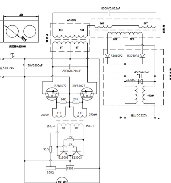

Схема:
Все подробности сборки китайского БТГ можно найти в его видео.

Схема:

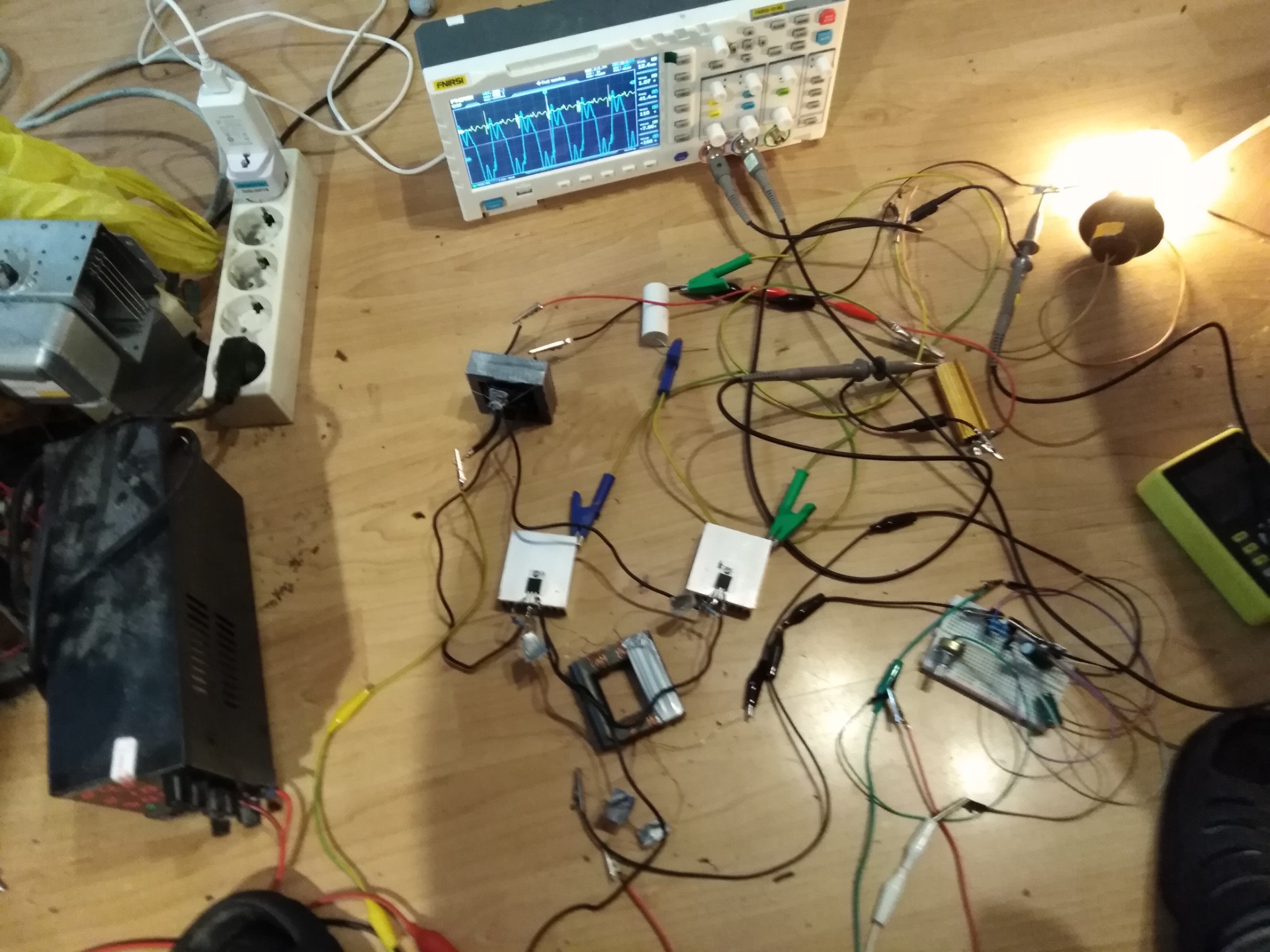

В общем собрал схему, пока только без второго резонансного контура.
Подключил 100Вт лампочку ко втором трансу, где резонанс токов.
Резонанс токов значит при 12В больше, а при 24В где-то в контуре 8-9А крутиться когда на входе 2.1А.

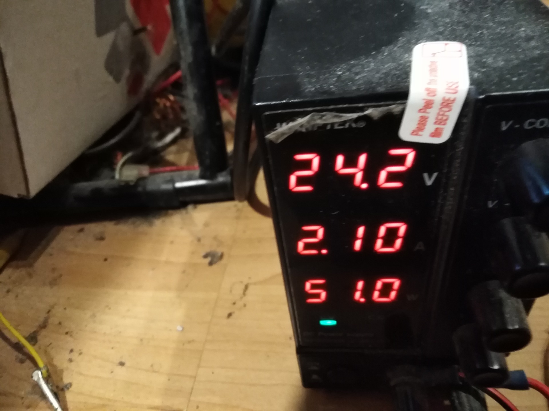

В общем вот вход:

А на входе при этом 51Вт.

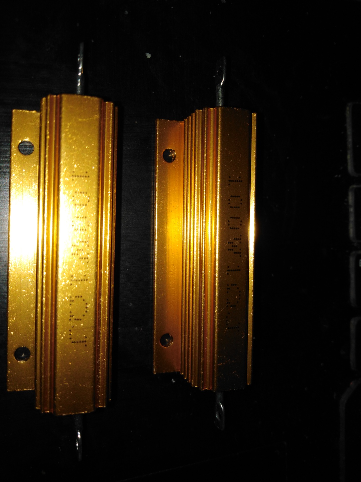

P.s. Пробовал я на холостом ходу с 12Вольтами, так там резонанс в контуре в 16 раз больше, чем ток на входе.
Резистор 100Вт в контуре тока греться, потому, что на нём 200Вт с лишним.

Вот схема:

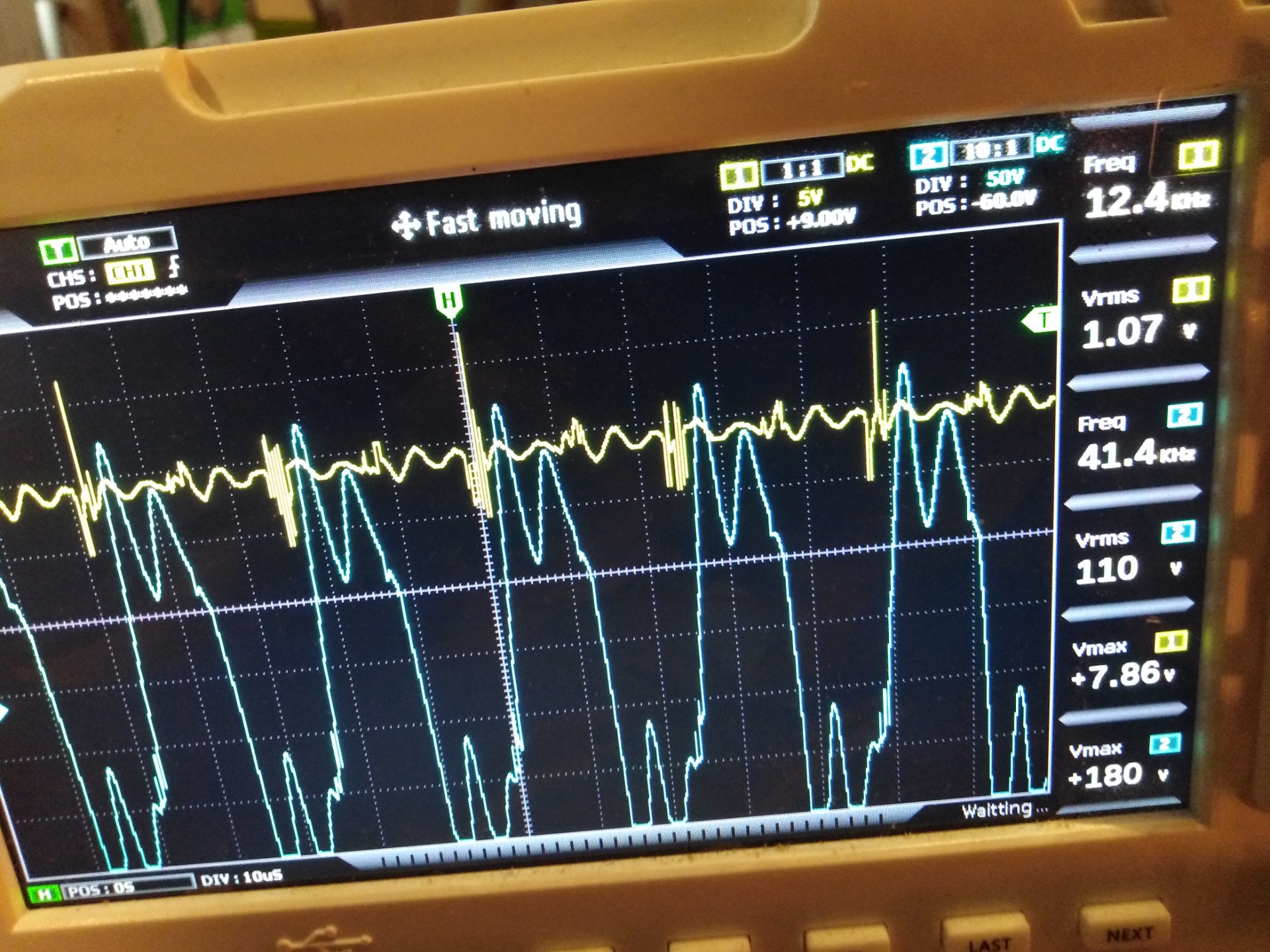

А вот на выходе осцилка:
По расчётам на выходе(это учитывая, что ещё второго контура резонансного нету по напряжению), в общем RMS 110W.

- Лампа 100 Вт при 220 В постоянки потребляет ток менее 0.5 А. Твой FNIRSI выдает - усредненное 110 В , соответственно Мощность по закону Ома на лампе будет менее 55 ВТ .
А что по факту??? . Имеется ли на выходе СВЕТА больше чем по классике???

ZANOZA, RMS - это как раз есть действующее значение.
А среднее AVG.
Поэтому на лампе 110Вт.
Лампочка 100Вт светит хорошо.
Я куплю провод 0.5мм^2 и намотаю на другом трансе больше выходных витков, чтобы 220В было.
С 12В ток в резонансном контуре намного больше, чем с 24В.(в процентном соотношении входа и контура.)
