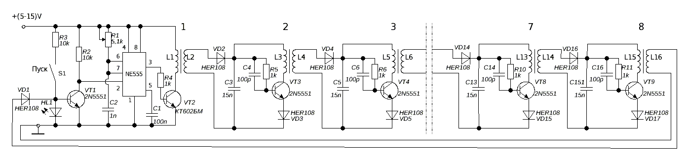

Самым сложным при проектировании схемы было выполнение требования по обеспечению крутого заднего фронта импульса. Имеющиеся в наличии пороговые элементы, такие как диоды, стабилитроны, динисторы и тиристоры формируют крутой передний фронт, оставляя задний фронт без изменения. В нашем случае главным требованием было обеспечение максимально крутого ИМЕННО заднего фронта. После долгого поиска в сети была найдена схема формирователя. Схема была проверена на макете из 4-х катушек. Пробник, подключенный к осциллографу (без светодиода) показал, что импульсы со всех катушек имеют примерно одинаковую амплитуду и длительность. То есть можно сказать, что затухание импульсов при передаче по цепочке из катушек незначительно.
В результате получилась вот такая схема многофазного (8-фазного) мультивибратора.
Работа схемы. После кратковременного нажатия на кнопку «Пуск» одновибратор на микросхеме NE555 выдает импульс на катушку «1». В катушке «1» энергия импульса запасается в виде магнитного поля. После окончания импульса энергия запасенного магнитного поля выделяется в обмотке L2 в виде ЭДС и, через диод VD2, поступает на формирователь импульсов, собранный на транзисторе VT3 и далее на катушку «2». Энергия этого импульса запасается в катушке «2». После окончания импульса энергия, запасенная в катушке «2», поступает через диод VD4 и формирователь импульсов на следующую катушку. Таким образом импульсы поочередно возбуждают магнитное поле во всех катушках. Последний импульс с катушки «8» поступает на вход одновибратора и запускает его. Цикл повторяется.
От блока питания (аккумулятора) питается только часть схемы, а именно одновибратор.
Все остальные импульсы в схеме это производные от первого импульса и не потребляют энергию от блока питания.
Таким образом мы повторили ту часть описания генератора Хаббарда, где он говорит, что после запуска импульс «бежит» по цепочке катушек.
Работы продолжаются.

viknel А вы не предполагали, что у Хаббарда "после запуска импульс «бежит» по цепочке катушек." но уже из другого источника?................
Это как при запуске ДВС автомобиля. Сначала для запуска используется акуум плюс стартер, а уже после запуска используется только генератор. Т.е., используя терминологию этого сайта, применяется самозапит.

На данном этапе самозапит не планирую. Хаббард возможно и вполне вероятно использовал "вторичный" источник питания. Думаю, что у него схема шла в "разгон". Была автогенерация. Это. к сожалению сейчас (пока) не проверить. Поэтому иду по наиболее реальному пути. Он использовал стержневую конструкцию магнитопроводов. Там очень сложная система распределения магнитного поля между центральной катушкой и соседними катушками, намотанными вправо и влево.

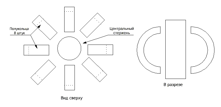

Некоторые соображения по поводу конструкции.
Хаббард, в своем генераторе использовал стержневые магнитопроводы. Материал магнитопроводов, в данном случае, не имеет значения. Пара стержней (катушек) имеет магнитную связь на уровне около 30%. То есть около 30% магнитного потока от генераторной катушки попадет в приемную. Остальной магнитный поток замыкается через воздух и не участвует в процессе генерации.
В рассматриваемом варианте генератора используются полукольца. Здесь магнитная связь между генераторной и приемной катушками может составить 80 и более процентов. Однако 8 генераторных и 8 приемных катушек на полукольцах это достаточно габаритное и неуклюжее сооружение. Кроме того общая обмотка на 8 полукольцах увеличивает длину провода, что приводит к увеличению потерь на активное сопротивление.
В связи с вышеизложенным предполагаю использовать комбинацию магнитопроводов. Для генераторных катушек используются, как и раньше полукольца. Для приемных катушек — стержни, длина которых несколько превышает диаметр полукольца, а диаметр стержня должен быть больше толщины кольца. Магнитная связь при этом не уменьшается, а конструкция становится более компактной.
На этом оптимизация конструкции не заканчивается. Поскольку в каждый момент времени возбуждена (генерирует магнитное поле) только одна катушка, то можно иметь только одну приемную, которая будет находиться в магнитном контакте со всеми генераторными катушками. Оптимальным будет изготовление стержня в виде 8-угольника. Где сторона 8-угольника равна или больше ширины полукольца. Но в данный момент заказать такой стержень нереально. Поэтому ограничимся тем, что выпускается сеерийно.
Конструкция будет выглядеть примерно так.
Следует помнить, что между поверхностью стержня и полукольцами должен быть зазор от1 до 1,5 мм. Непосредственный контакт между стержнем и полукольцами исключается. Если условие будет нарушено, то, как я уже говорил в предыдущих текстах, получим трансформатор с включенными параллельно первичными обмотками и совершенно непредсказуемым распределением магнитных потоков.
