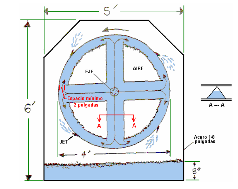

Тут есть лучшее объяснение как вместе с водой одновременно применяется в колесе воздух.
Так что не всё тут просто, утверждется что без воздуха работать не будет.
Открывать надо в гугле с переводом.
www.free-energy-info.tuks.nl/SChapt8.html

Boyr, не верь всему, что написано в интернете.
Я почитал и сразу понял что это написал человек полностью оторванный от реальности, с проверхностным знанием физики и полным отсутствием практического опыта.

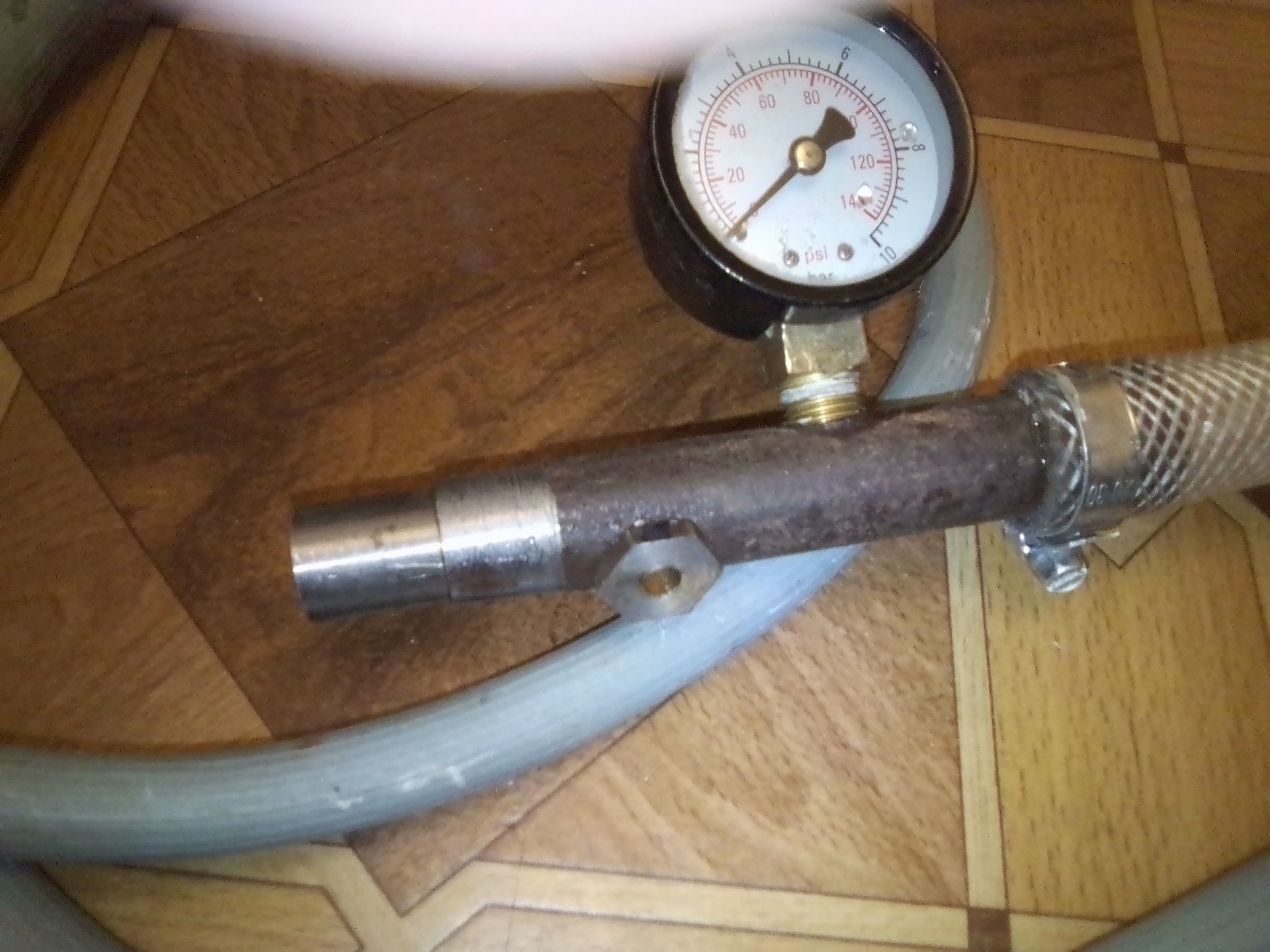

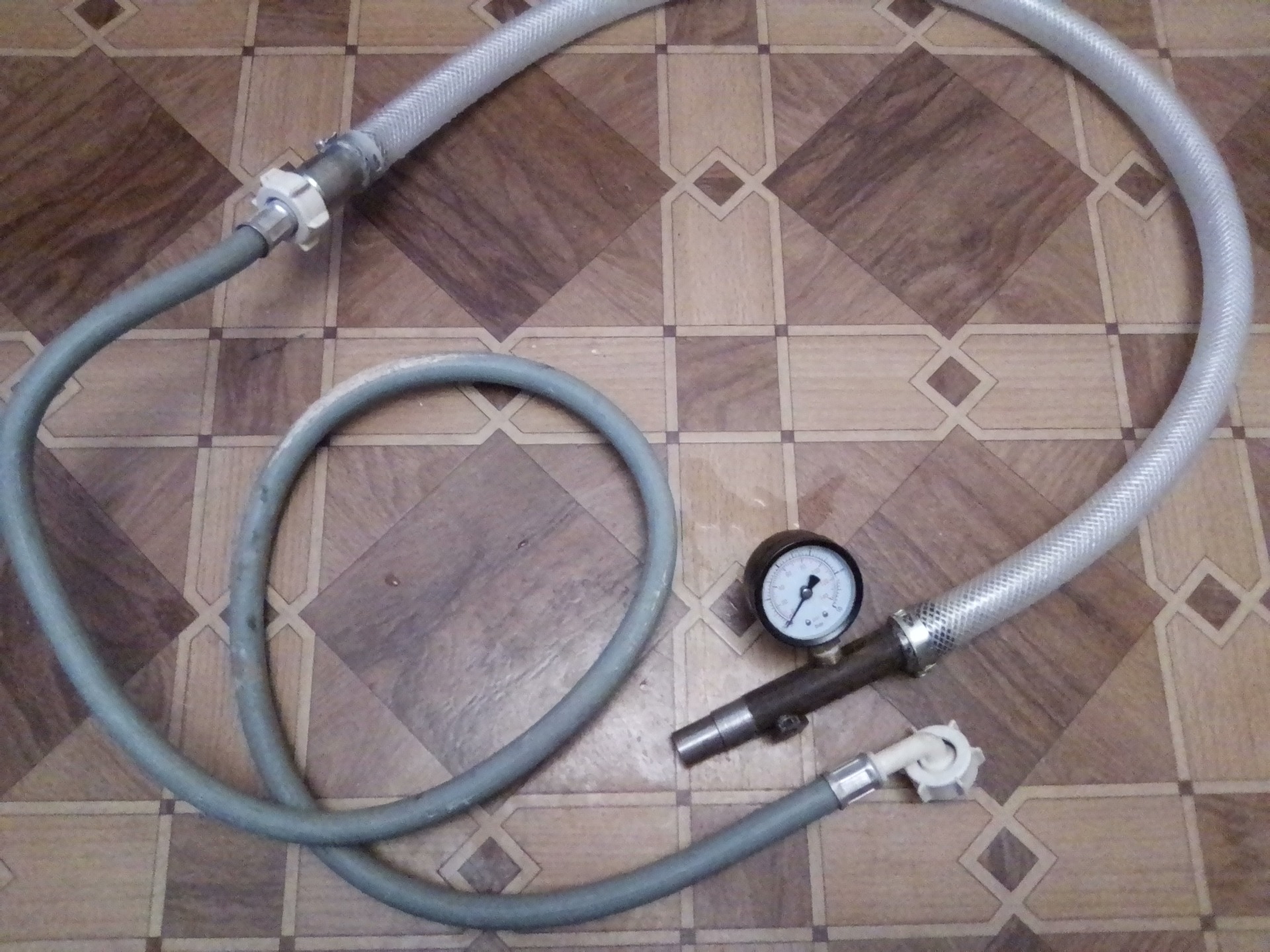

Не поленился, сделал форсунку с выходм диаметра 6 мм . Открыл воду на полную и увидел хорошее отталкиание , но давление прибор показал всего 0,15 атмосфер.
И это при том что уменя на 7 этаже оно всегда в районе 3х атм и в этот раз не хилое .
Разалекаюсь дальше, сделал форсунку с таким же диаметром выхода как Дони 1,5мм. Теперь давление на приборе не падает при полностью открытого одного крана. Когда плавно открываю кран то и плавно поднимается давление, Кинетическая энергия на ощупь так же не хилая, осталось замерить производительность в литрах в минуту, попозже займус. Впечатление, можно и убавить диаметр как выхода так и диаметр корпуса, ведь он своей противоположной стенкой от форсунки является опорой струи.

Я прочел твою ссылку. Не в обиду будет сказано, но у меня сложилось впечатление что этот Донни УОТС является У,О. (Умственно отсталым)
Одни голые утверждения и высосанные из пальца цифры.
Например там говорится, что по достижении 60 об/мин, барабан начнет врмщаться сам . Но это же абсолютно безграмотная чушь.
На скорости 60 об/мин и диаметре 250мм ЦБС будет в половину меньше силы гравитации. Такого давления не хватит даже для вращения садовой брызгалки. Силы Кориолиса вообще не учитываются. Так же автор ошибочно считает, что барабан отталкивается струёй от корпуса. Но самом же деле после того, как только струя вышла из сопла то она уже вообще никак не влияет на скорость сопла. По этому рассуждения про опоры для струй являются, еще одним подтверждением его малограмотности.

Саит, будь внимательней, там не 250мм а 4 фута или 1200мм , я об этом ранее писал.
Также напомню про фильм где над водой летает человек, там сделан вывод что струя уперается не в сопло а в разворот трубы.

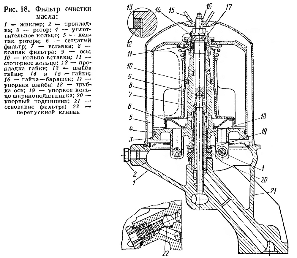

Обьясняю в чём разница между масляным фильтром и турбиной с соплами.
В масляном фильтре работу выполняет струя масла которая вылетела из сопла. В турбине вода после вылета из сопла не выполняет ни какой полезной работы, и её энергия никак не используется. по этому от сопел в турбине толку нет.
