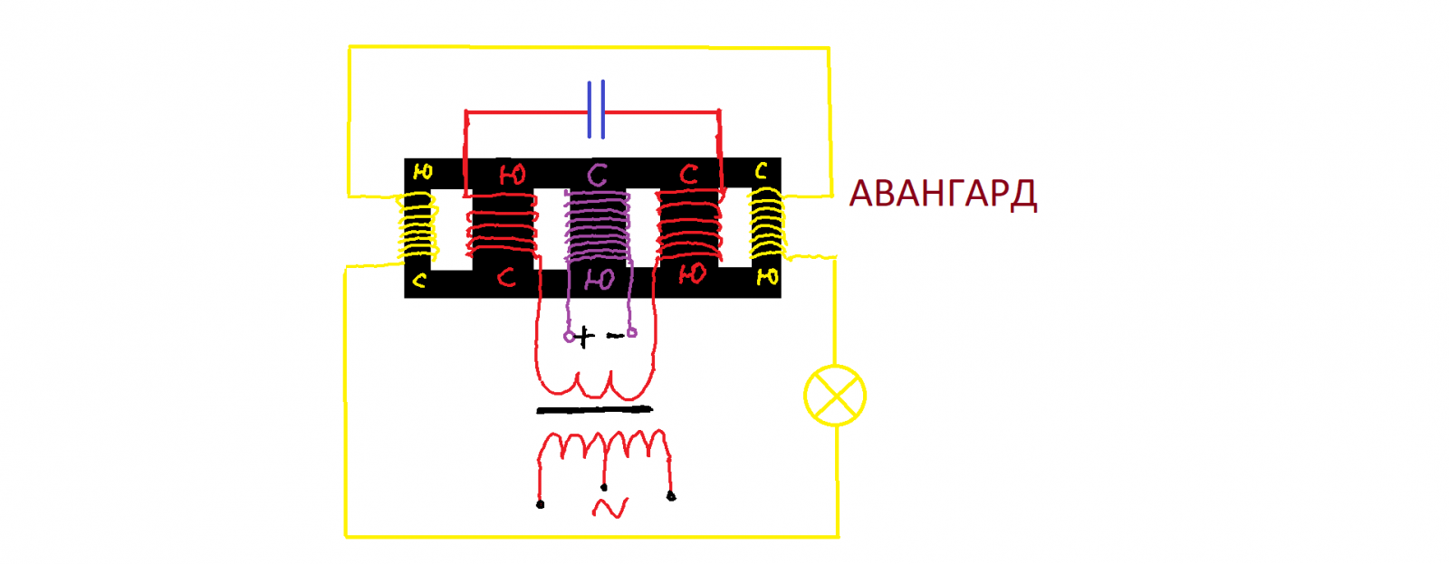

Возможно подарок Авангарда имеет некий секрет, о котором автор умолчал. Было сделано несколько подходов с перерывами к его подарку, но положительного результата не получил.
1. То что он назвал автогеном, это то...

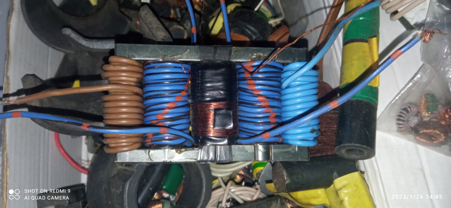

Начал тоже опыты по Авангарду. Ферриты от телевизионного силового ТПИ-3-1 размером 42х21х20 мм. В одной сборке (15-30-15-30-15)вит., в другой все одинаковые - по 15 витков d=1,5мм. Подмагничивание - до 7 ампер (т.е. порядка 100 ампер-витков) от блока питания Б5-21 через резистор 1,5 ом/100 Вт. Частота 6-11 кГц. от звукового генератора Г3-56/1.

[quote="tokar_ev post=197084 userid=64"
Начал тоже опыты по Авангарду. Ферриты от телевизионного силового ТПИ-3-1 размером 42х21х20 мм. В одной сборке (15-30-15-30-15)вит., в другой все одинаковые - по 15 витков. Подмагничивание - до 7 ампер. Частота 6-11 кГц.[/quote]
По логике, если твои фериты держат 7А при 15-ти витках на сердечнике постояннки, то лучше увеличить количество витков до максимума, а ток пропорционально уменьшить. Само поле постоянки не изменится, а расход на него уменьшится. Да и Авангард проговорился что в центр мотал дофига витков. Может это тоже важно.
судя по фото - вы не читали про что АВАНГАРД писал. электромагнит в центральном керне намотан проводом
его цитата -Количество витков я не считаю нет смысла, но много. Провод тоже нужно подбирать под сердечник. У меня 0.5-0.6.
Ток на подмагничивание я выставляю 1.2ампер. На вольтаж не смотрю.
Так что вы намотали не правильно. Он писал что первым делом нужно создать неслабое магнитное поле , а потом другими катушками, якобы (раскручивать) это магнитное поле.
И про частоту он говорил , чтобы не лезли далеко. если не изменяет память не более 1 килогерц
Вот на фото мое рукожопство по Авангарду
