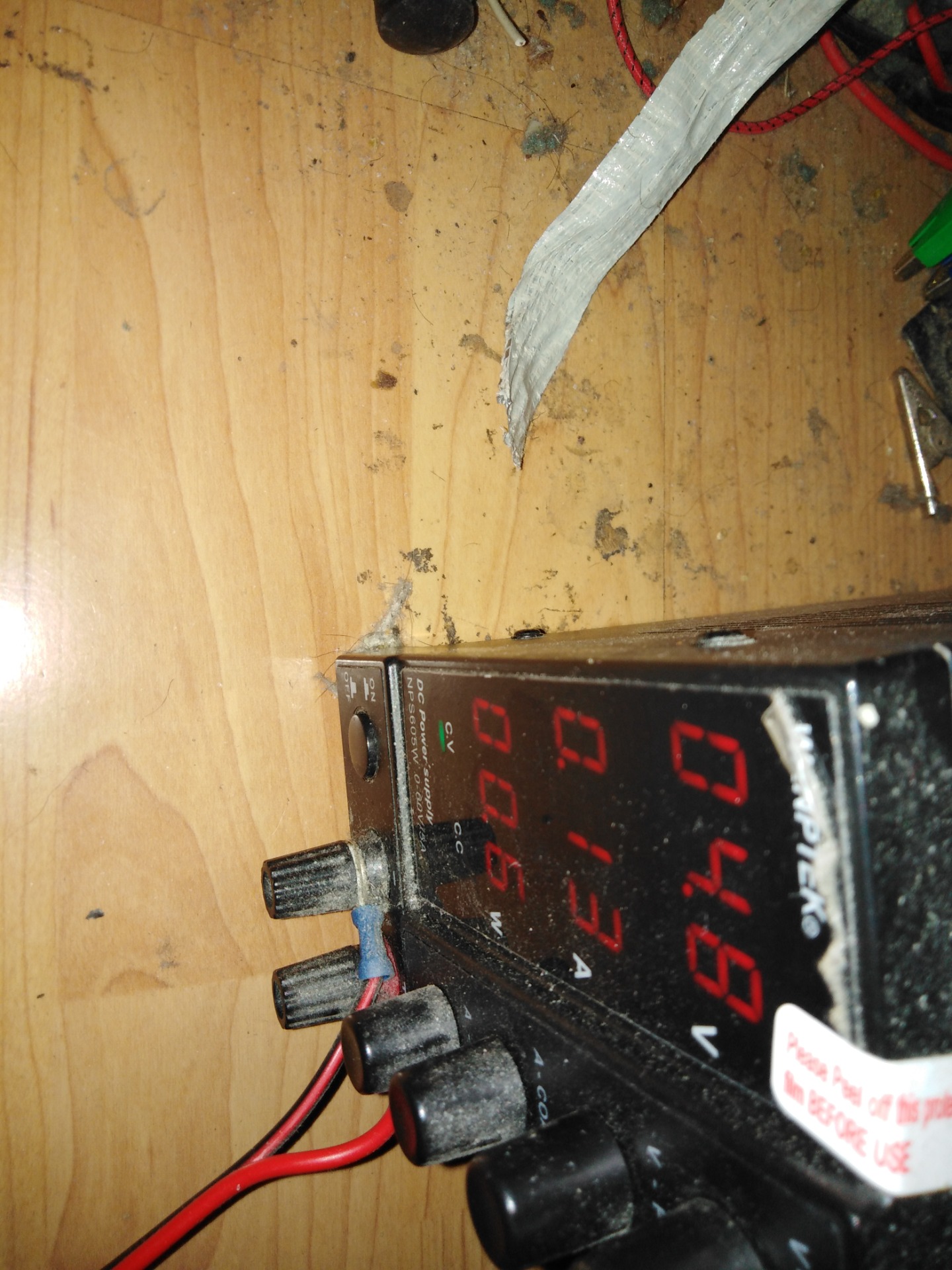

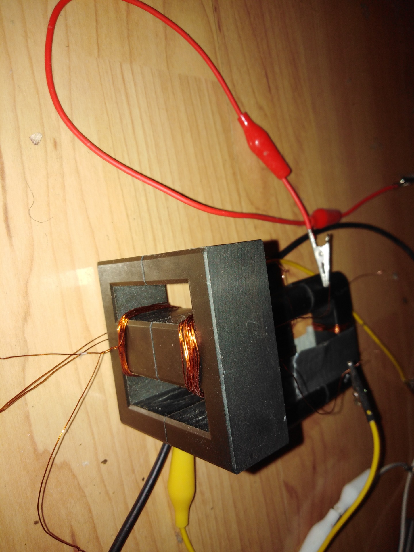

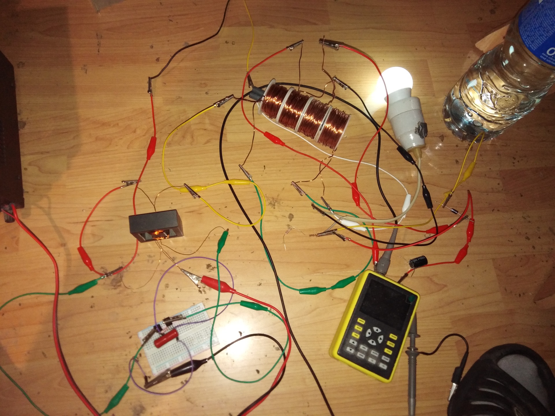

Собрал я схему без усилителя класса-Д.
В общем первую обмотку, где 5 и 28 витков надо мотать на Ш образном трансформаторе, посередине, как показывает китаец.
По-другому, если мотать на 2х-П образных сердечниках, на выходе транса 2Мгц появляются биения.
Дальше, на входе у меня 4.8В на выходе 8.80В(при нагрузке лампочке на 12в).
Ток на входе 0.130А на выходе 0.010А, при коротыше на входе - на входе ток 0.090А. На холостом ходу, если не подключать ничего к первому трансформатору ток так же 0.090А.
Конденсаторы в схеме обязательные. 0.100Мкф и 0.020Мкф. Без 0.100Мкф - не работает генерация. Без 0.020Мкф очень маленькая мощность на выходе.
При повышении напряжения с источника повышается и ток, но т.к. у меня ZVS - транзисторы начинают греться.
На сколько я понял, ZVS жрёт стандартно 4.8В 0.090А.
Остальное идёт на дальнейшую схему.
Мне не удалось соблюсти равные индуктивности во втором контуре.
У меня первая катушка 4.5мГн и вторая катушка 4 обмоточная с ферритами в центре 11мГн. (двигал ферриты, всё равно с ними лучше, когда они полностью засунуты в центр).
Возникнут вопросы - пишите.
У меня одна катушка на последнем трансформаторе, который ассиметричный, не совсем равное количество витков.
Самый последний трансформатор-фильтр я не использовал.
Подозреваю, что если поднять напряжение до 24 вольт, на выходе появится что-то интересное.
Но для повышения напряжения надо делать усилитель класса-Д.
А для него у меня детали где-то разбросаны - надо заказывать новые.
В контуре, который с кондёром 0.020мКф амплитуда малая 35В. На выходе 20В амплитуда.
Думаю надо перематывать последний трансформатор.
У ассиметричного трансформатора действительно вторичка не влияет на первичку.
Ферриты в ассиметричном трансформаторе обязательны, без них не работает трансформатор.
Спасибо за внимание.
P.s. сейчас заказал детали для создания усилителя класса-Д.
Буду эту схему до последнего мучать. =)

Напряжение на вторичной надо повышать за счёт организации последовательного резонанса на первичной. Коэффициент трансформации если использовать, то потом. При подключении нагрузки напряжение падает. В этом плане лучше попробовать трансформатор Юрия Глебова.

здарова .ты лампочку накаливания поставь хотя бы 12 в 5вт а потом 12в 60вт и попробуй с ними включить. что будет ?amischuk, добрый день,
