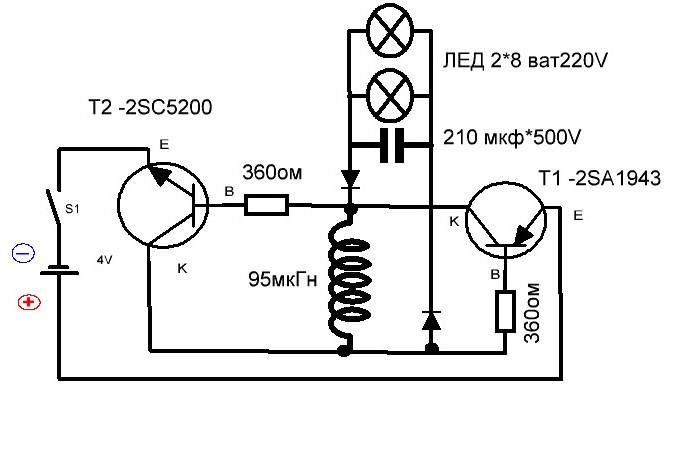

Доброго дня Всем, Прошу помощи в разьяснении , т.е описание работы схемы ,Собрал ,работает, с точек А,В снимается импульс амплитудой до 400В. Мне непонятно как происходит закрытие транзисторов, схема работает как мультивибратор, или я ошибаюсь ?

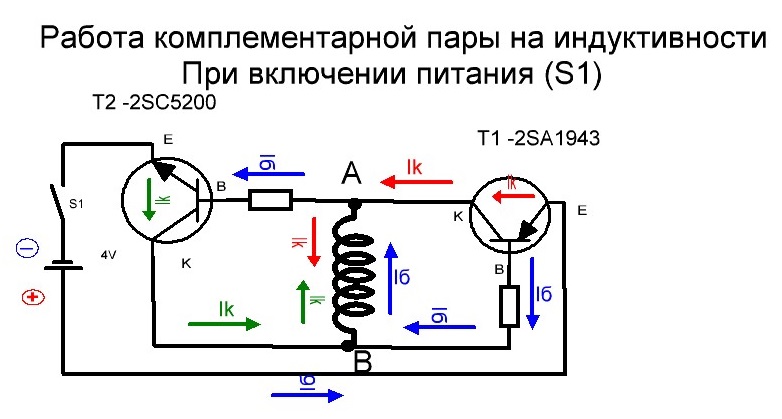

Вижу так: Iб после насыщения дросселя открывает коллекторные переходы обоих транзисторов. Ток Iк идёт встречно Iб и может быть значительно его сильнее. Когда Iк станет больше Iб транзисторы закрываются, остаётся только путь для Iб, который после нарастания вновь открывает транзисторы.
В - "+", А - "-" при выбросе?
В прицепе нечто подобное

[quote="Extint Spin пишет ;
Спасибо ! Я тоже примерно так предполагал , но не было уверенности , надо было мне наверно сначала обратится к "господину Киргофу". На этой схеме плучается своего рода повышающий преобразователь я им зажыгал лампы ЛЕД 220 В,
Прошу прощения у модератора, за то что влез со своим вопросом.

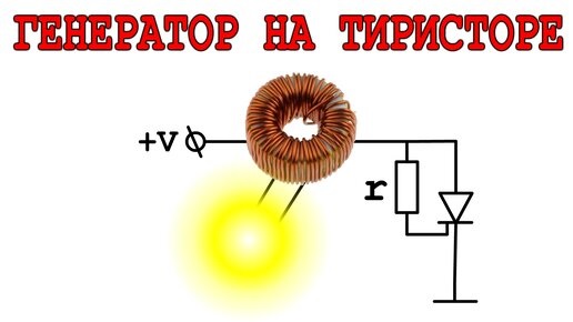

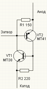

Я в этой схеме явно вижу исполнение тиристора из двух транзисторов.
Соответственно , посмотрите как закрывается и открывается тиристор и как что происходит
думаю этими картинками все понятно.
