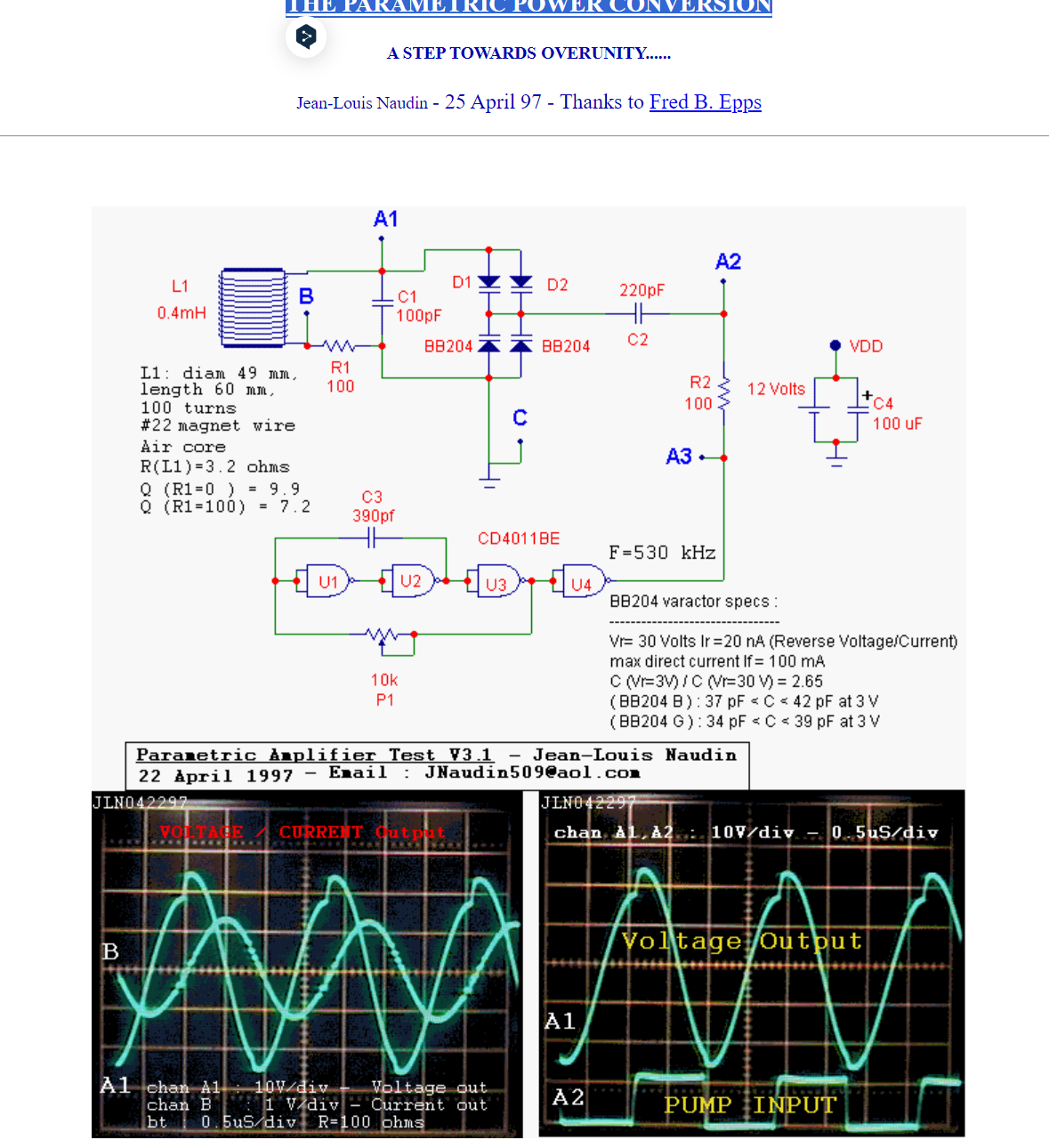

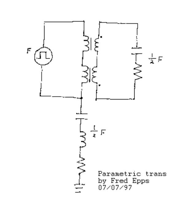

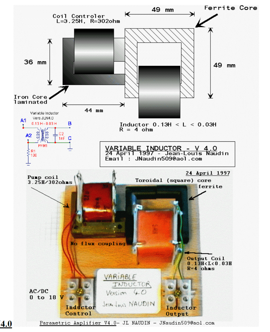

Вот интересная тема: jnaudin.free.fr/html/paraform.htm
Согласованию нагрузок, как предлагает Дозор, через дополнительный контур:
