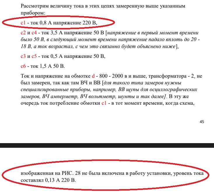

Ты сам указал на то, что при работе установки потребление больше и равно оно 176 Ваттам при этом лампочка светит 100 Ваттная (даже если и с небольшим перенакалом).

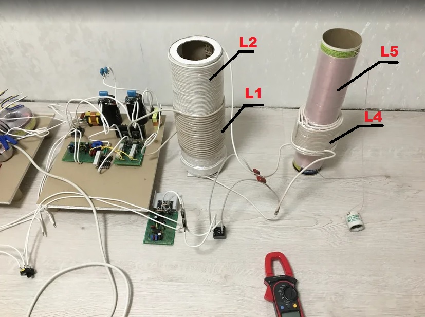

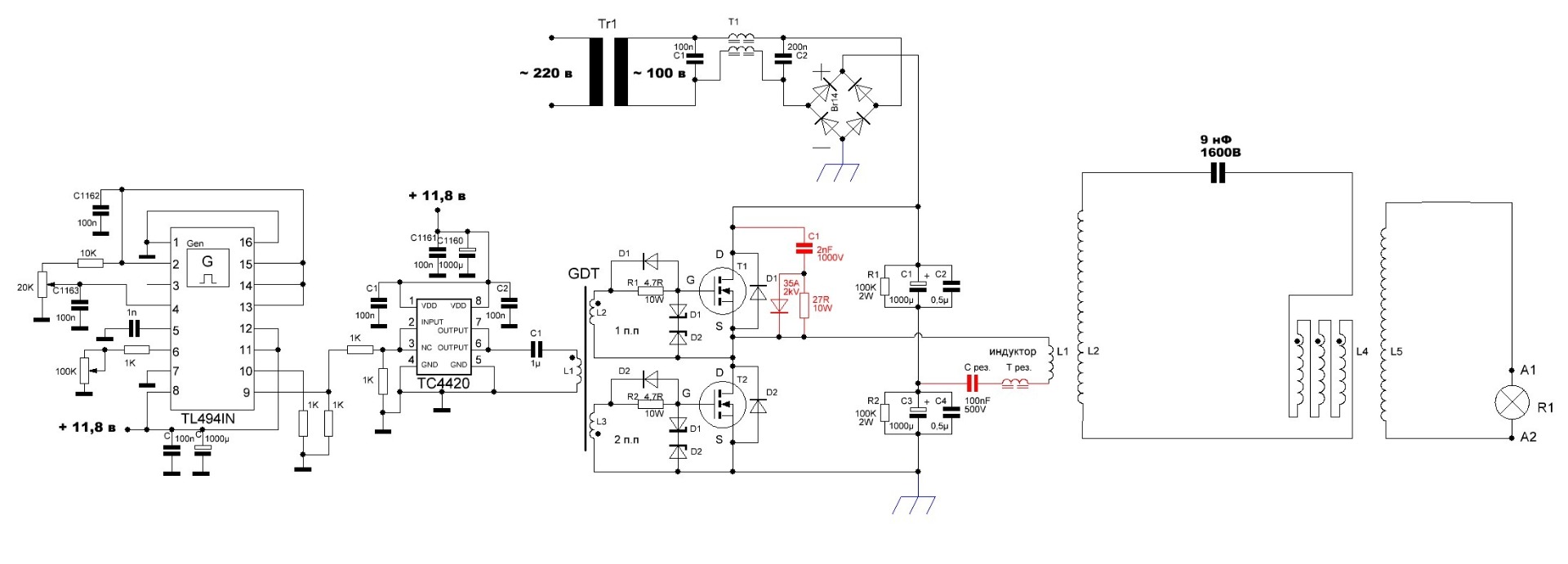

Параметры катушек:
L1 - индуктор, длина провода 8 метров, диаметр провода ПВ-3 6 мм^2
L2 - вторичная обмотка повышающего ВЧ транса, длина провода 40 метров, диаметр провода ПВ-3 2,5 мм^2, диаметр каркаса 110 мм - картон
L4 - съемная первичная обмотка, длина провода 18 метров, диаметр провода ПВ-3 6 мм^2,
L5 - съемна вторичная обмотка, длина провода 80 метров, диаметр провода МГТФ 0,35 мм^2 - диаметр каркаса 50 мм - картон.
по обмоткам L2,L4 - расскажу подробно если нужно...
напряжение на L2 у меня 380 в, при питании L1 индуктора 100 в, напряжение на L5 - не замерял, но лампа 220 в 75 Вт горит...
Весь этот контур нужен будет в дальнейшем для подмешивания высокого напряжения, уже по наболевшим схемам и для других манипуляций...
