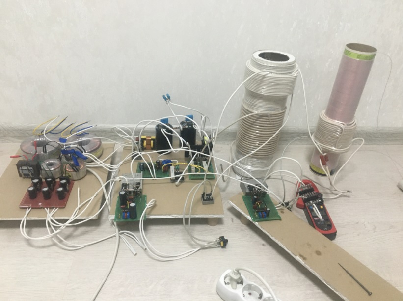

между коротилкой Чипа и облучающей катушкой Тесла или качером, можно поставить знак равенства, так как что коротилка Чипа, что качер и катушка Тесла выполняют одну и ту же функцию...
Было ли у тебя такое что при включении качера или облучающей Тесла, нагрузка на полумосте или пуш-пуле, вместо того чтобы гореть ярче, наоборот тухла? а иногда и тухла совсем в ноль, например горит лампа накаливания от полумоста на 75 ватт, врубаешь рядом стоящий качер или катушку Тесла и лампа 75 ватт тухнет?
Было такое?

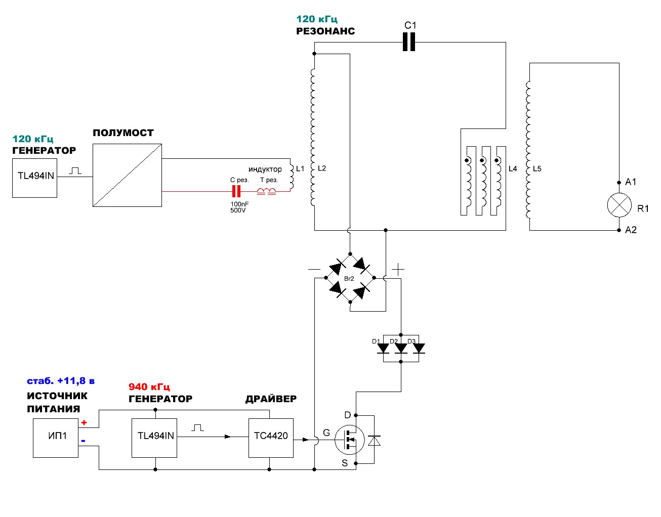

Использовался провод парки ПВ-3 2,5 мм^2 длиной 40 м.
Задача была рассчитать частоту волнового резонанса катушки:
300 м провода дают задержку сигнала равную 2 микросекунды
составляем пропорцию для 40 метров
300 м - 2 мкс
40 м - 0,26(6) мкс
То есть ровный провод длиной 40 метров даст задержку распространения волны равную 0,26(6) мкс
0,026(6) мкс равно частоте в 3,76 МГц (переводим через онлайн калькулятор который легко ищется в поисковике, перевести мкс в Гц)
Теперь нужно узнать частоту волнового резонанса катушки , где уже ровный провод длиной 40 м, будет свернут в данную катушку...
нужно либо умножить задержку сигнала на x4 или делить частоту ÷4:
0,26(6) мкс x4 = 1,064 мкс
или
3,76 МГц ÷4 = 940 кГц
таким образом:
1,064 мкс = 940 кГц (частота волнового резонанса катушки длиной 40 метров).
Частота LC-резонанса этой же катушки, составляет 120 кГц.
Про гармонику согласен, но частота должна быть ограниченна до 100 кГц, т.к. производитель нормирует предельныеOsbourne пишет: кондеры CBB81 0.1uF 2000v, теслу можно качать на любой гармонике, третья лучше всего
токи до docviewer.yandex.by/view/0/?*=KzgX1%2FIk...ubz0wIn0%3D&lang=ruB)
А о частоте 1 мГц речи вообще не идет!!!

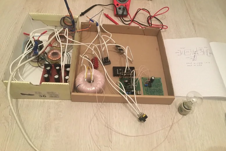

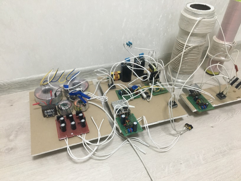

Сначала я сделал коротилку на железном трансе, сетевой 50 Гц, и проводил первые тесты по подкорачиванию, отработал разные режимы, например:
drive.google.com/file/d/1pzeBnfTyC8KpAb-...4j0/view?usp=sharing
drive.google.com/file/d/1dMoVqohjiQTfZCz...rDy/view?usp=sharing
включение переключателя, это включение коротилки...
но в чем косяк с железом и 50 Гц, в том что энергия тратится на перемагничевания, а также большая магнитная связь первичной обмотки и вторичной, которая замыкается через диодный мост, на ВЧ трансе такой жесткой магнитной связи - нет, и нет потерь на перемагничевания, так как нет сердечника, только воздух.
И другие тонкости настройки.
Перенести этот же принцип, но на ВЧ транс, было не так просто, но и результаты меня радуют и даже удивляют...
