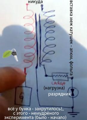

neznaikapsv пишет:
Вот с чего начинал Бунк- Качер-ТТ как хотите но принцип один -Параллельный Резонанс Встречных полей/контуров
Фактически моломощный разгон реактивки и ни какой Накачки-накачка От Кроны!!!:lol:
Это классика для Параллельного Резонанса/Токов!!!!
У кого хватит понимания -в Путь...:woohoo: :evil:
Вы серьёзно думаете, что этот хлам на рисунке работает? :blink: И сколько килоВатт проходит через разрядник?! :S
Совсем плохие, что ли?!
Спасибо сказали GTA, valera28

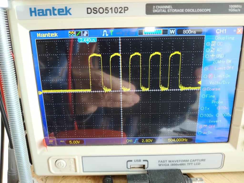

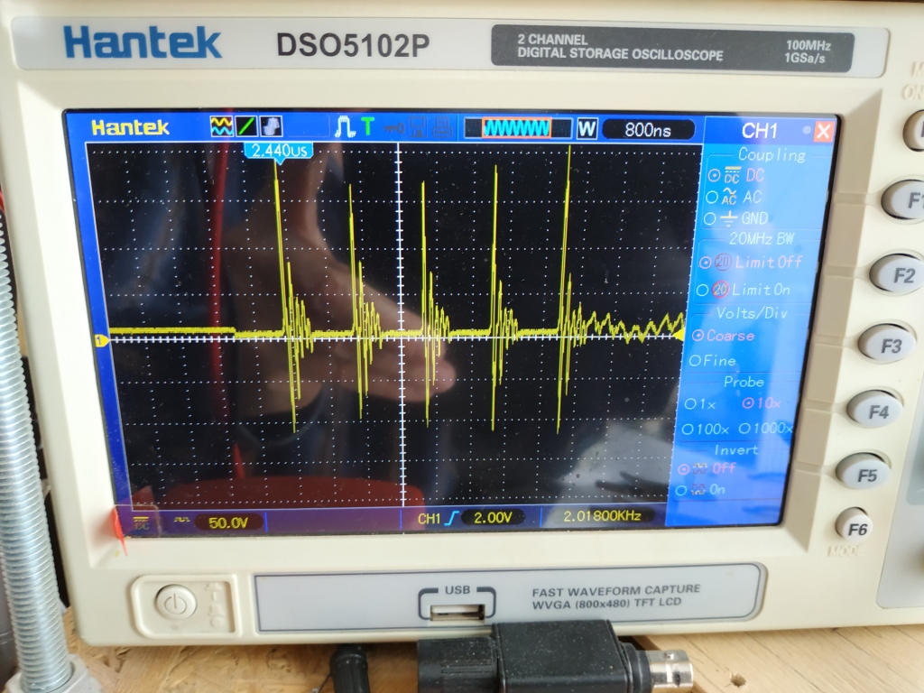

Показываю импульсы управления транзистором индуктора (в пачке 5 импульсов частоты примерно 600кгц) и "дребезг" от них в индукторе относительно общего провода. Частота повторения пачек 100гц. Питание индуктора 8 вольт, потребление 2 мА.
Спасибо сказали GTA, lomik777
5 года 7 мес. назад 5 года 7 мес. назад от 1q2w3e4r.
