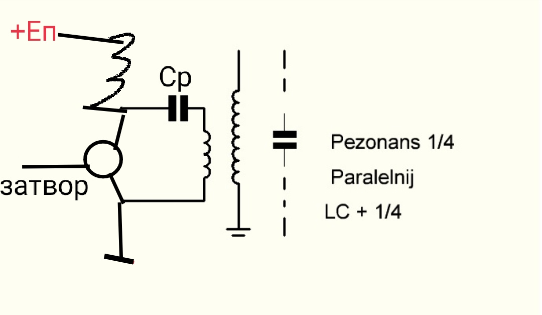

GTA пишет:
Падрисуй там транзистор как сделать чтоб такий условия были ,а то я ни как немагу придумать на адном транзисторе.
Как такую хрень качнуть.
Извини за каляку/маляку )) рисовал на телефоне.
Единственный момент, в подобных схемах конденсатор Ср не резонансный, он разделительный и должен иметь на рабочей частоте сопротивление в десятки раз меньшее чем сопротивление индуктора на той же частоте. Это схема подобие усилителя класса "Е". Я показывал видео где я раскачивал резонансный контур такой схемой, там ещё ножки у Китайского CBB кондёра нагревались до красна. (Позже добавлю ссылку.)

1q2w3e4r пишет:
А как с настройкой индуктора в резонанс?
Что имеешь ввиду?
Индуктор не контур поэтому он передаёт то, что на него подают, в данном варианте подают импульсы на резонансной частоте (частоте вторички ТТ). От индуктора требуется только хорошая добротность. Напряжение на индукторе выходит раза в два выше питающего (зависит от дросселя и прочего).

1q2w3e4r пишет: А как с настройкой индуктора в резонанс?
Alfic пишет: Что имеешь ввиду?
Поднять напряжение на индуктор можно дросселем (или трансформатором) , а можно простым увеличение напряжения питания. И еще, не мешает в цепь стока транзистора поставить диод, чтобы защитный диод в транзисторе не ограничил амплитуду импульса на индуктор (или индукторе). А как совместить резонанс индуктора и вторички?
В объяснении упор был не на увеличение напряжения, это просто подробности работы схемы.
:blink: :silly:
Я же написал!:
К тому же не надо извращаться ни с какими дополнительными диодами, всё до Вас рассчитано и опробовано. Всё отлично работает, не надо уподобляться здешним любителям вставлять детальки от балды куда нибудь.
