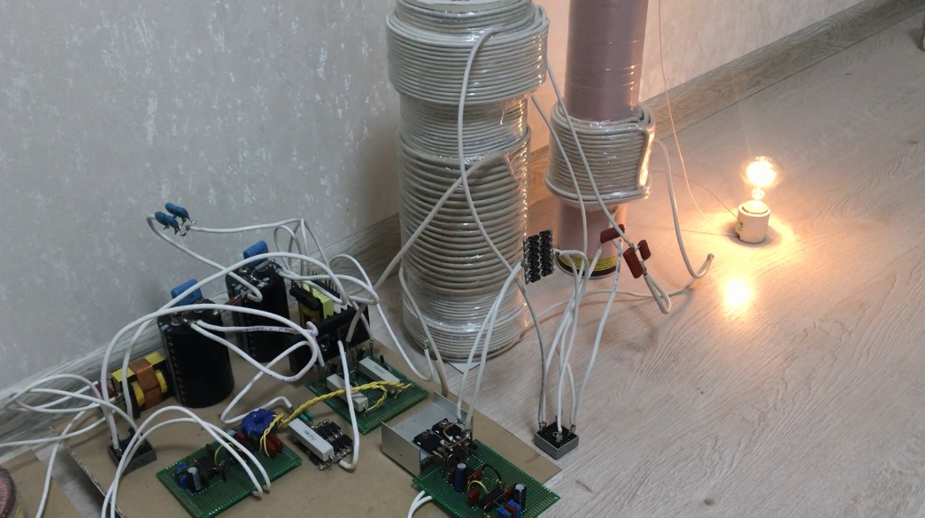

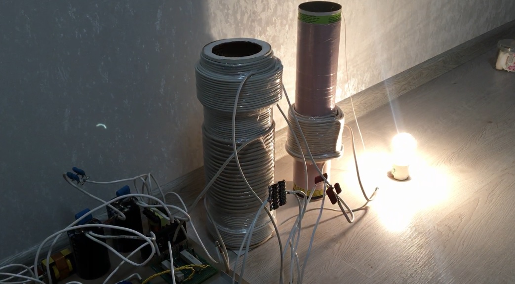

Стандартний генератор эту проблему неизбавит, вот какий касяки палучилис.
что адин транзистор аткритый при пайзы сигнала.
Я завтра переделаю немнога схему. И тагда пасмотрим.
Вот тут и есть и поблема видна на фото атметил красным как должно быть.
И после транса какая то задница палучилос прямом смисле , придотса конденсатор падбирать.
Заходит резонанс трансформатор управления затворамы.
Частота окола 1Мгц а длина пачки 0.1 %
Что я этим хател сказать что электронику управления не так проста сделать приходитса подганять к нужному результату.

GTA пишет: Стандартний генератор эту проблему неизбавит, вот какий касяки палучилис.
Гунтыс, а зачем такие высокие частоты? Что это тебе даст?
Тот же Капанадзе, говорил что у него катушки до 200-300 кГц работают, те что в Турции...
Считаю что резонанс на мегагерцах не к чему...

Да сагласен ,
Но габариты , я кагда делал ТТ на 110 трубе было 200Кгц тагда вабше леко но очень агромная конструкция.
Перешол на 50 трубе а там уже около 1Мгц .
Проста дома негде развернутса большимы конструкциями, но и по материалам меньше.
У меня пачти всо гатова толька вету плату изменения нада сделать.

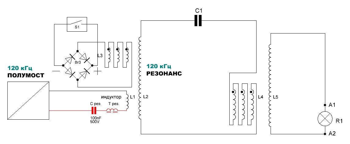

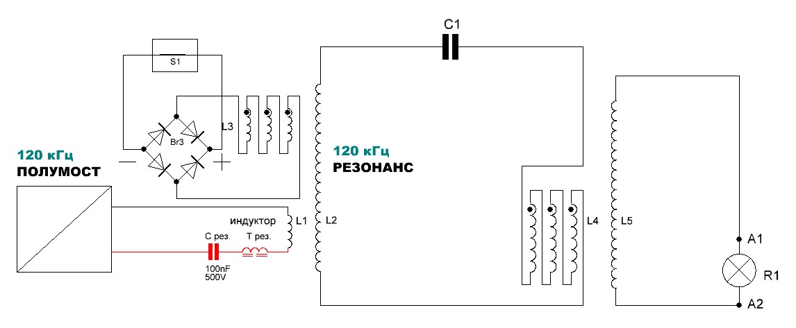

AntonW пишет: ...как это работает, пока не ясно, но будем выяснять и пытаться поднимать мощность...
Скорее всего как то связанно или с разворотом ОЭДС, или с насыщением индуктивности обмотки L3, пока другое в голову не лезит...
Нельзя ли обеспечить разворот ОЭДС не таким "дебильным" :dash: способом (скорее в телескопах возникают и другие эффекты) а если ТТ то принцип Теслы, а не любимый на форумах суррогат.
