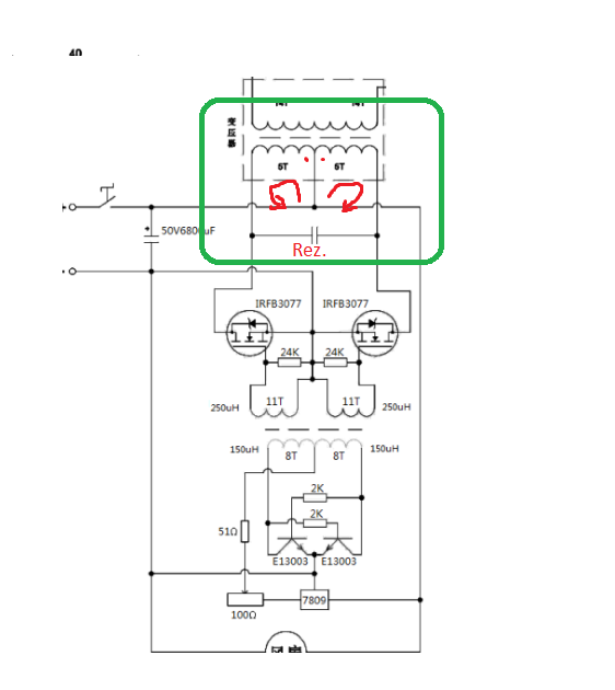

Думаю первый трансформатор совсем не резонансный
1 год 2 мес. назад
1 год 2 мес. назад от skazochnik.
matros, привет,
Первый трансформатор с кондёром я имею ввиду, на усилителе класса Д.
Я ставил резонансный кондёр и без него - ток повышался с 0.540А(без кондёра) до 0.850А(с кондёром), а напряжение повышалось c 102В(без кондёра) до 130В(с кондёром).
И этот трансформатор ко всему несимметричный - первичные обмотки намотаны в разные стороны на центральном керне.
Я сейчас больше всего жду диоды ультрабыстрые для выпрямления тока и напряжения после трансов.
Хочу проверить выпрямление после первого несимметричного транса и после второго.
А пока не придут - буду ждать.
Вот такие вот пирожки.
Спасибо за внимание.

Думаю первый трансформатор совсем не резонансныйэто подтверждает конструкция самого транса все обмотки друг над другом, при такой геометрии резонансная индуктивность стремится к нолю, за счет непосредственного воздействия магнитных полей обмоток, конденсатор же впендюрен там скорее для сглаживания импульсов т.е что-то типа демпфера, да и такая накачка якобы параллельного контура сильно жрет с источника, т.е. это не параллельный контур точно. Моё мнение если чтото и есть у китайца то только в выходном трансе, ну а качать его можно как душе угодно ИМХО.
matros, привет,
1 год 2 мес. назад
1 год 2 мес. назад от matros.
matros, привет,
Хозяин барин.
Зы. Ты индуктивность мерил с закороченной вторичной? ну чтоб правильнее было, там же противоток будет.
1 год 2 мес. назад
Китаец хозяин всего этого, я - это, так, подмастерье. =)

Ток не выпрямлял, цели были другие искал способ снять энергию с контура не нарушая резонанс, пришел к такой схеме, основные выводы: сердечник должен быть не замкнут на замкнутом не работает; токи первички и съемной сдвинуты на 90 грд это думаю основной критерий т.к. идет обмен энергией между съемной и резонансной. Сдвиг токов конечно уменьшает индуктивность одной из половин первичек но индуктивность второй вырастает на ту же величину (у встречно включенных) это видно осликом по уменьшению напруги на одной половине и увеличению на другой и в итоге результирующая индуктивность резонансной катушки остается практически прежней (как уже говорил снижается на несколько процентов).
Та схема что выше нарисовал это логическое продолжение этой (пока только теоретическая но к той я тож в голове пришел) там правда общая индуктивность будет все таки снижаться в два раза т.е это надо учесть при расчете, но общая эффективность также должна вырасти т.к съем иде не половины напруги а с обоих половин т.е. какая энергия будет в катушках рез контура такая активная будет на нагрузке вторички имхо.
Ну а так выпрямить можно че нет то.
