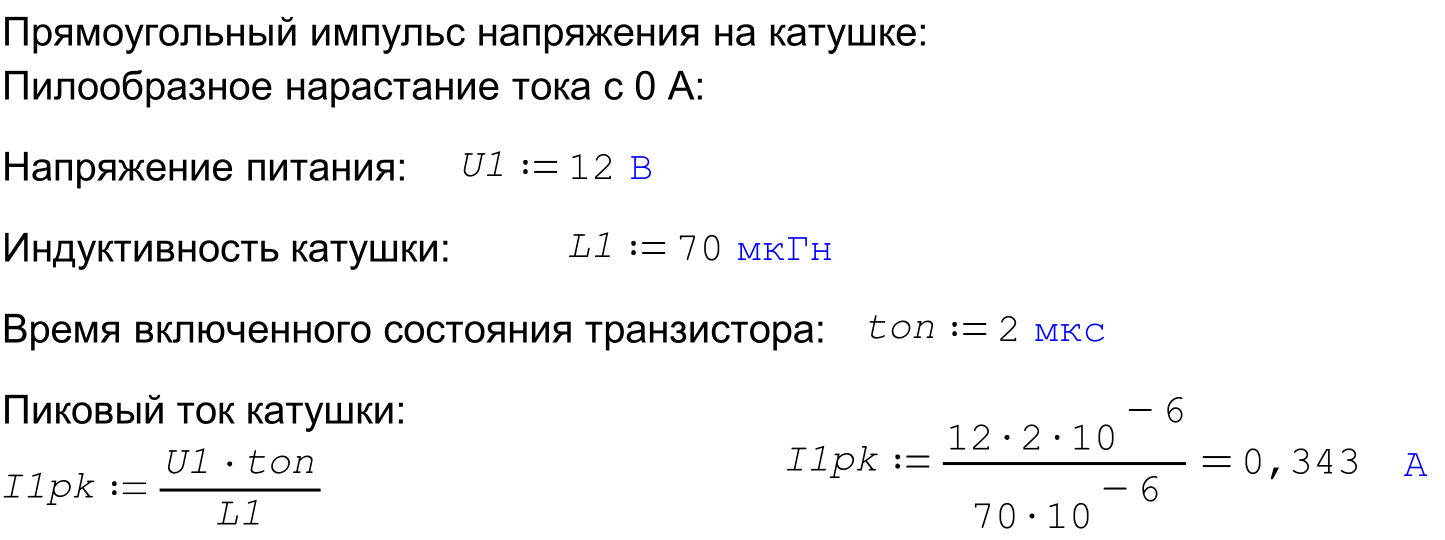

Еще нестыковка схемы Class E 18,8 кГц из статьи:
energy4all.ru/si.html

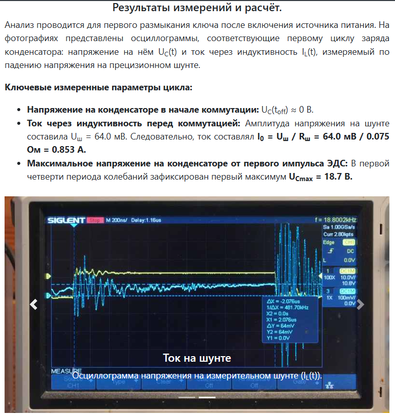

при первом прямоугольном импульсе 12 В 2 мкс на катушке 70 мкГн невозможно получить амплитуду тока 0,853 А даже при нулевом сопротивлении шунта и транзистора (ток нарастает с 0 А):

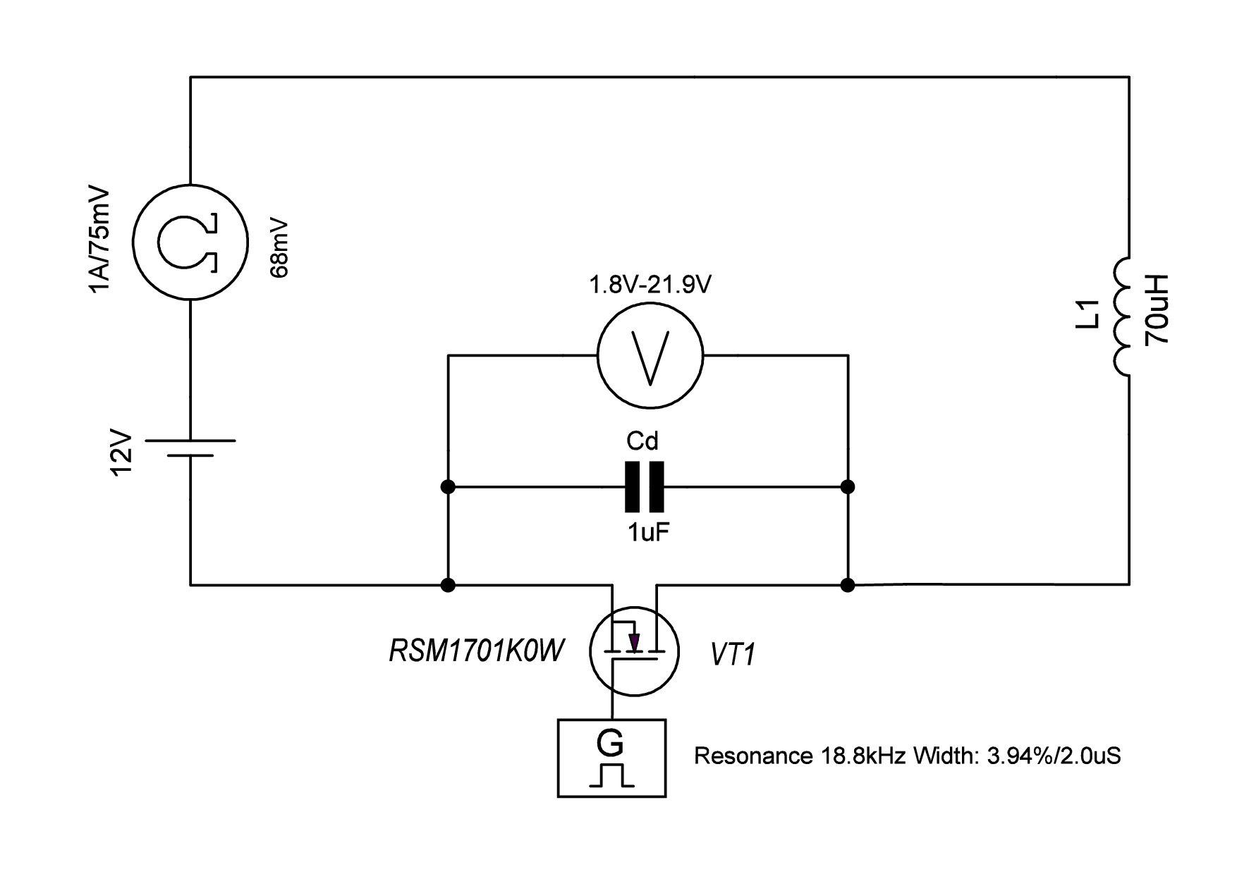

Уважаемый коллега,
Мне не понятна цель вашего усердия. Чтобы корректно оценить энергетику первого импульса, необходимо использовать два ключа. Но при использовании двух ключей в исходной схеме возникла "маленькая" проблемка: без накопительной ёмкости C1, в которой концентрируется реактивная мощность LC-контура, резонанса нет. Понятно, что без резонанса схема не интересна. И вместо того чтобы исследовать корректную схему и доказать энергетическую полезность или бесполезность первого импульса, Вы занимаетесь гаданием и эзотерикой.
Объективности ради стоит отметить, что обязательная необходимость в конденсаторе C1 в случае с последовательным резонансом в литературе не освещается. Уже само по себе это интересно.
С уважением, Автор
