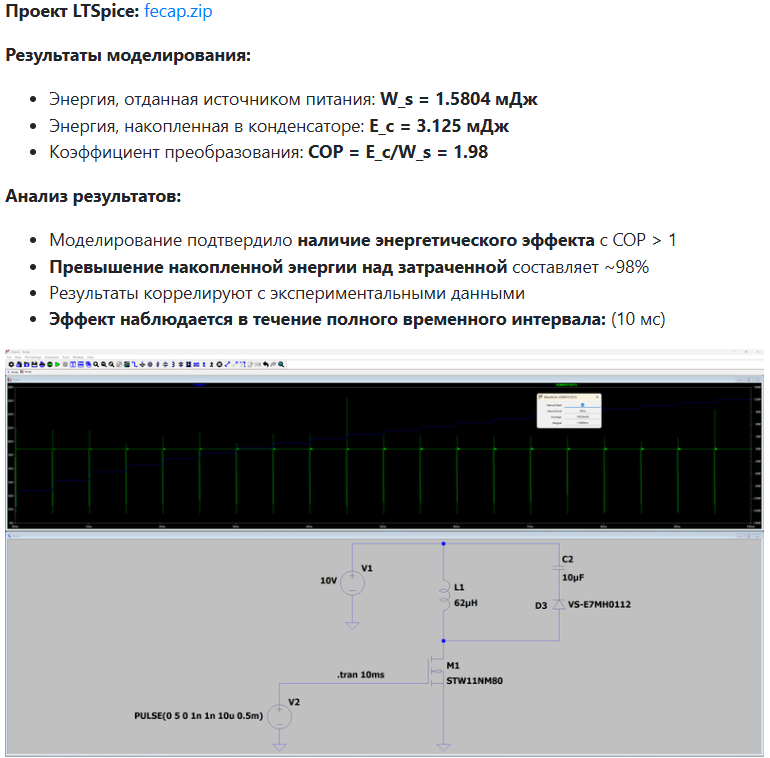

Энергетический парадокс самоиндукции, через эксперимент к новой модели. #259141
Я привел скриншот с вашего сайта с моделью LTSpice с неправильным расчетом, где у Вас, а не у меня нарушение закона сохранения энергии хотя симулятор работает правильно и при правильном расчете не может выдать COP>1. Вы просто не то напряжение подставили в формулу энергии конденсатора.LTSpice — это инструмент, который считает ровно то, что ему задали. Нарушение закона сохранения энергии в симуляции означает только одно: вы неправильно собрали схему или неверно интерпретируете результаты. Во-вторых, закон сохранения энергии никто не отменял, и мои эксперименты ему не противоречат — в отличие от вашего понимания резонанса.
У Вас COP>1 только в расчетах, а в реальности <1

Энергетический парадокс самоиндукции, через эксперимент к новой модели. #259143

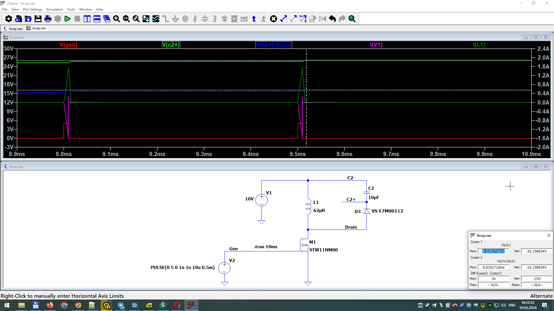

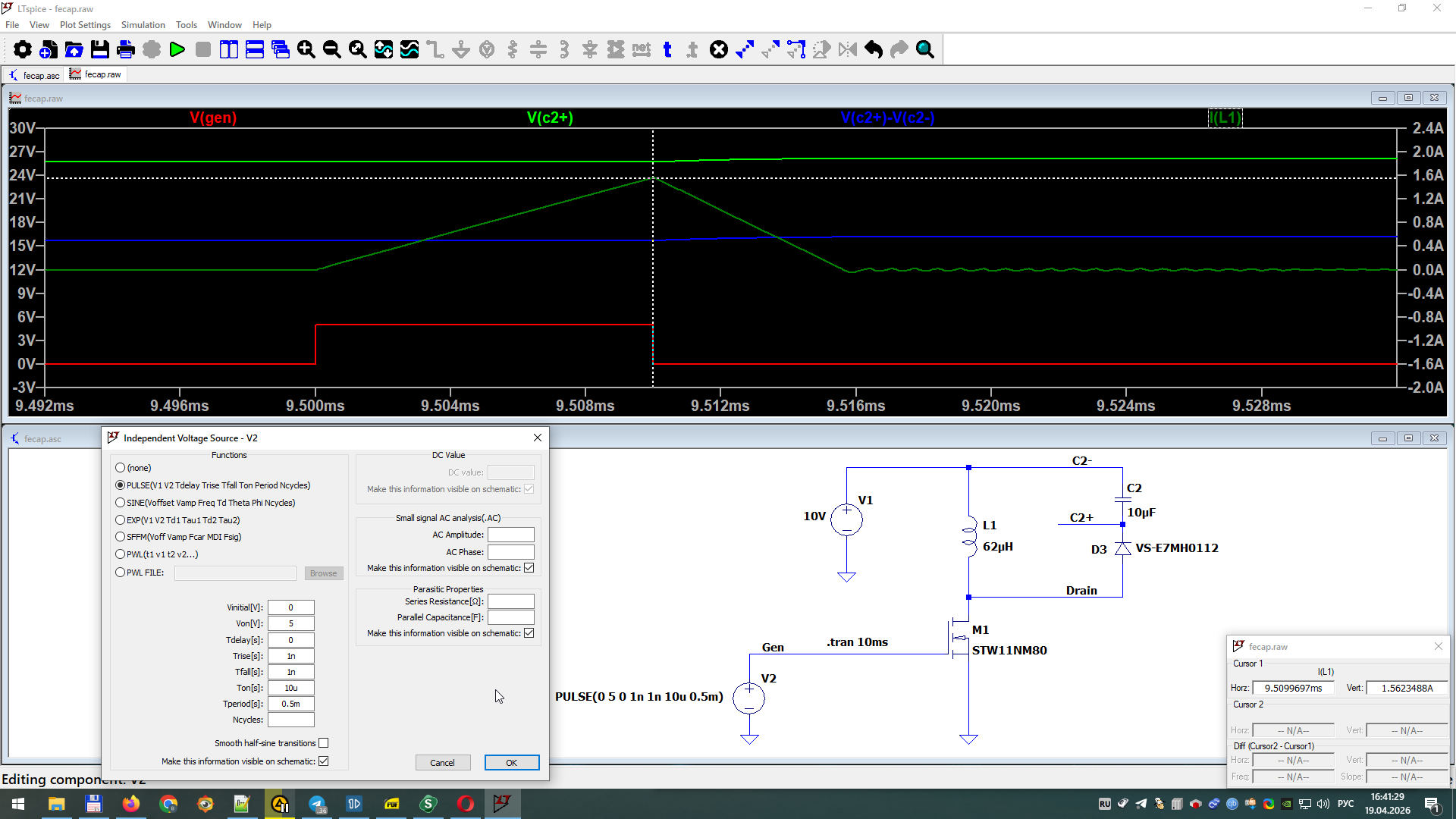

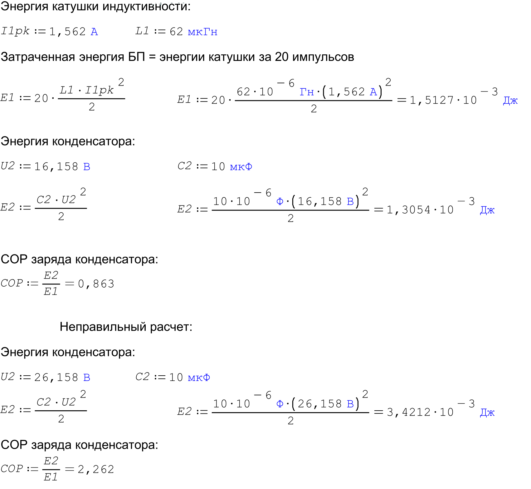

Итак я сохранил расчет amischuk к которому у меня претензии:
На затворе транзистора импульсы 10мкс с периодом 0,5 мс (2 кГц)
БП 10 В, катушка 62 мкГн, конденсатор 10 мкФ.

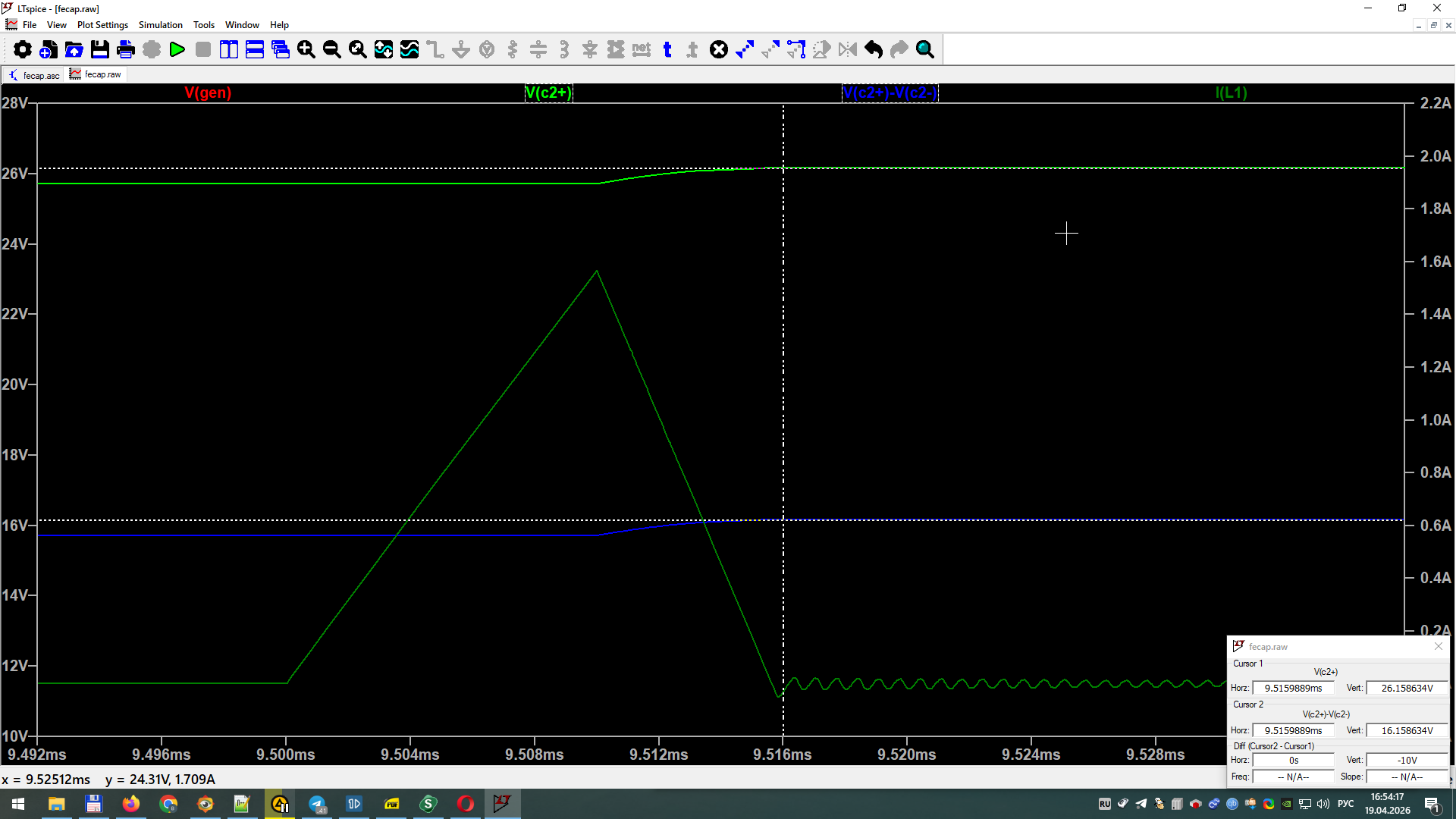

за 10 мс прошло 20 импульсов генератора И конденсатор зарядился до 16,158 В, а не до 26,158 В !
Напряжение конденсатора нужно мерять между его выводами, а не между землей и его плюсом.
Напряжение_конденсатора
Ток катушки
Вывод: если не следить, что там amischuk подставил в формулы халява есть!
Ток катушки
В архиве модель LTSpice, расчет в SMath Studio и оригинальная страница html
disk.yandex.ru/d/PTiGos0PiHftUg
