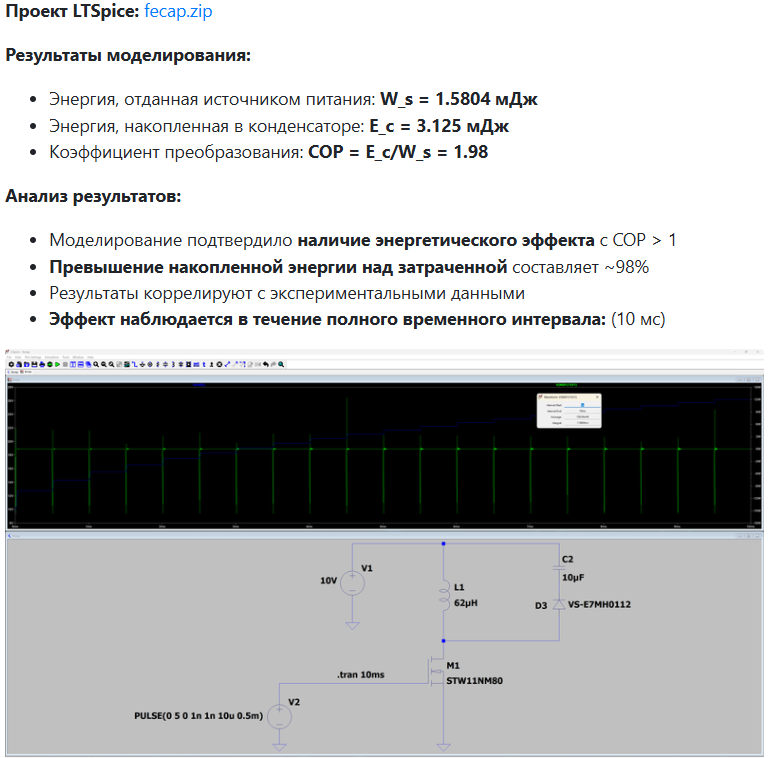

Анализ затрат энергии на заряд конденсатора:
Пока транзистор включен ток через катушку замыкается по цепи:
+БП > шунт > катушка > транзистор > - БП
За это время энергия потребленная от БП = энергии в катушке. Конденсатор разряжен.
После выключения транзистора ток через катушку замыкается по цепи:
+БП > шунт > катушка > заряжающийся конденсатор > - БП
То есть после выключения транзистора ток потребляется от БП, что видно на шунте
Ток БП падает до 0 в максимуме напряжения на конденсаторе, вот и за это время нужно считать затраченную БП энергию.
Вы же считали ее только за время включенного транзистора. Как будто после выключения транзистора ток катушки замыкается мимо БП.
А шунт лучше делать из SMD резисторов 2512 (есть 0,1%). У Вас же шунт по сути катушка.
Вот и вся магия: COP<1

Вы так и не признали того факта, что после выключения транзистора ток потребляется от БП, и поэтому нужно считать затраченную энергию за весь период, а не за время включенного состояния ключа.
У Вас на схеме ошибка в расчете в конце страницы energy4all.ru:
Тут вы считаете напряжение заряда конденсатора относительно земли, хотя конденсатор у Вас зарядился относительно +10 В.
То есть напряжение заряда на 10 В ниже.
По вышей методике расчета даже в LTSpice идет нарушение закона сохранения энергии.
Пока не признаете эти ошибки Ваши эксперименты никто серьезно воспринимать не будет.

Во-первых, LTSpice — это инструмент, который считает ровно то, что ему задали. Нарушение закона сохранения энергии в симуляции означает только одно: вы неправильно собрали схему или неверно интерпретируете результаты. Во-вторых, закон сохранения энергии никто не отменял, и мои эксперименты ему не противоречат — в отличие от вашего понимания резонанса. В-третьих, признавать мне нечего, кроме того, что вы путаете циркуляцию реактивной мощности с активным потреблением. А воспринимать мои эксперименты или нет — дело ваше. Цель моих публикаций — не получить чьё-то одобрение, а проинформировать аудиторию. Как относится аудитория к информации, это проблема самой аудитории.
С уважением, Автор.
