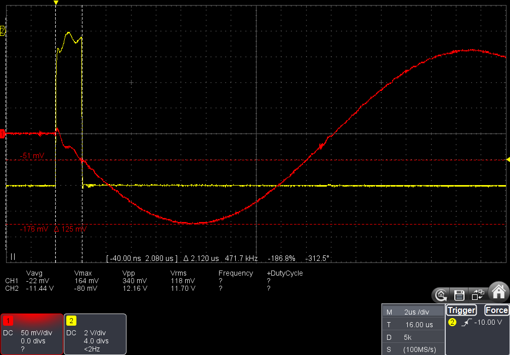

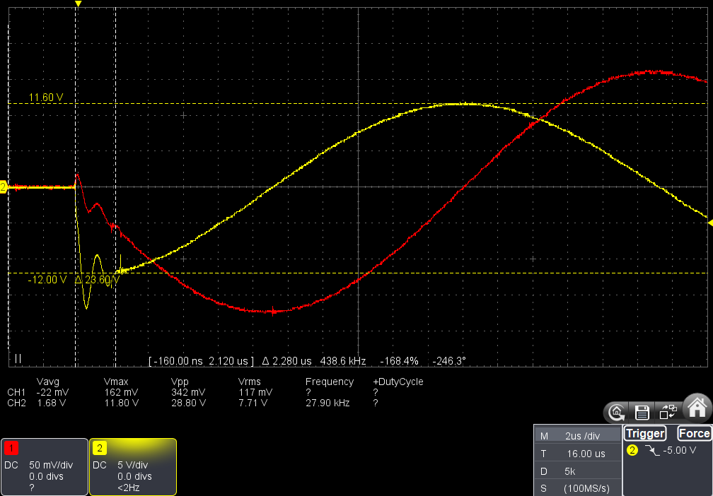

Решил еще раз снять осциллограммы с землей щупов на +12 В и получилось COP=0,85 по интегралу мгновенной мощности БП.
Вот так чудеса высокого COP исчезают при правильном расчете.
Красный - шунт, желтый - затвор
Красный - шунт, желтый – сток

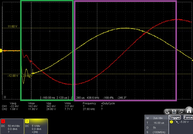

Посмотрите, пожалуйста, я верно выделил сегменты. Зелёный прямоугольник — ток и напряжение от источника питания, бордовый — ток и напряжение, идущие в источник питания. Если проинтегрировать, то зелёный сегмент — это 0,85% от бордового? И ещё, уточните, пожалуйста: ток и напряжение по фазе различаются примерно на 90 градусов? Если так, то это реактивный ток, его активная энергия равна нулю, поэтому будет ошибкой пытаться определить энергетическую эффективность процесса за период времени.
Попробую поставить два ключа. Верхний и нижний. Тогда сомнений не останется используется ли ток источника питания после закрытия ключа. По Вашей логике резонанс должен развалиться.
