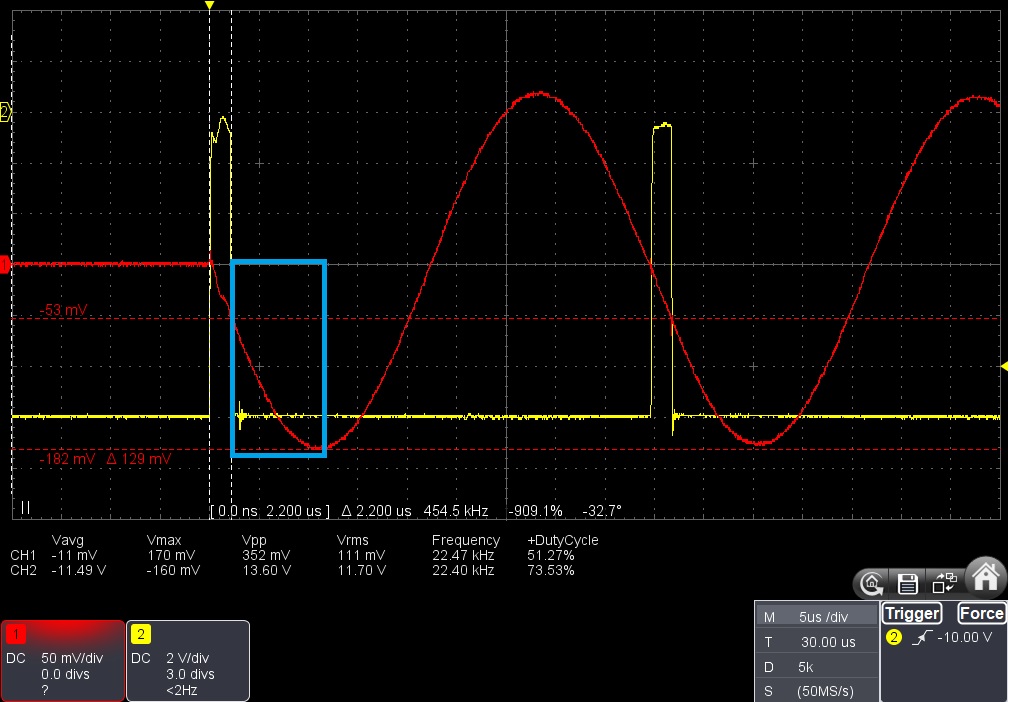

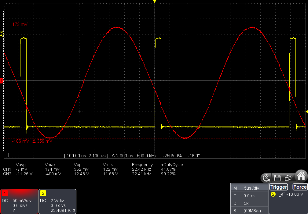

Все правильно Вы выделили синим. Шунт итак включен как нужно на + 12 В как у Вас на схеме. На фотке это 5 резисторов 0,51 Ом включенных параллельно.пришлите пожалуйста ток, переместив шунт между источником питания и индуктивностью. Земля шунта на плюсе источника питания.

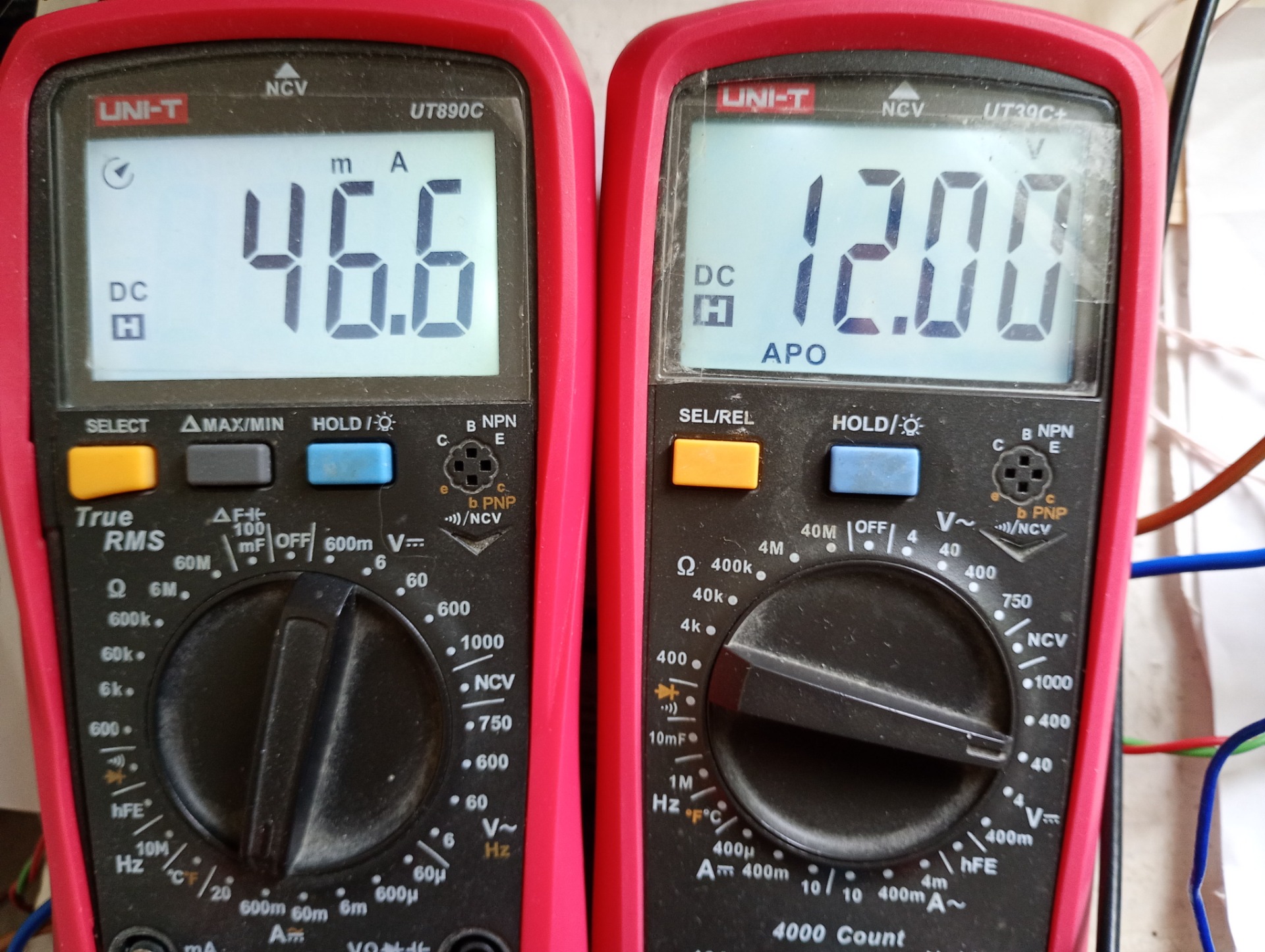

И что показывает амперметр источника питания в этом режиме? Усреднённое значение тока. Как оно коррелируется с мгновенными показаниями шунта?
В установившемся режиме 12 В 46,6 мА. По питанию 2 шт 3300 мкФ х 50 В Samwha WL (Low ESR) + 0,1 мкФ х 400 В CBB21. Драйвер запитан от другого БП и потребление не учитывается .

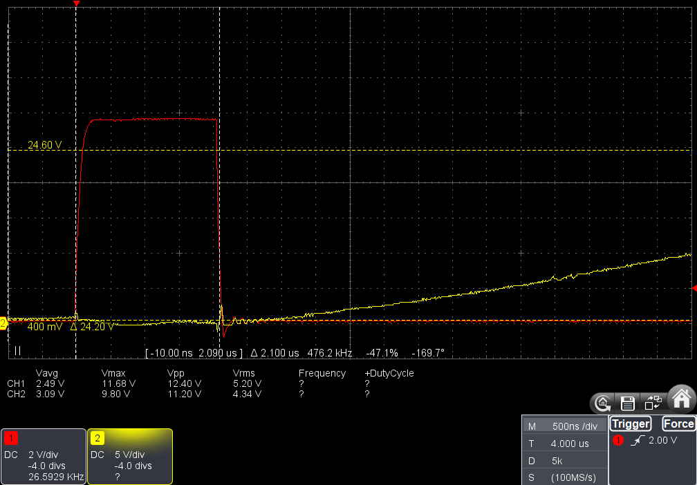

Вот установившийся режим:
Красный - затвор, Желтый - сток. Земля щупов - исток транзистора (GND драйвера).
Красный - затвор, Желтый - сток. 500 нс/ клетка.
Красный - шунт, желтый - затвор. Земля щупов на +12 В.
Ток нарастает не с 0, но амплитуда синуса та же.
Можно придраться к моему макету, типа конденсатор не успевает разрядится за 2 мкс и там звон на стоке. Могу перенастроить схему с большим коэффициентом заполнения, чтобы гарантированно конденсатор перед первым импульсом был полностью разряжен хотя бы 10 мкс и ВЧ звон полностью затух.

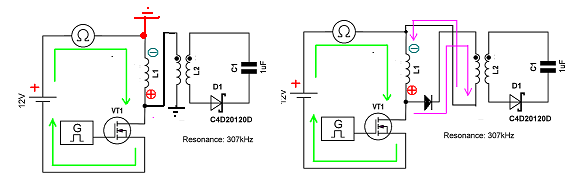

Поясняю :
Слева- ваша схема. Красную землю - видите? Если её НЕ будет то схема НЕ рабочая чтобы Вы там не писали ! В Вилке Авраменко такой же пролёт фанеры...
Вы эту особенность паразитной ёмкости - НЕ указали даже больше - УПОРНО настаиваете на однопроводке!
Интересно - с какой такой печали ? Любая ЦЕПЬ должна быть на чертеже !
Я спросил у Вас всегото о паразитной ёмкости (красным указал) , а у Вас всё улетело в теорию!
Справа - схемка рабочая ...Если посмотрите подобные схемки то увидите полное сравнение с ОБРАТНОходовиками- стандартная схема абсолютно всех совремённых преобразователей.
Процесс:
КЛЮЧ открыт - идёт заряд катушки(индуктивности (указан зелёной стрелкой) . Время заряда заложено в самой катушке и по любому импульс заряда имеет затянутые ФРОНТЫ как передний так и задний (куды,ж деться ...) но сам процесс вполне можно увидеть осциллом . В практике нельзя превышать ВРЕМЯ необходимого заряда ...иначе- тепловые потери....
Нагрузка ОБЯЗАТЕЛЬНО развязана диодом иначе ,по вашей схеме, - потери на первоначальное намагничивание т.е. от силы получите только намёк на выход!
Заряженная Л1 имеет ОЭДС как на обеих чертежах или - становится источником питания на какоето время . ЦЕПЬ разряда индуктивности Л1 указана на правом рисунке фиолетовым цветом
Ну а теперь , если нет претензий к правому рисунку можно СЧИТАТЬ - что затрачено и что получено...за 1-цу, - врядли ...потому, что на импульсе уже потери на фронтах ...
Подписано, что в схеме резонанс ...с какого бодуна? Это КУВ ? Если таки да ! - так и надо указывать на такой режим ! Тогда осцилл должен показать затухающую синусоиду...а там вааще КПД 50% ...

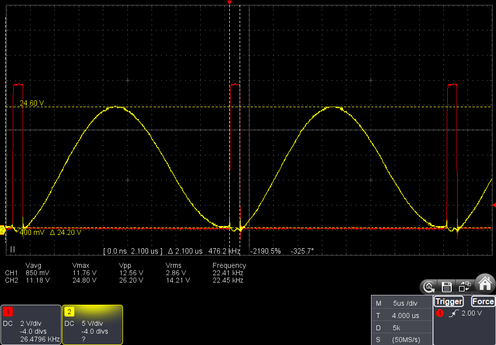

Уважаемый Rayden_rs!
Вопрос неоднозначный. После того как мы открываем транзистор, конденсатор начинает разряжаться через транзистр , и по факту всю его энергию мы сливаем в помойное ведро. Может, разряжать его на некую нагрузку, чтобы использовать заряд с пользой и только после подавать ток в индуктивность? Тогда можно увеличить COP.

Теперь — о главном, ради чего это всё затевалось:
В моей схеме нет ничего сложного. Есть источник питания, транзистор-ключ, катушка L1, трансформатор L2, диод, конденсатор и земля. Ключ прерывает ток в L1. Возникающее при этом изменяющееся электрическое поле в сегменте «сток транзистора — L2.1 — земля» передаёт энергию из окружающего пространства во вторичную цепь L2.2. Частота и скважность настраиваются так, чтобы энергия, взятая источником за время открытого ключа, полностью вернулась в него после размыкания (баланс). Конденсатор при этом заряжается до сотен вольт. Никаких чудес — только электродинамика Максвелла и Пойнтинга. Это просто, доступно для повторения и наглядно демонстрирует принцип открытой системы.
Только понимание принципов построения открытых систем позволяет создавать эффективные энергетические системы с COP > 1. И эти принципы заложены более 100 лет назад в трудах Джеймса Клерка Максвелла, Джона Генри Пойнтинга и Оливера Хевисайда.
