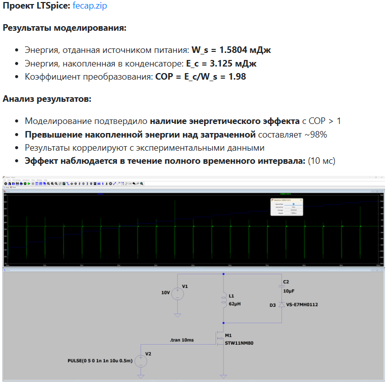

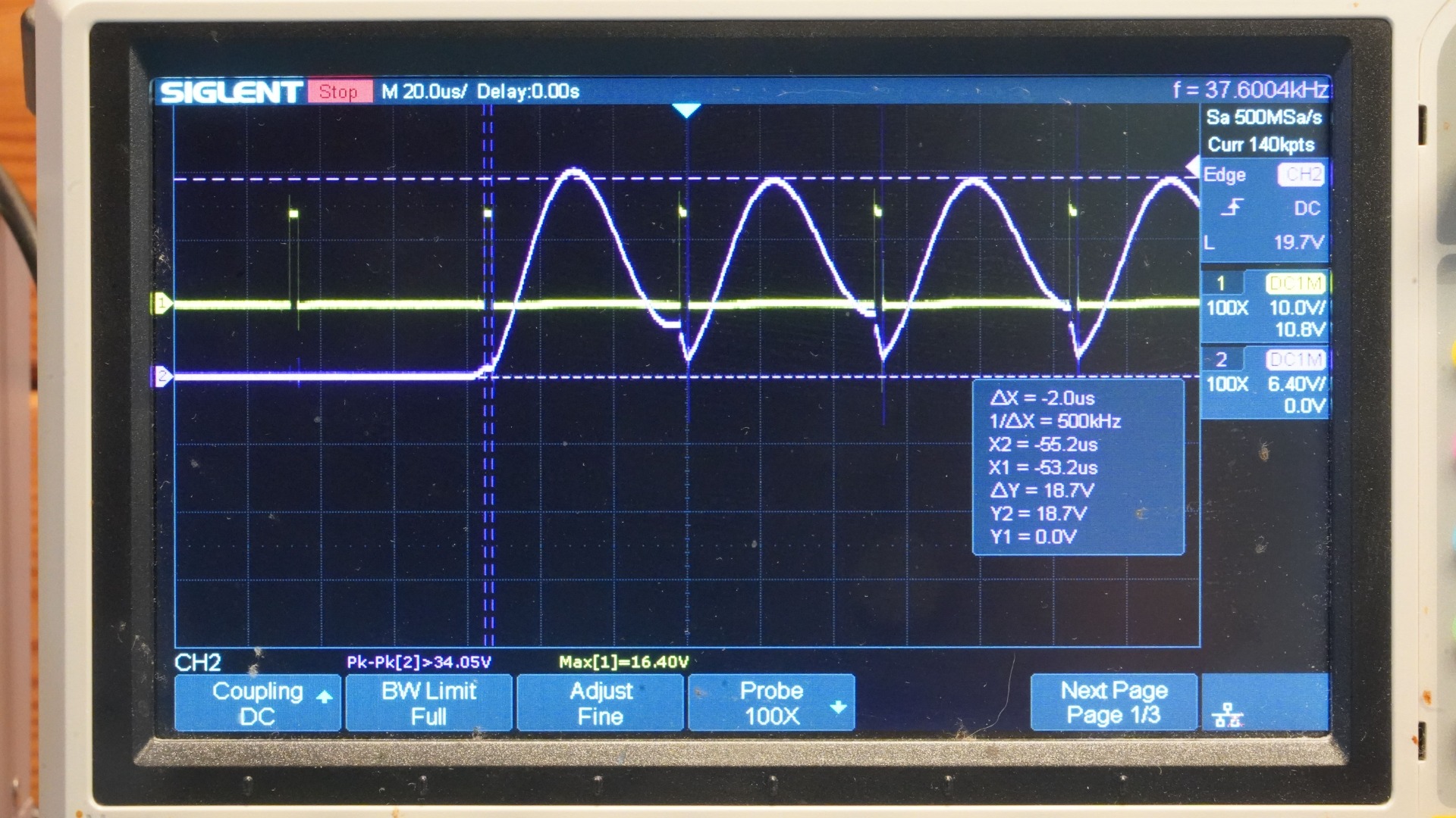

Так превышение энергии конденсатора, заряженного от энергии катушки это и есть СЕ.Вы пытаетесь обсуждать СЕ (сверхъединичность) и модели LTSpice, но я не заявлял о СЕ. Я заявляю о факте: ΔWC > WL
Давайте обсудим все таки схему с диодом в LTSpice, а потом перейдем к другим схемам.
ЕЕ может проверить любой человек, а к реализации в железе всегда можно придраться.
У Вас "опечатка" в расчетах в конце статьи с заглавной страницы:
energy4all.ru
Симулятор не позволяет получить превышение энергии.
PS Есть 28 м провода для экспериментальной катушки, но пока проблемы с подходящими транзисторами
6 мес. 17 ч. назад
6 мес. 17 ч. назад от amischuk.

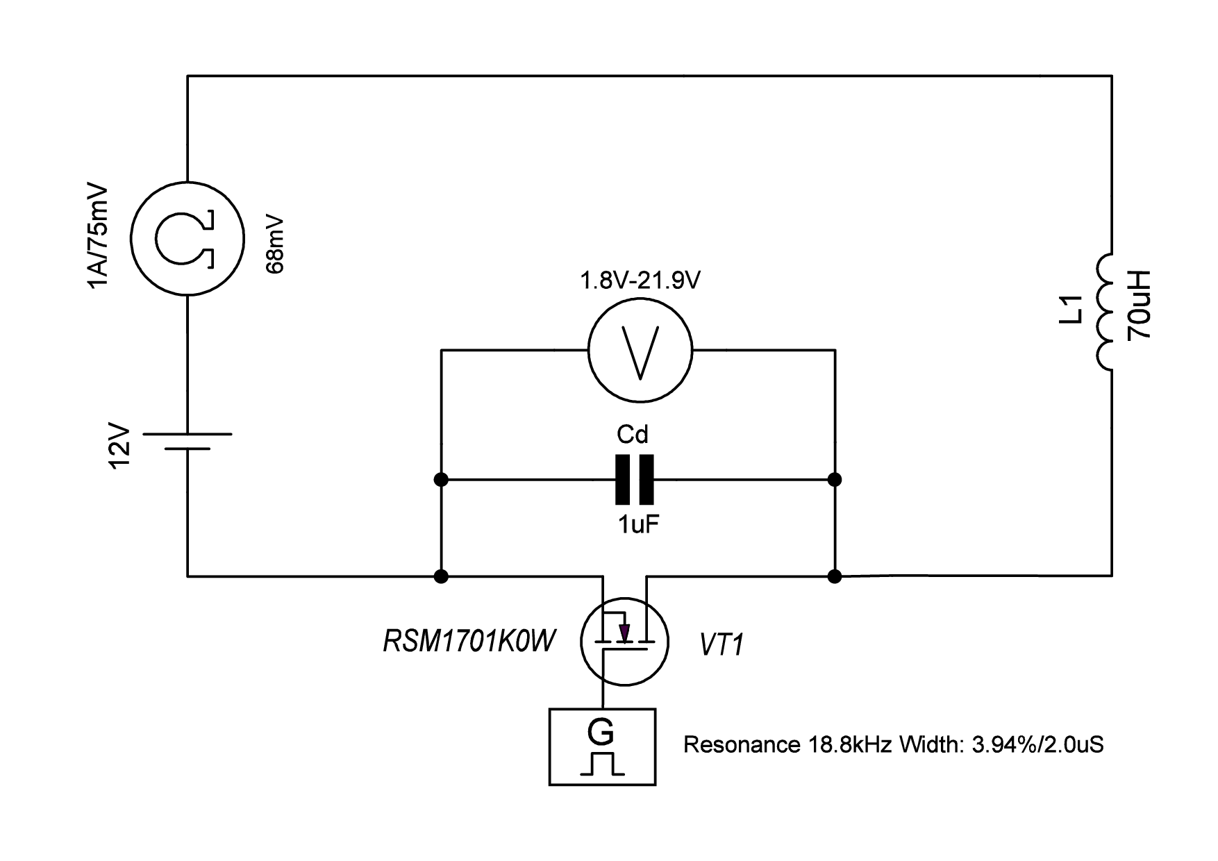

Уважаемый коллега!
Вы снова подменяете тезис. Моя статья — не про LTSpice, не про диоды, не про вилку Авраменко. Я публикую реальные осциллограммы и прямые измерения, поэтому всё, что показывает LTSpice, — это первое в конце очереди, с пометкой не срочно, что меня интересует.
Превышение ΔWC над WL — это не «СЕ» в вашем понимании. Это физика вихревого поля при резком dI/dt, описанная Максвеллом. Никакого нарушения закона сохранения энергии здесь нет, потому что источником работы является не запас WL, а динамика коммутации — прочувствуйте разницу!!!!!!!! Об этом сказано во всех учебниках физики.
Если вы можете собрать мою схему и получить другой результат — покажите осциллограммы. В качестве транзистора попробуйте RSM1701K0W (продаётся в Чип и Дип, цена разумная, есть в наличии). Я использую оптическую развязку схемы генератора от силовых транзисторов, в качестве драйвера хочу попробовать 1EDN6550B из за заявленной динамики коммутации, закзал там же, но будут не скоро.
С уважением, автор.

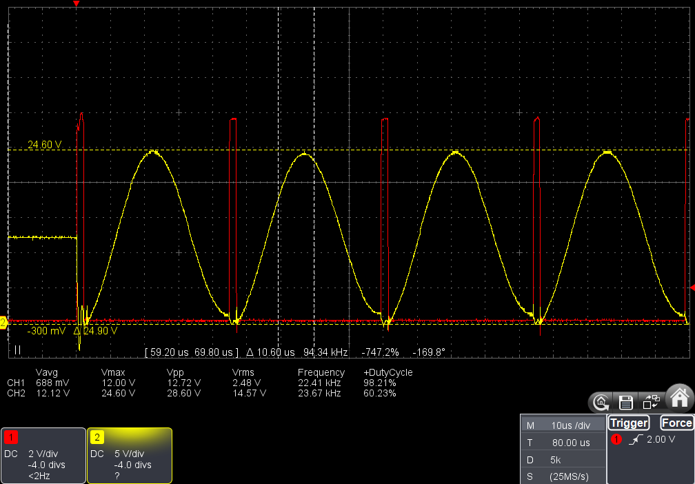

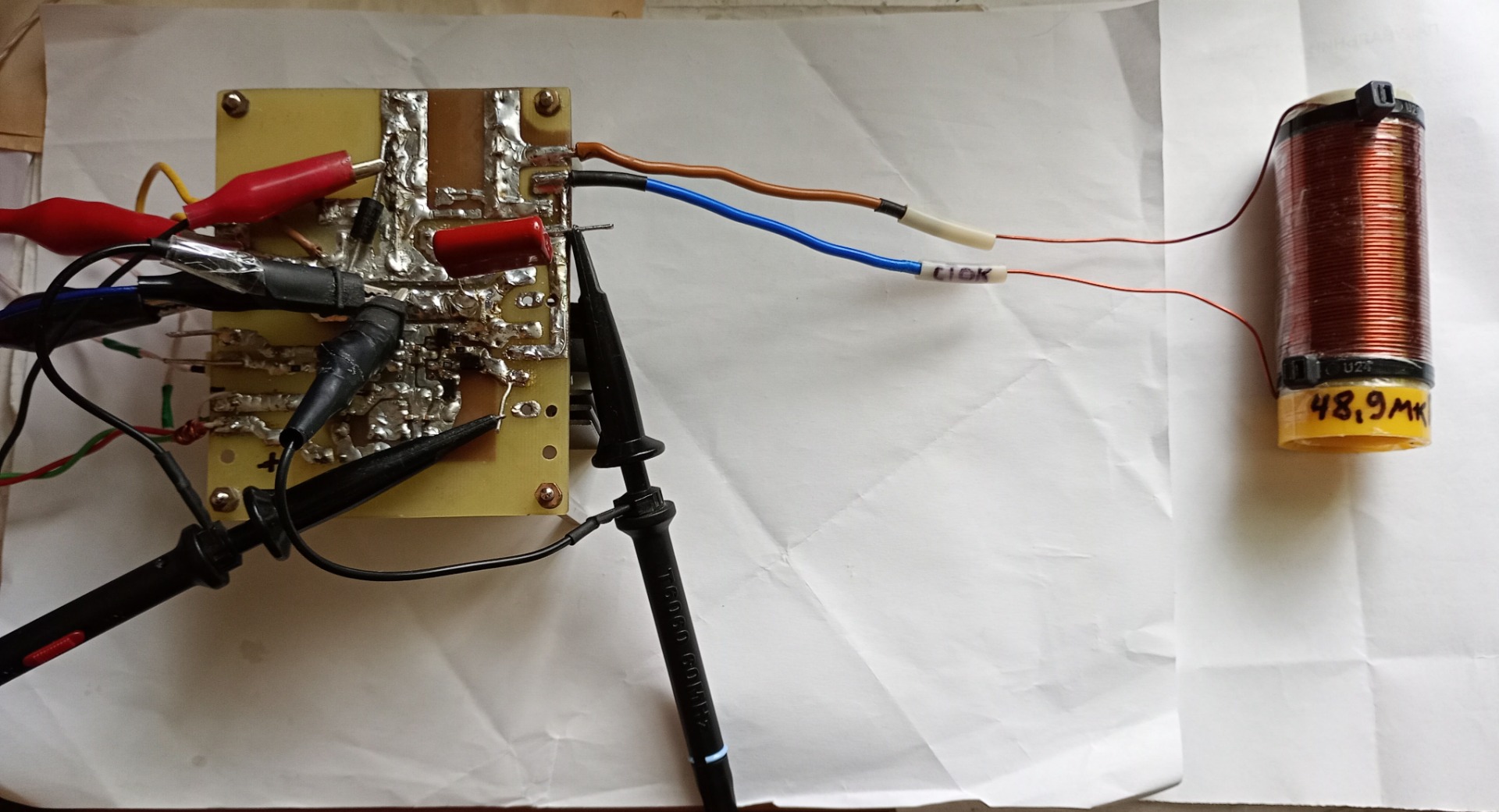

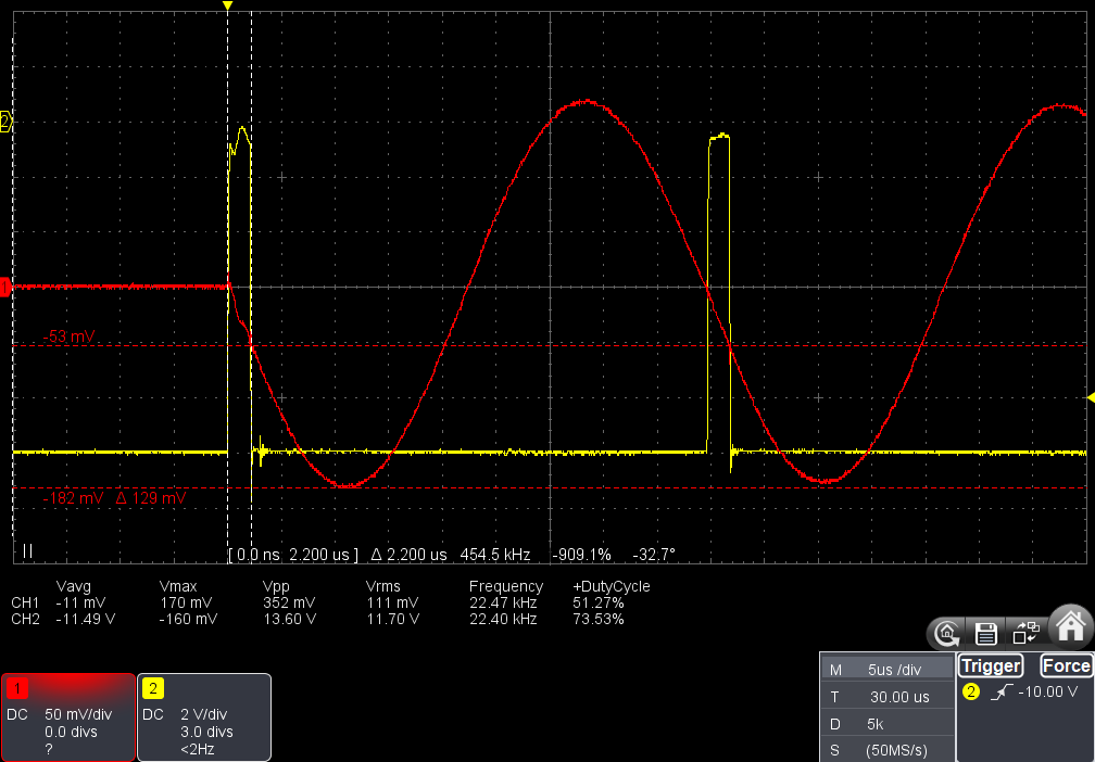

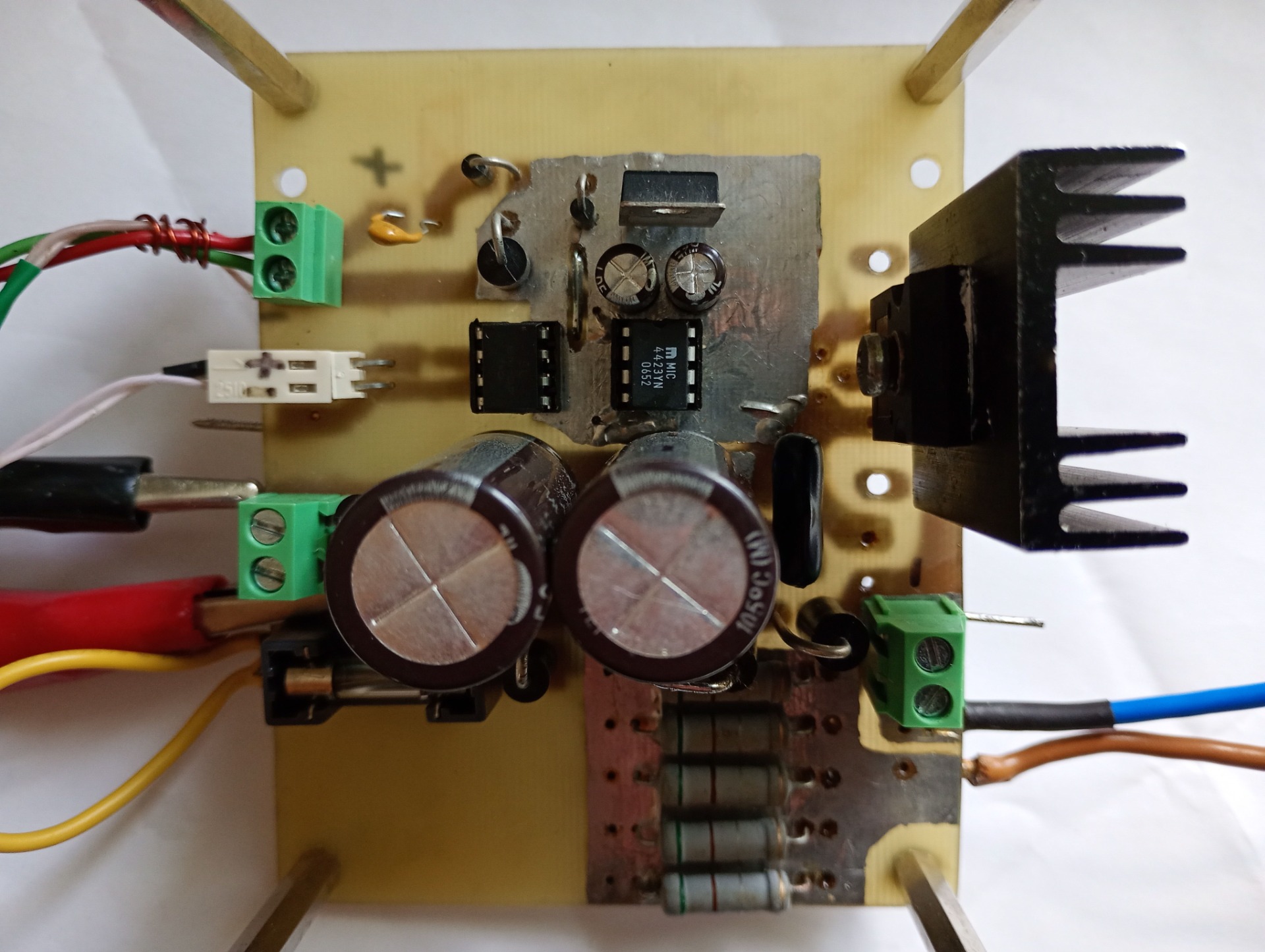

Собрал я схему автора с небольшими отличиями:
Генератор импульсов 5В 22,409 кГц 4,62% (2,1 мкс) + драйвер с отдельным питанием 6N137+MIC4423.
Катушка 48,9 мкГн 177 мОм, 57 витков проводом D=0,9 мм каркас 32 мм.
Конденсатор CBB21 1 мкФ х 400 В.
Транзистор IRFP260N, шунт 0,1 Ом (в +12 В)
Красный - затвор, Желтый - сток. Земля щупов - исток транзистора (GND драйвера).
Красный - шунт 0,1 Ом, Желтый - затвор. Земля щупов на +12 В.

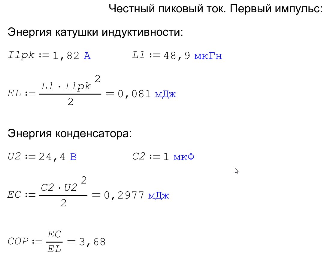

У автора явно странная методика расчета COP по которой даже симулятор выдает COP > 1
По данной схеме автор считает, что после выключения транзистора, ток через источник не течет и конденсатор заряжается только током накопленным в индуктивности, однако на шунте видно, что после выключения транзистора ток через источник питания продолжает идти, следовательно конденсатор заряжается от энергии источника и энергии катушки, поэтому расчет COP не верный.
По методике автора если считать энергию катушки по току в момент выключения транзистора у меня получается COP=43,34 при первом импульсе и COP=17,54 в установившемся режиме. И даже с честным максимальным током в катушке COP=3,68.
И еще на осциллограмме у автора несоответствие. Если силовое питание подано и генератор выключен, то на стоке (конденсаторе) перед первым импульсом должно быть +12 В, а не 0. Может силовое питание подается через дополнительный транзистор как в косом мосте?
