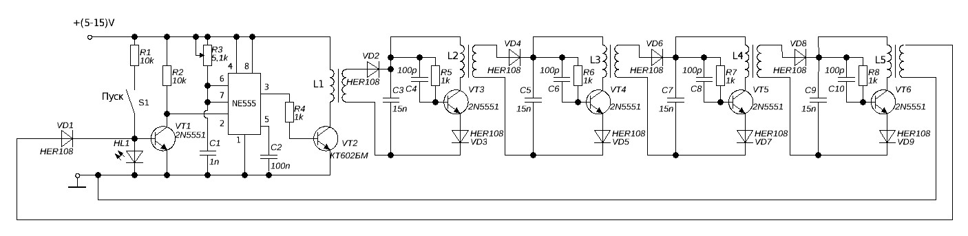

ПРАВИЛЬНО или НЕПРАВИЛЬНО может говорить ТОЛЬКО человек, собравший реально работающий генератор!
Генератор Хаббарда состоит из двух блоков: блок генерации и блок выхода (суммирующий блок).
Блок генерации. Этот блок представляет собой многофазный мультивибратор., выполненный на последовательно соединенных катушках с сердечниками. Катушки расположены по кругу, в центре которого расположен блок выхода (суммирующий блок). Ниже приведена схема многофазного мультивибратора.
Работа схемы. При нажатии на кнопку «Пуск» одновибратор на микросхеме N555 выдает один импульс на катушку L1. Питание одновибратора осуществляется от аккумулятора или батареи. Импульс обратной ЭДС (ОЭДС) через диод VD2 подается на схему формирователя, выполненную на транзисторе VT3. Конденсатор С3 заряжается и дает временнУю задержку на открытие транзистора. После открытия транзистора через L2 начинает течь ток. Диод VD3 обеспечивает отсечку тока и закрытие транзистора. В результате на катушке формируется импульс с крутым задним фронтом. Катушка L2 обесточивается, а на ее обмотках появляется ОЭДС, которая поступает на следующий каскад мультивибратора. Так происходит до тех пор, пока не сработает последняя катушка в цепи. Импульс ОЭДС с последней катушки соединен через диод VD1 со входом одновибратора. Светодиод HL1 служит для индикации работы блока генерации. Он срабатывает от кнопки «Пуск» и при каждом запуске одновибратора.
Таким образом мы получаем непрерывную генерацию импульсов, причем в каждом такте задействована только одна катушка. Импульсы в катушках вызывают появление магнитного поля. Импульсы в катушках одно полярные. Поскольку намотка соседних катушек выполнена в разных направлениях (правая, следующая — левая, снова правая и так далее), то магнитное поле генерируется переменное. В каждом такте направление поля меняется на противоположное.
Что бы не усложнять схему на ней показаны только 5 катушек. В реальной конструкции количество катушек, как и у Хаббарда, равно 8.
Схем была собрана и показала свою работоспособность. Отмечу, что еще, по крайней мере у одного человека, схема работает.
Итог: если правильно использовать скрытую энергию (свойства) феррита, то из одной порции энергии от блока питания можно получить серию импульсов, практически равных энергии первого импульса.
Работы продолжаются.

Это в каком режиме это чмо может работать?
Только в режиме демонстрации передачи импульсов от одной катушки к следующей .... И всё
Потери при преобразованиях компенсируются от источника питания. Самозапитом и не пахнет...... ( источника СЕ ..... не видно
