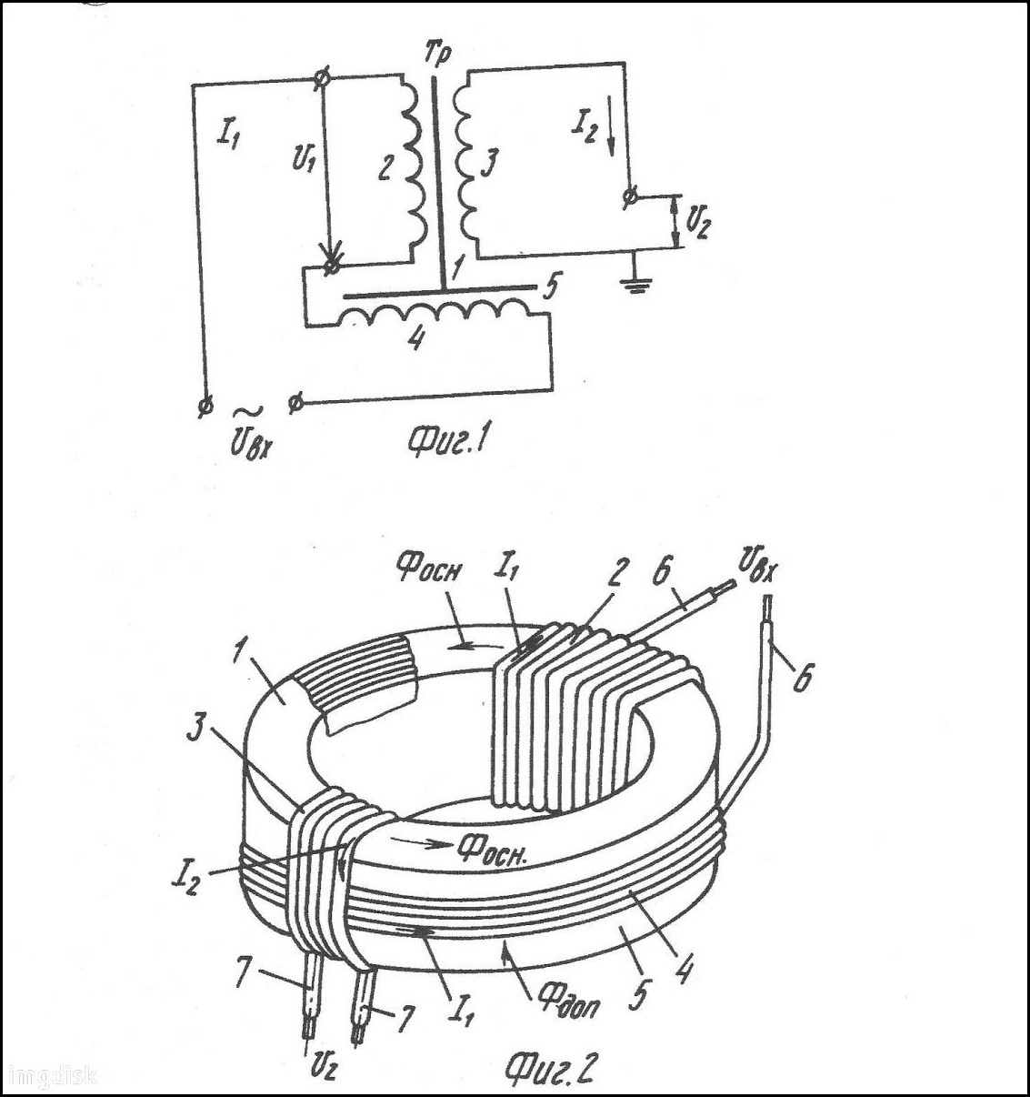

Думаю сначала намотать ортогональную обмотку, а потом все остальные. Магнитный поток сложится от сердечника и обмоток, возможно поднимется КПД.
Магнитный поток у тора отсутствует на внешней стороне.
3 года 7 мес. назад
Engine
Сообщений: 245
Ноль трансформатор Уткина #201140
Как отсутствует? :ohmy: А то, что вторичная обмотка охватывает полкольца? Это же полвитка на котором есть нехилое напряжение, сжигающее светодиод.

Я не знаю, что вы там со свои мудом "изобрели", но метод последовательной ортогональной обмотки был известен уже в то время, когда вы с ним еще под стол какать ходили, "изобретатели" хреновы..
И не только лампочки светят, но и сварочные аппараты работают..
www.freepatent.ru/patents/2082572

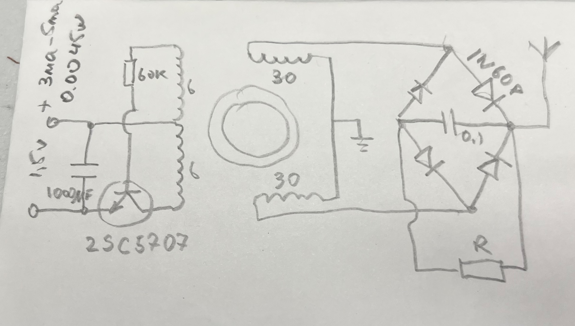

Собрал оригинальную схему Уткина на качере
Вот такой вариант самый экономичный
Земля к средней точке, антенна к плюсу моста (диоды шотки)
антенна кусок витой пары пару метров, между землей и антенной у меня почти нет никакого потенциала, т.е. матрица не горит от этого
Ток качера уменьшается при подключении земли процентов на 20 и находится в пределах 3-5ма от батарейки 1.5в частота качера в районе 100кГц
Потребление в районе 0.007Вт
Ослик стоит на входе
Спасибо сказали tokar_ev, NikAndr, vitus, radioman, Олег, Ahrimed
3 года 7 мес. назад 3 года 7 мес. назад от NikAndr.
Ноль трансформатор Уткина #201225
Отличный экс, чисто по Уткину!!!
Я тоже 5707 юзаю, некоторые от 0,5 и даже от 0,3 вольта "заводятся". 5706 тоже прекрасно работают, светодиод горит без батарейки, блокинг от двух заземлений запитан, у меня там устойчивые 0,5-0,8 вольта, но для запуска все равно тычок батарейки нужен... Откуда берется постоянка между заземлениями - не знаю, но думаю, что это гальваника, других вариантов просто нет
