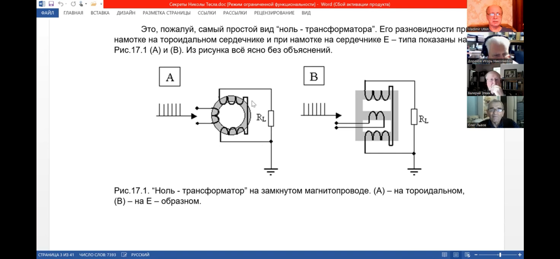

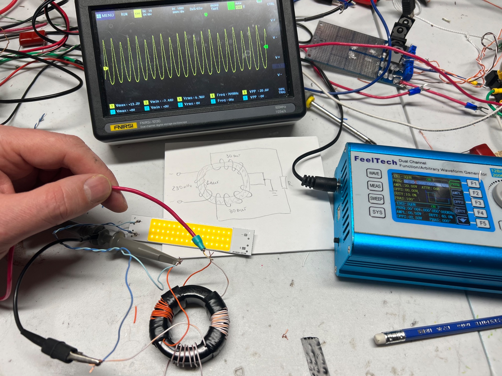

Взято отсюда

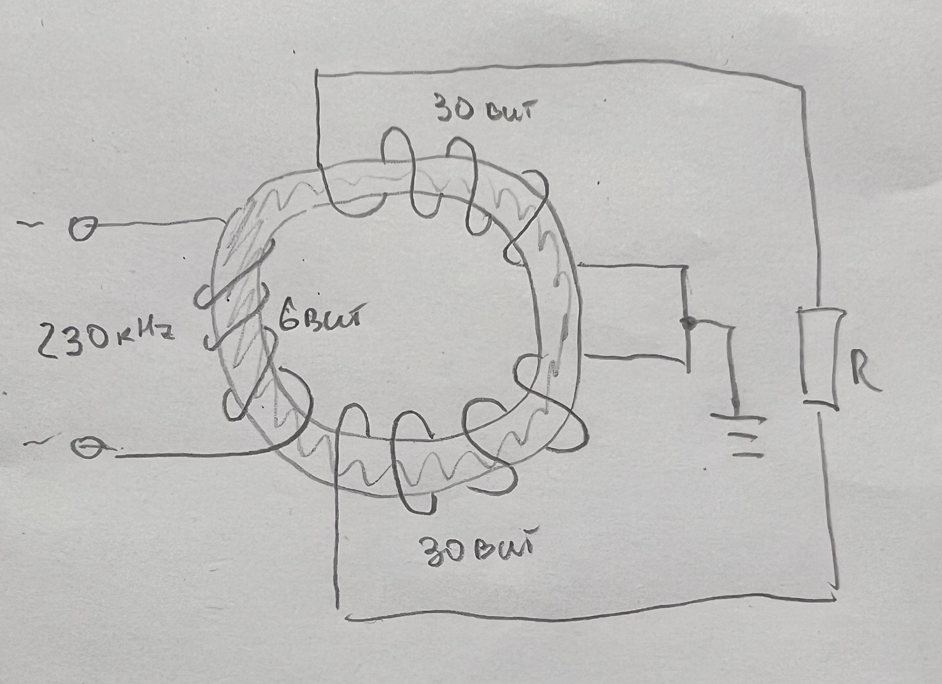

Идея заключается в том что при встречной намотке поля катушек взаимоскомпенсированны и сигнала нет на выходе, при подключении земли появляется сигнал и возможность использовать потенциальную энергию
Схема опыта

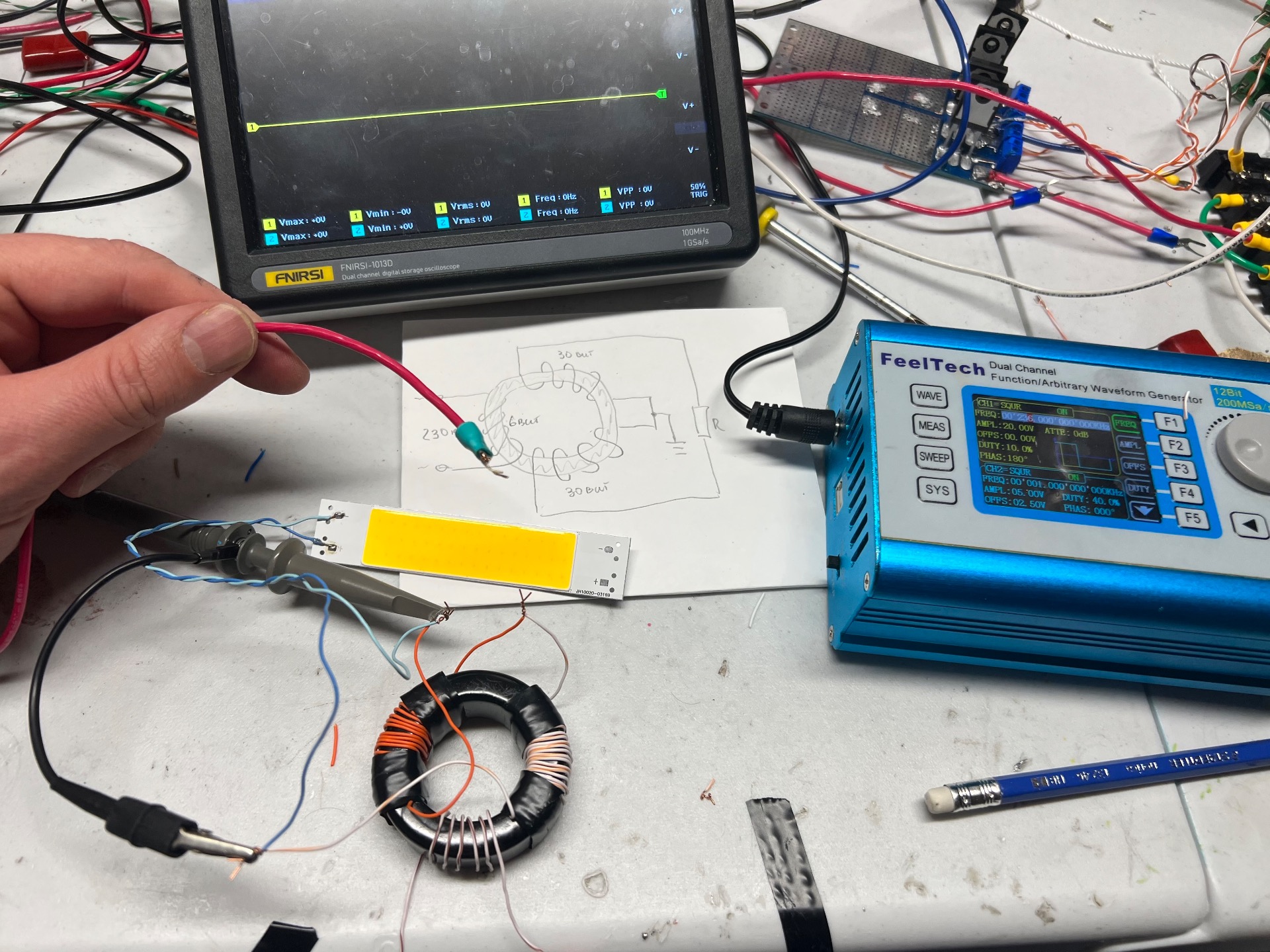

От генератора подаются импульсы с частотой 230кГц скважность 10%, это гармоника рабочей частоты катушки в районе 700кГц
На среднюю точку встречных катушек подключено заземление или антенна, я пробывал длинный провод тоже работает
В качестве нагрузки используется лед панель 5вт
Видно что панель начинает светиться для наглядности а без земли нет

Osbourne, у тебя на последней фотке осцилка на нагрузке?
Как думаешь, материал сердечника играет роль? Если да, то могу попробовать на большом аморфном тороиде

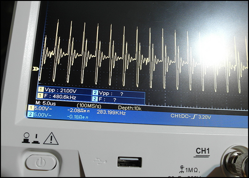

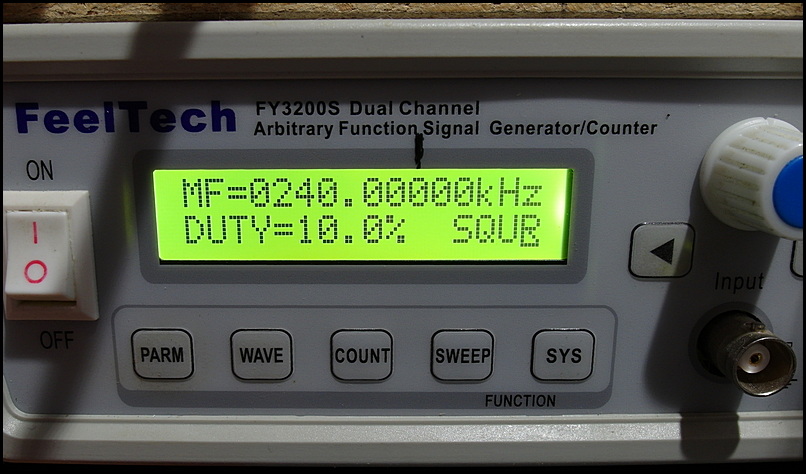

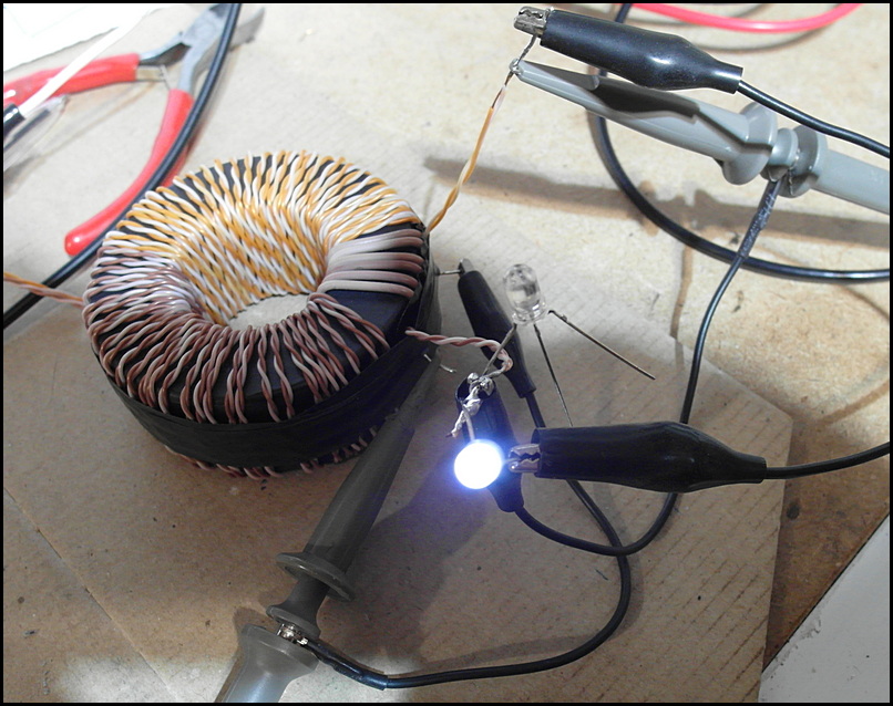

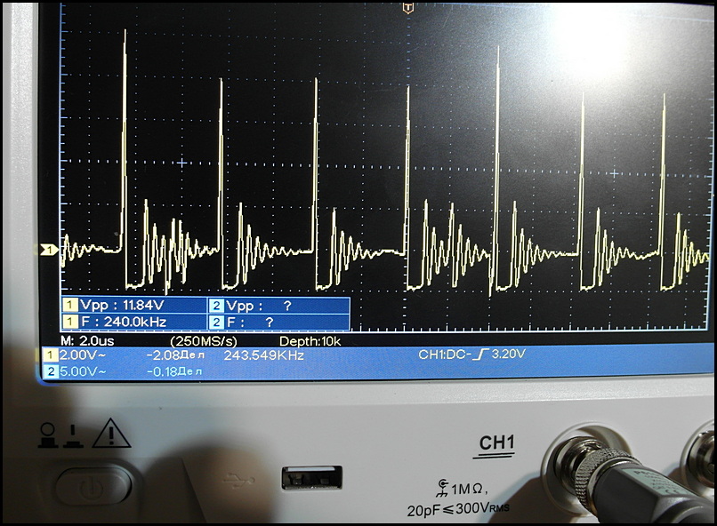

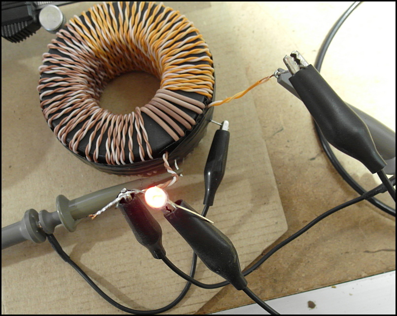

Не дождался ответа Osbourne-а, мотнул транс на аморфном железе 70Х40х25
Частота получилась чуть выше - 240кГц, скважность 10% но картинка у меня на ослике другая, не знаю почему - может быть от другой нагрузки? Светодиодик светит весело и совершенно одинаково что с землей, что с антенной, что земля+антенна, но когда убираю землю и антенну - гаснет..
Вот картинки
Вот картинки
Спасибо сказали tokar_ev, vitus, Константин, Олег, red, 29jay, neznaikapsv, Ahrimed, Osbourne, марк

Если энергии некуда идти, то и через светодиод она не идет....Светодиодик светит ярко, и совершенно одинаково что с землей, что с антенной, что земля+антенна, но когда убираю землю и антенну - гаснет..
Как аналогия: вода через трубу не течет, если на 1 конце заглушка.
P.S.
Если длина трубы большая, то пока наполняется - вода течет по входной части трубы..
Спасибо сказали NikAndr

Вместо красного светодиода повесил белый, яркость увеличилась, размах на осциллографе увеличился в два раза но И ЧАСТОТА НА НАГРУЗКЕ увеличилась в два раза, несмотря на то, что все входные параметры остались прежними - частота 240 кГц, скв. 10%
И форма сигнала на ослике изменилась...
Светодиод по прежнему без земли и антенны не горит.. (с рукой горит)
Спасибо сказали tokar_ev, Osbourne, марк

Для чистоты экса ослик отключил от транса, ну мало ли, вдруг светодиод горит от щупа...
С отключенным осциллографом яркость светодиода совершенно не изменилась...
Вывод - осцил не оказывает на работу транса совершенно никакого влияния..

....думаю ничего у вас сосать из заземления не получится...просто у вас при подключенном заземлении появляется противовес.(он же ноль).напряжение на концах повышенный потенциал смещается к концам обмоток к которым подключен светодиод..тем более обмотки обсалютно индентичные и в противофазе....значит потенциал удвоенный..стоит отключить заземление ..или "антену" перекос уберется...это как в антене передатчика..есть противовес идет максимум излучения в эфир....да и как в ТТ без земли если индуктор будет по середине.. то на обоих концах резонатора будет одинаковое напряжение....подключи к любому концу землю(противовес) на втором конце будет во много раз выше напряжение..
Спасибо сказали NikAndr, vitus, Ahrimed, Osbourne, kovit, марк
