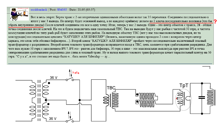

Я пока на скифе, местный ленивый бомонд вот этим с баламутил.
И это моя точка зрения на сегодня по установке: “ Резонансный трансформатор . Работа под нагрузкой”
Вот и весь секрет. Берем транс с 2-мя вторичными одинаковыми обмотками вольт так 35 переменки.
Соединяем последовательно в итоге у нас 3 вывода. По центру будет основной вывод, а по каждому
крайнему делаем по 2 ключа последовательно полевика (что бы убрать внутренние диоды)
После ключей соединяем это все в одну точку. Итак, теперь у нас 2 вывода.
Один – это центр обмоток с транса, 2й - общая точка соединения после ключей.
На это и будем подключать наш самопальный TВС.
Там на выводах будут у нас рыбки с частотой 50 герц, а частота коммутации ключей по типу push-pull
будет заполнение этих рыбок. На выходную обмотку ТВС (нет у нас там высоковольтных диодов, не та конструкция)
последовательно цепляем “КАТУШКУ АЛЯ БИФИЛЯР” (белиять, намотанную одним проводом 2 слоя
с возвратом через центр каркаса, это ктож тебя обозвал бифиляром…). Второй конец “КАТУШКУ АЛЯ БИФИЛЯР”
пройдет через последовательно включенный токовый трансформатор с разрядником.
Второй конец токового трансформатора возвращается назад к ТВС, цепь замкнется при срабатывании разрядника.
Для чего нам нужно 50 герц с заполнением ВЧ ?.
ВЧ это - разгон для бифиляра, 50 герц в пике – это максимальная амплитуда при разгоне ВЧ и точка синхронизации
срабатывания разрядника для слива в токовый транс.

И это работает?Как то так?
(без проходного)

Как то так?
(без проходного)
Схема по моему описанию -- правильная. ТВС правда киловольт на 8 делать, а то якобы от бифиляра хрен что увидим.

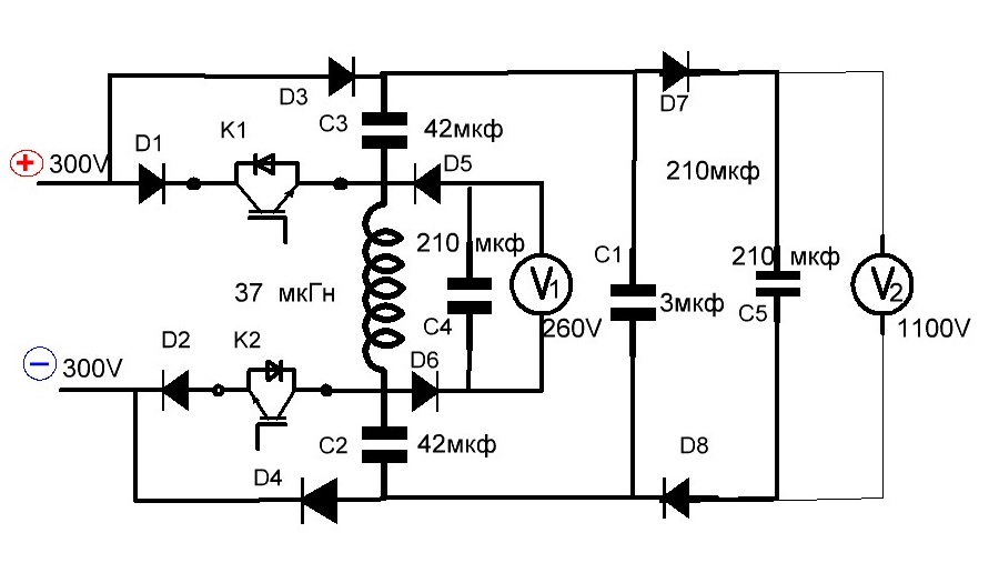

Может не по теме, но может кто то подскажет ! Вот реальная рабочая схема с реальными компонентами и дествительными замерами. С4 и С5 накопительные конденсаторы установлены в разных участках схемы КК , напряжение на С5 превышает на С4 в четыре раза. Величину ОЭДС контура показывает V1 на С4 равную 260В, от источника питания через диод на С1 приходит 300В и если сложить то на С5 будет 560В, а V2 показывает 1100В. Не могу пока понять откуда
пришло еще 540 В.
