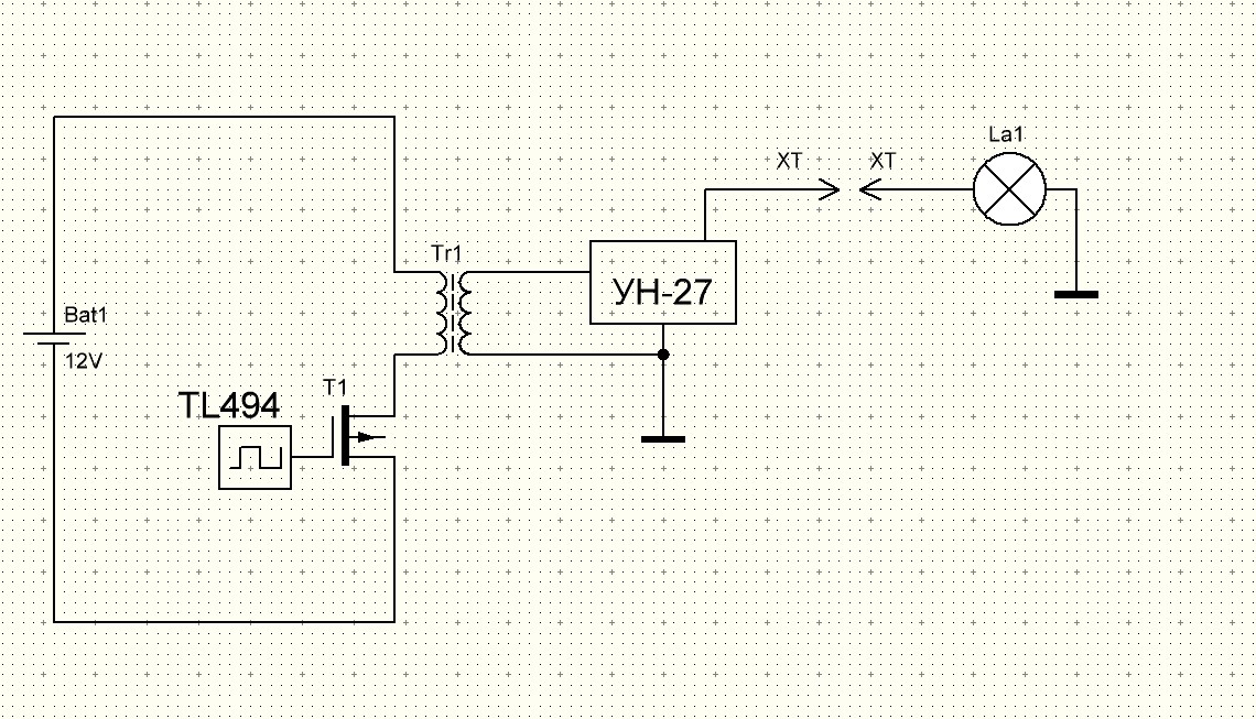

Всем привет!!! Почитав PDF (что лежит в архиве) решил начать с начала, т.е с настройки TDKSа. Валерий пишет что лампа на 220V 150W должна гореть в полный накал просто подключенная к ТDKSу через разрядник.
disk.yandex.ru/i/8U8M1bpfkAV2gA
Есть у кого какие мысли?

dima085 пишет: Всем привет!!! Почитав PDF (что лежит в архиве) решил начать с начала, т.е с настройки TDKSа. Валерий пишет что лампа на 220V 150W должна гореть в полный накал просто подключенная к ТDKSу через разрядник.

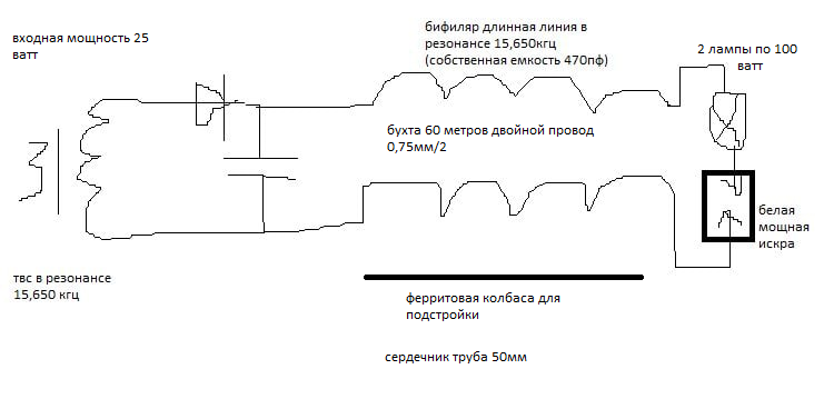

Первый экс .который я проводил: брал твс пц15, качал его с генератора тл494 . ключ ирф640. Качал на его резонансной чатсоте 15.6 кгц меандром с небольшой скважностью. на выход твс вешал умножитель напряжения на диодах кц106 и кондерами в обвес 1нф 6000в. На выход цеплял лампочку 95 ватт - спираль светится слегка желтым светом - примерно как спираль тена разогретая до красна. На входе 12 ватт.

Валерий Лапутько #188323
То есть, я так понимаю качал меандром, одним ключом, три вопроса 1 какое напряжение подавал на ключ? Как определил резонансную частоту ТВС? (хотя у ТВС наверное проще, в нём нет умножителя). 3 если вместо самопального умножителя зацепить заводской УН9/27-1,3, как думаешь будет эффект?

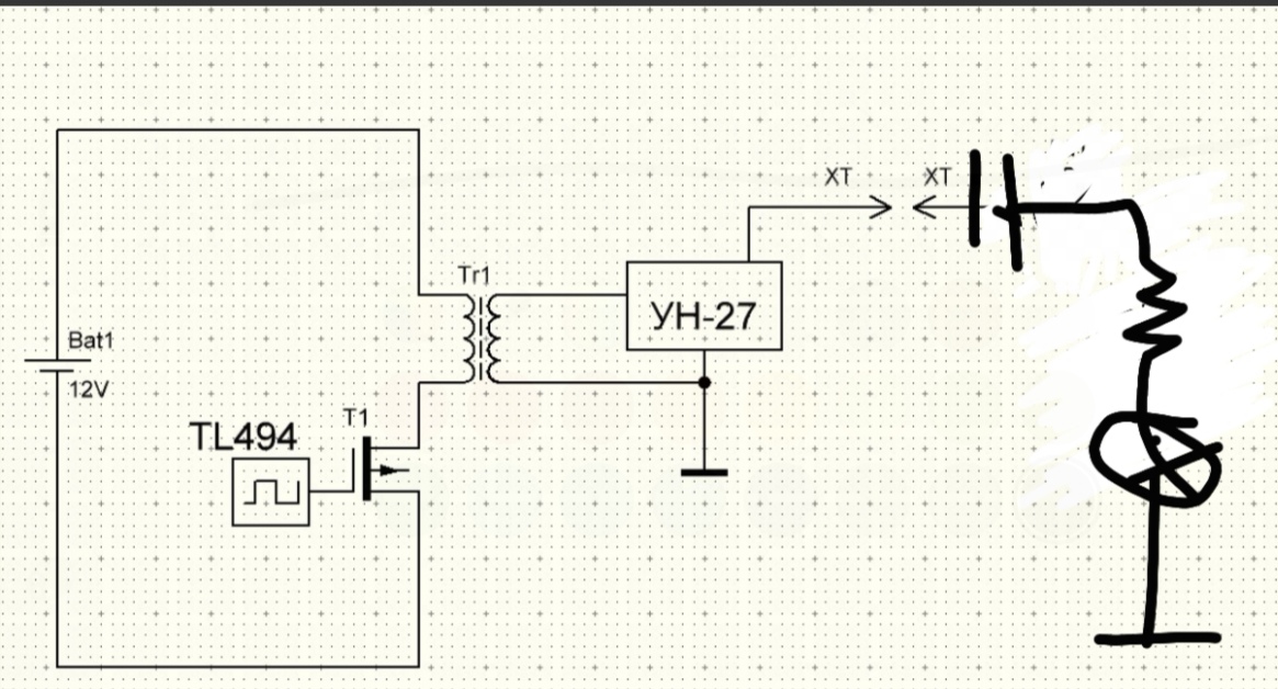

Валерий Лапутько #188327
Джей привет! Думаешь последовательно разряднику ёмкость поставить?

Валерий Лапутько #188330
питение 12 вольт. Пробовал ставить диоды с 1 до 8 . Оптимально 4 диода. Если ставить чисто тдкс - то искры не будет . появится дуга. 2 диода - искра нестабильная - . 4 диода - оптимально. если 8 диодов - уже слабо гореть лампа начинает.
