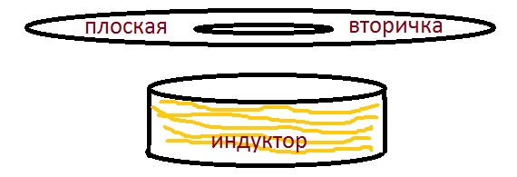

Я делал вот такой вариант - работало хорошо...
