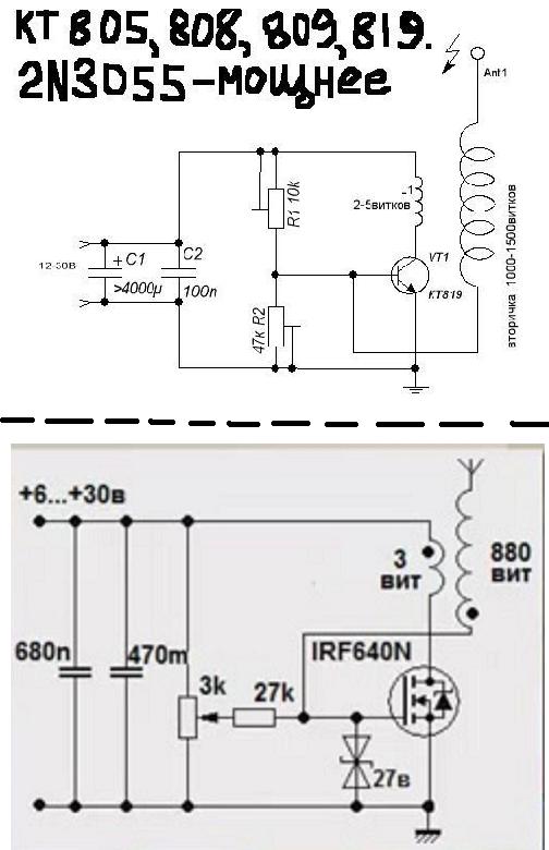

Вот так работает качер на биполярнике, без проблем.... но на полевике лучше... Можно напряжение попробовать поднять, больше 12 В сделать, лучше 15...20 В, если память не изменяет

o-lega пишет: Вот так работает качер на биполярнике, без проблем.... но на полевике лучше... Можно напряжение попробовать поднять, больше 12 В сделать, лучше 15...20 В, если память не изменяет
o-lega, и чё вы с ним будите делать с этим качером
