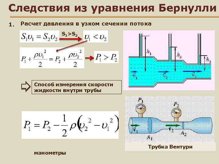

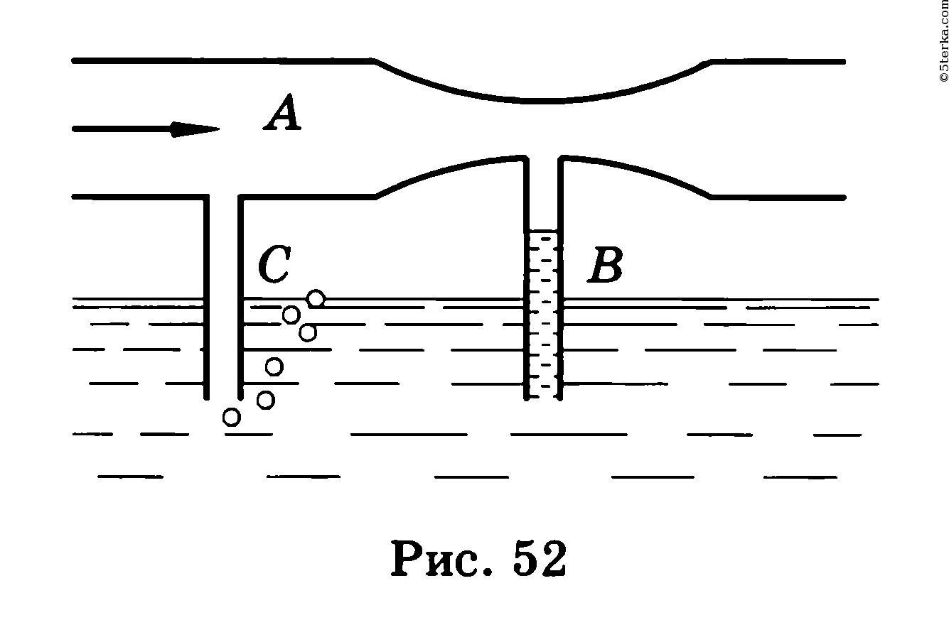

Игорь тут есть ещё и другое правило Закон бернули, давления в трубах разного диаметра,. воздух подаётся по тонкой трубе, в которой он уже изначально вытеснил воду, поэтому сила для далнейшего продвижения воздуха в этой трубе, нужна не большая..
ru.wikipedia.org/wiki/%D0%97%D0%B0%D0%BA...83%D0%BB%D0%BB%D0%B8
