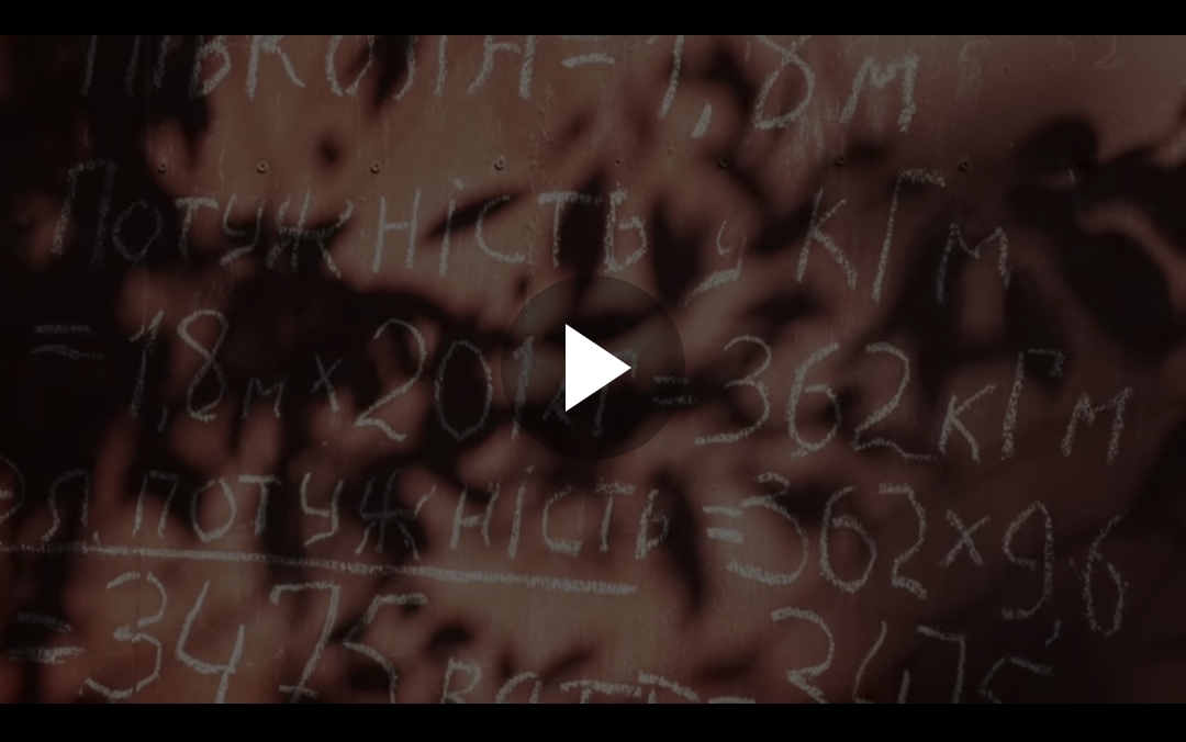

1,8*201*9,8= 3473дж,а не вт!!!!
Я про это Юра ,написал.

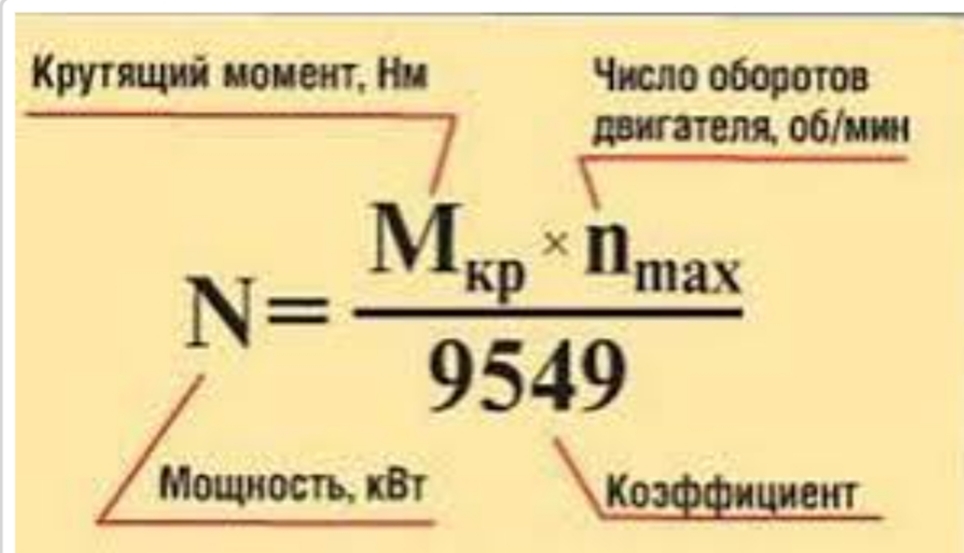

Методика рассчёта довольно проста, однако мало кто понимает, что для динамической системы (которая движется) нужно считать не просто энергию, а энергию за единицу времени. То есть нужно считать мощность.
Хотелось бы узнать методику рассчёта.Если таковая вам известна поделитесь.из за малой эффективности установку нужно делать очень большого размера., чтобы получить мощность достаточную для использования.
Как то давненько был сайт ,где были примеры решения задач по физике,но что то сейчас его найти не могу.
Мощность колеса рассчитывается по формуле.
. По сути это произведение крутящего момента на угловую скорость вращения. Дополнительный коэффициент нужен для того, чтобы сразу перевести мощность в киловатты.
Крутящий момент рассчитывается исходя из силы перевеса и радиуса на котором находится этот перевес
Угловая скорость вращения зависит от силы перевеса и силы нагрузки.
Так как в твоей версии нет ни компрессора ни насоса, то нужно просто посчитать крутящий момент, за тем посчитать силу нагрузки,. Которая обязательно должна быть меньше чем сила перевеса на рабочегм колесе.
Силы трения можно приплюсовать у силе нагрузки
Разность этих двух сил и будет остаточной силой, которая вращает колесо.

Да,эту формулу я видел,остаётся только определить каким будет крутящий момент.А он ведь тут и от тонущей стороны и от вплывающей.
К тому же радиус вращения надо определить.А это уже полноценный проект.А хотелось бы примерно определить стоит оно того или нет.Если бы удалось получить ,хотя бы,500вт с одной установки,то игра стоила бы свеч.Тем более что резерв по совершенствованию здесь не ограничен.Это ту роша энергия снимается только с всплывающей стороны+ компрессор.А тут обе стороны и отсутствие каких либо дополнительных затрат.
