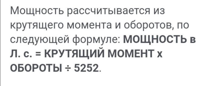

Считаем примерно
Р=100*400/5252=7,6л.с.(5,5квт)
Р=200*400/5252=15,2л.с.(11,17квт).....

Считаем примерно
Как видишь удвоение количества ковшей приводит к удвоению мощности. А теперь так же возьми и посчитай во сколько раз возрастет давление, если увеличить высоту водяного столба с двух метров до четырёх.
Это же не сложно.
За то поймешь почему рош работает.

Саит нужны реальные обороты, посчитать не составит труда,имзо генератор максимум на 1000об/м
3 года 10 мес. назад 3 года 10 мес. назад от Sait.
Sait
Сообщений: 2418
Почти рош,но не совсем. #192213
Чтобы увидеть зависимость мощности от крутящего момента, любые обороты подойдут.
Есть примерные цифры зависимости потребления компрессора от давления.
В описании характеристик компрессоров есть примерная цифра зависимости потребления от давления в компресморе. Повышение давления на 1 бар увеличивает потребление мотора компрессора примерно на 7%.
Увеличение давления на 0,1бар увеличит потребление компрессора примерно на 0,7%
Увеличение давления на 0,2% увеличит потребление примерно на 1,4%
А это почти в два раза меньше, чем я посчитал. У меня получилось 2,5% Простоия наверное не учел запаса мощности двигателя. От сюда и ошибка.

Почти рош,но не совсем. #192215
Не верно, там может и 20об...

Почти рош,но не совсем. #192217
Посчитай увеличение мощности на 20 об при удвоении крутящего момента.
