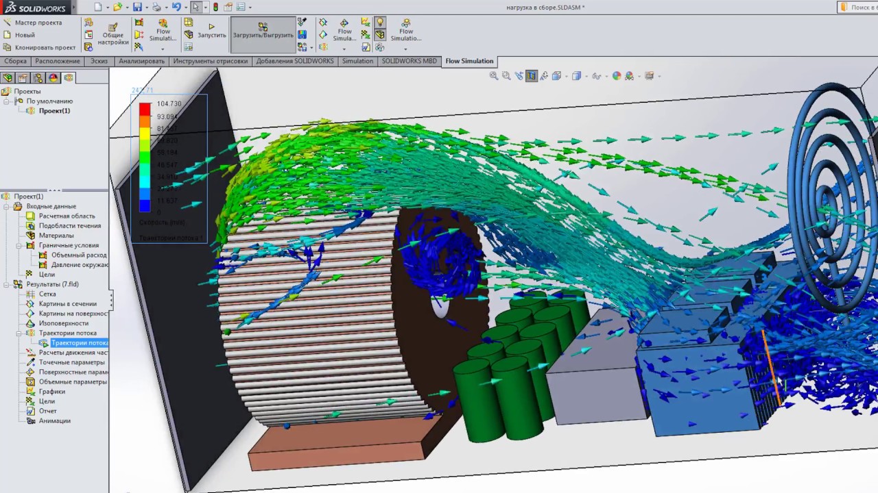

Мужики. На дворе 21 век, а вы все с фанеры лепите и считаете себя гениальными (изобрелами). Как кандидат технических наук, хочу дать вам дельный совет и те кто прислушается, у того есть шанс кое чего сделать полезного в своей жизни.
Есть очень полезная программа называется SOLIDWORKS. Есть дополнение к этой программе SOLIDWORKS Simulation. Освоив эту программу вы сможете делать любые изделия не из фанеры а виртуально и в программе SOLIDWORKS Simulation прогонять ( испытывать) свою установку. Здесь не надо ни железа, ни фанеры, но нужны знания инженерного уровня. Ссылку скидываю.
www.solidworks.com/ru/product/solidworks-simulation

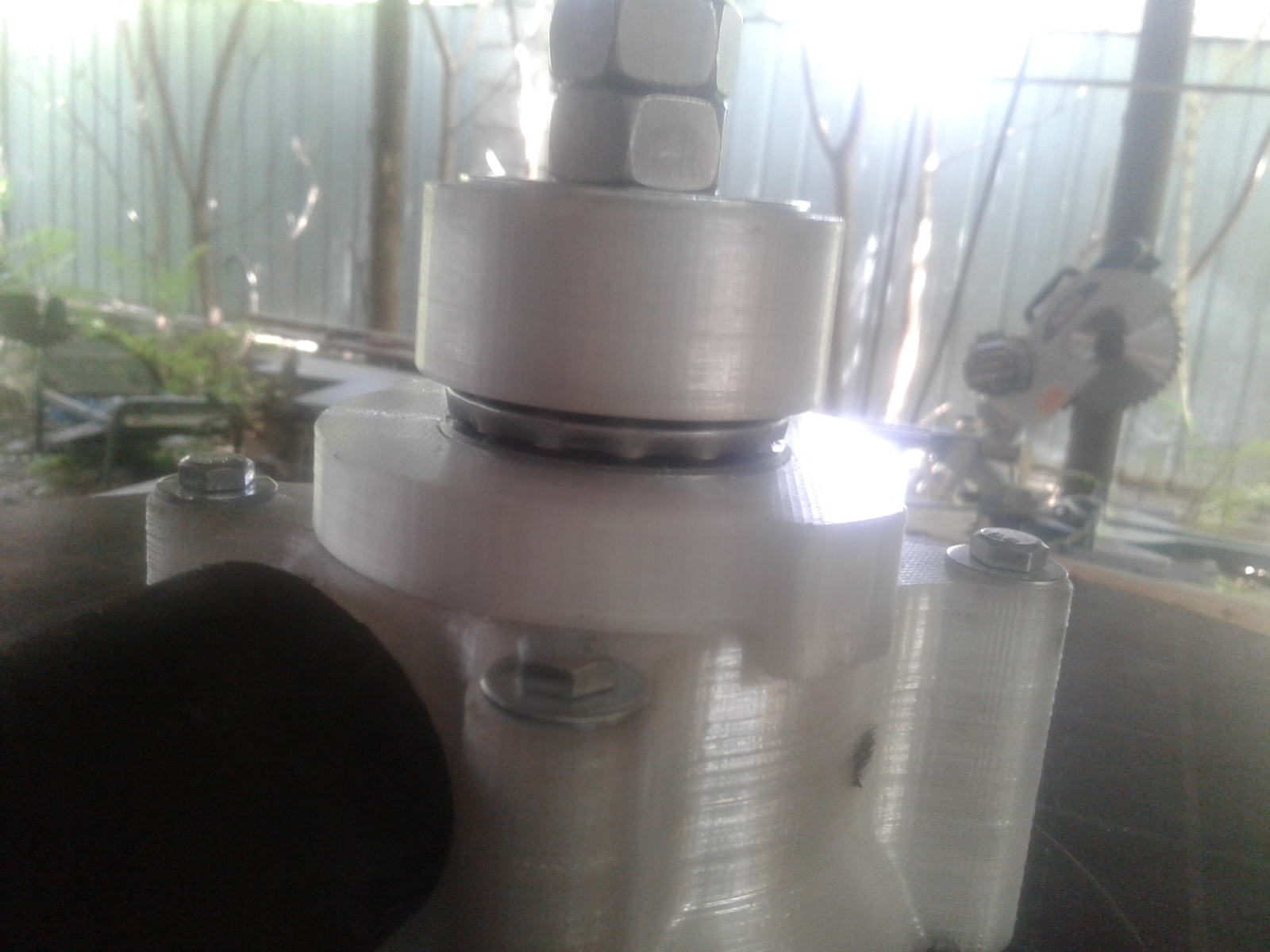

Сегодня закончил переделку корпуса турбины. Но испытания отложил на завтра, тобы силикон на стыках схватился.
Ну и походу дела добавил с верху опорный подшипник. Чтобы снять нагрузку с радиальных подшипников. Турбина будет стоять вертикально, а она довольно увесистая. Чтобы добавить опрный подшипник, пришлось напечатать для него корпус.

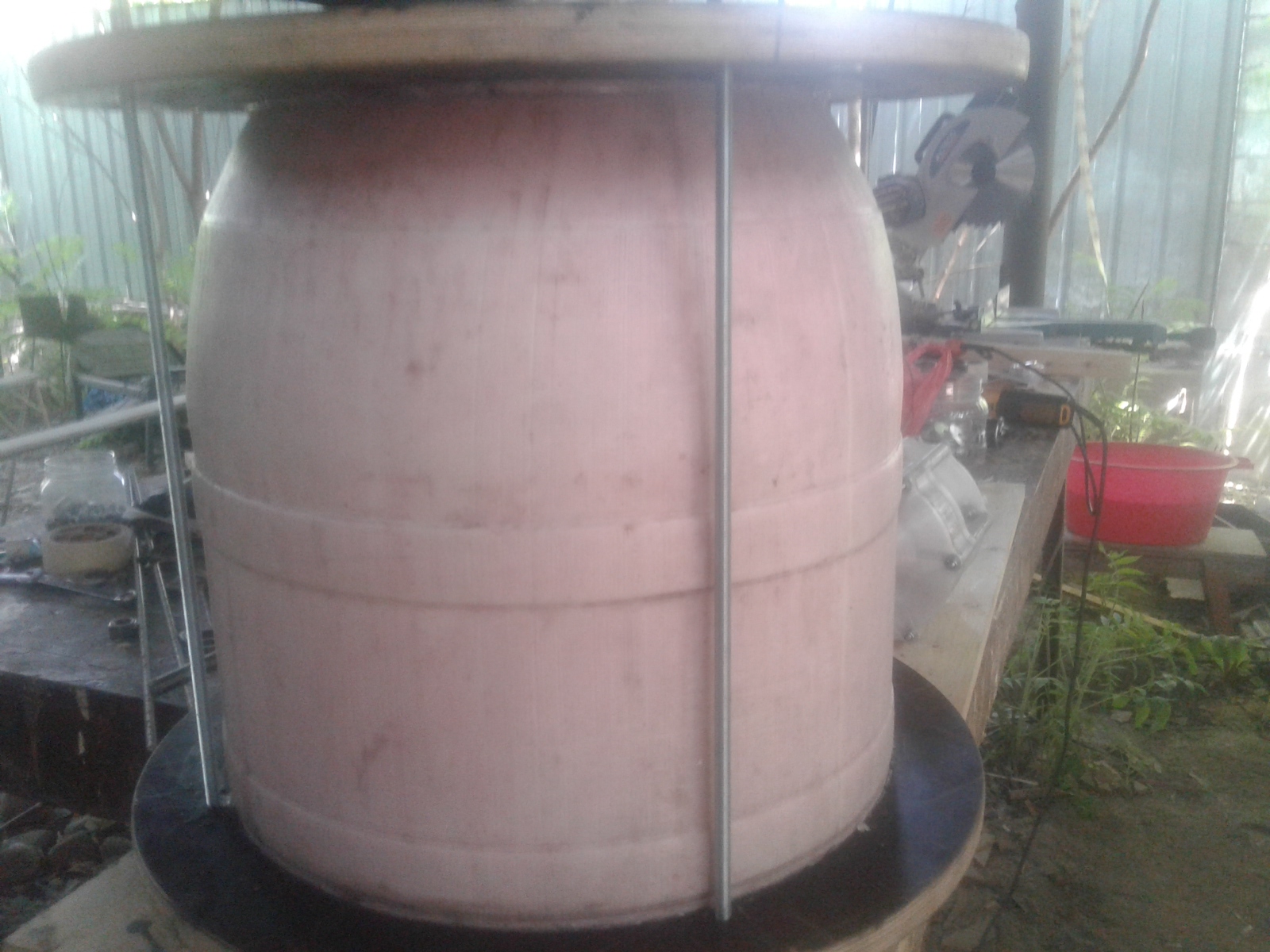

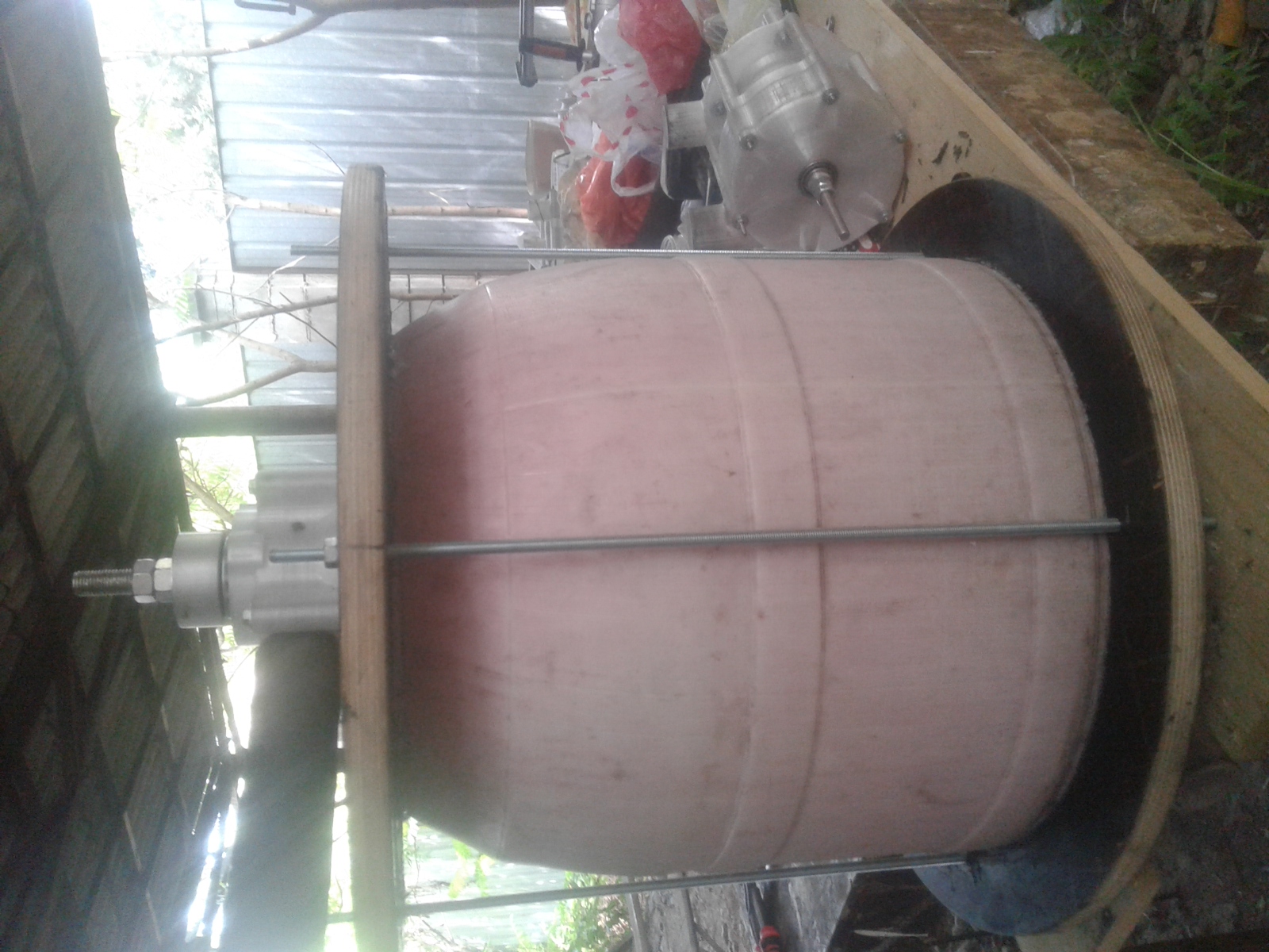

Снгодня провел испытания турбины. Не смотря на то, что она вращалась медленно, результатом эксперимента я вполне удовлетворён.
Главное, что она вращается. )
Дело в том, что обшая площадь сечения трубок турбины, чуть ли не в половину больше плошади сечения выходного патрубка насососа. А должно быть наоборот.
Но это было сделано специально, для чистоты эксперимента. Чтобы полностью исключить действие реактивной тяги.
Реактивная тяга конечно же ни чем не помешает, но целью эксперимента, было доказать, что центробежная сила в трубках способна выполнять работу. И в этом эксперименте это было полностью доказано.
Например глядя на то как вращается маленькая турбинка, трудно сказать кака я именно сила её вращает. Толи ЦБС, толи реактивная тяга, но на самом деле ее врашают обе этих силы.
То что реактивная тяга способна выполнять работу ни у кого сомнений нет, а то что ЦБС способна выполнять работу, многие отрицают.
Чтоб ы заставить вращаться большую турбину на много резвее, мне нужно либо увеличить насос, либо уменьшить сечение каналов. Чтобы уменьшить сечение каналов, нужно просто заменить трубки с внутренним сечением 16 мм на 12 мм. Это легче, дешевле и быстрее, чем сделать более мощный насос.
По этому я выбираю второй вариант. А чтобы увеличить реактивную тягу, я собираюсь напечатать специальные сопла по Шаубергеру.
Есть у меня ещё одна задумка с моим конусным шнековым насосом.
У Шаубергера конусный шнековый насос качает воду с широкой стороны в узкую.
Раньше мне казалось, что так насос будет менее эффективен, по этому я сделал свой насос в котором вода качается с узкой стороны в широкую. И насос получился очень эффективный.
Однако в последнее время меня всё больше гложут сомнентя по поводу моего насоса.
Теперь мне начинает казаться, что в узкую сторону насос будет работать эффективней потому, что при закачке в узкую сторону, поток на входе в турбину будет компенсирлвать часть нагрузки на привод насоса. Я этого пока не утверждаю, ибо это лишь мои догадки. Однако я уже напечатал шнек предназначенный для перекачки в узкую сторону
В общем скоро всё увидим.
