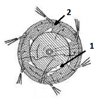

Центробежная сила образуется там где вода меняет направление. Эту штуковину вращает именно она, а не реактивная тяга.Пока по моему вот этот принцип должен дать существенную мощность.
1). Струя заходит под давлением в эту камеру, которая заходит от соседнего ротора , это там формируется центробежная сила.
2). А в этом развороте получатся максимальная реактивная тяга.
Это только принцип ротора , на этом рисунке нет отбойников, которые есть только на фотографии.
Отбойники для турбины как мёртвому припарка. Куда ударится вода после того как покинет турбину уже не важно. Турбине это ничего не даст.
Реактивная тяга взаимосвязана с этой центробежной силой, они друг от друга зависимы.

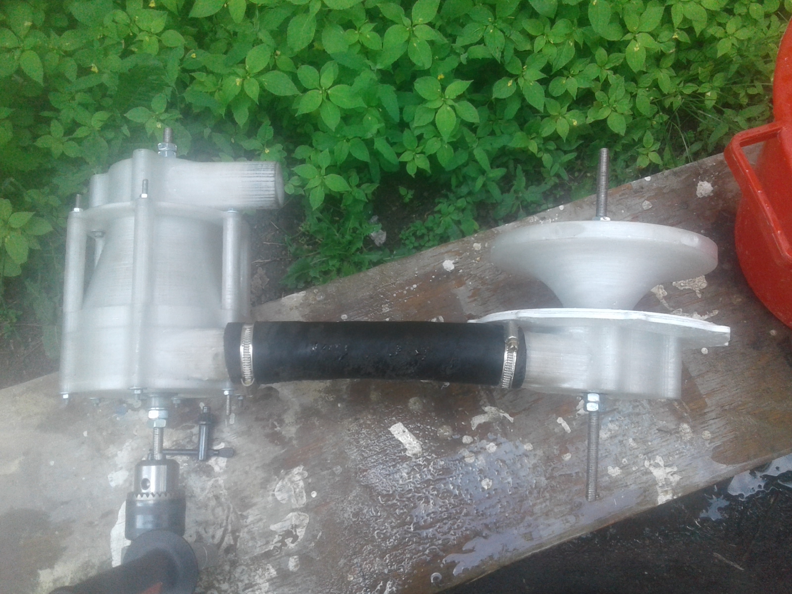

Сегодня испытал новый насос отдельно от турбины.
photos.app.goo.gl/PuacBpeC1G3ve4jZ8
Теперь понятно, почему маленькая турбина не могла пропустить весь обьём воды, который качает насос.
С новой турбиной этих проблем не будет. Турбину я собрал, но пока не приделал к ней насос.

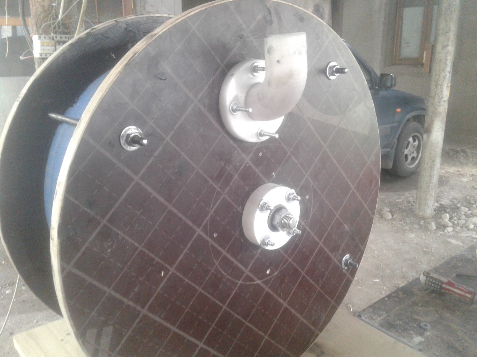

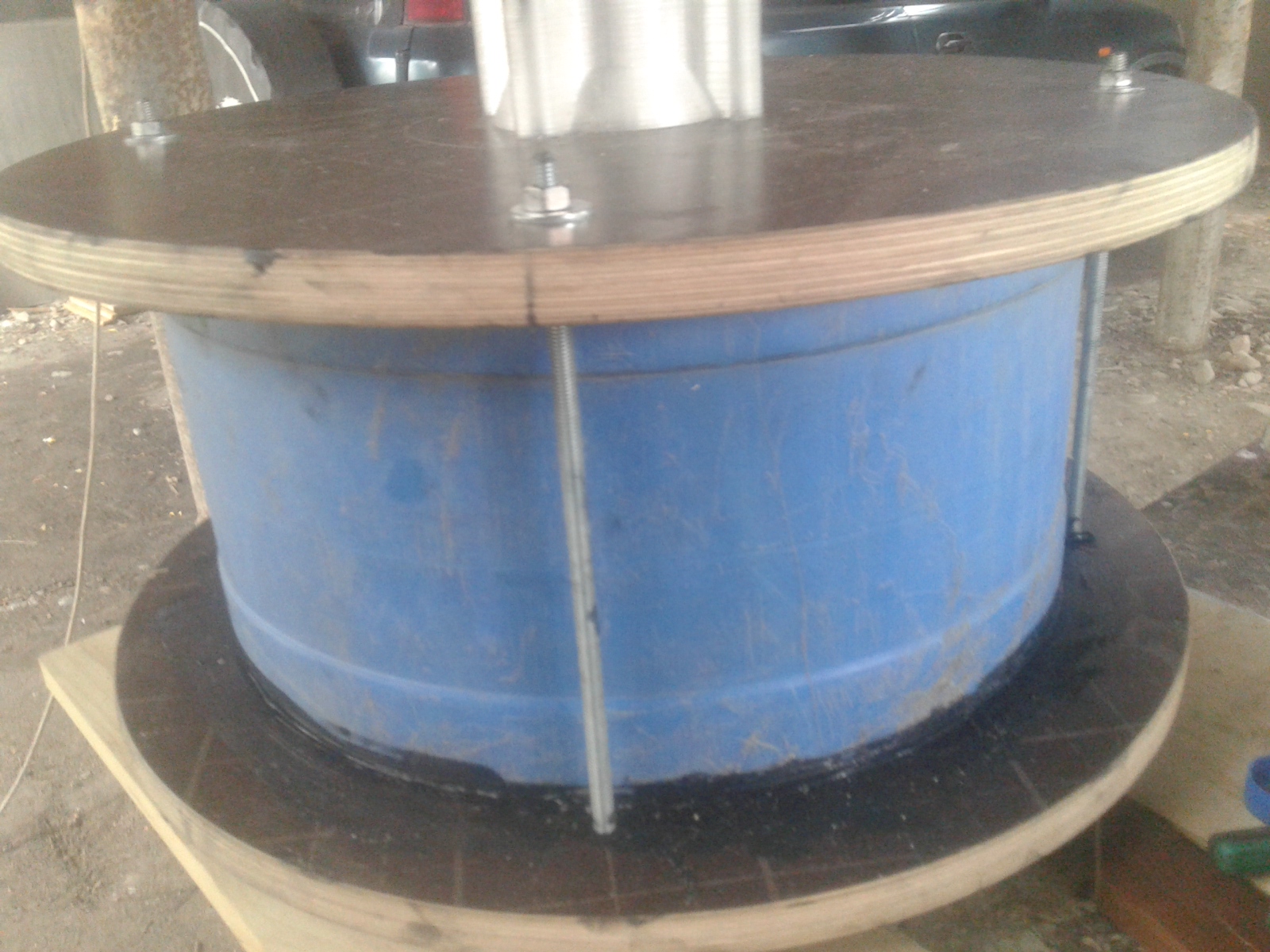

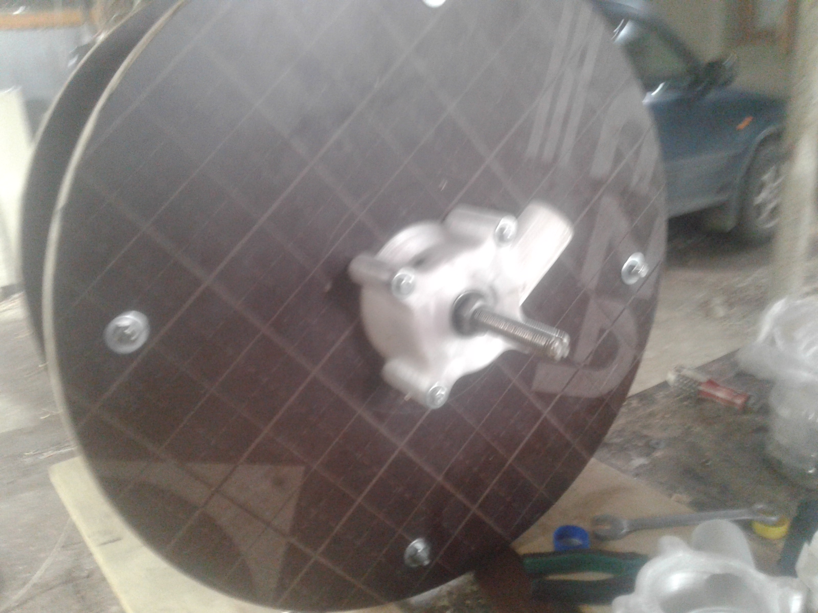

Я уже говорил, что испытывал маленькую напечатанную турбинку , но у меня небыло возможности заснять это на видео. Однако не смотря на то, что я никогда не вру, просто потому, что для меня это не приемлемо, есть те, кто мне не верит. Сегодня я извернулся и заснял таки короткий видосик. Но видео я снчл не ради того чтобы мне поверили, а для того, чтобы наглядно показать, как эта турбина работает, как крутится.
С большой турбиной придется повременить. У меня не вышло испытать ее полноценно. Как только она начинает вращаться, насос начинает работать в холостую. Недостаток в том, что в корпусе турбины помещается очень мало воды, а если галить больше то турбига оказывается в воде. Но она должна быть в воздухе. Когда она в воде она не может работать полноценно. У меня есть из чего сделать корпус более вместительным, но пока нет более длинного вала. Короче мне придется кое что изменить в большой турбине. И тогда я смогу показать как она работает. А пока посмотрите как работает малая турбинка.
photos.app.goo.gl/r2zt9c5NzD9w4phBA
