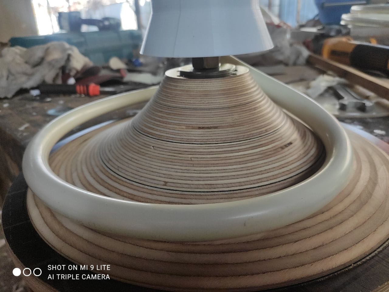

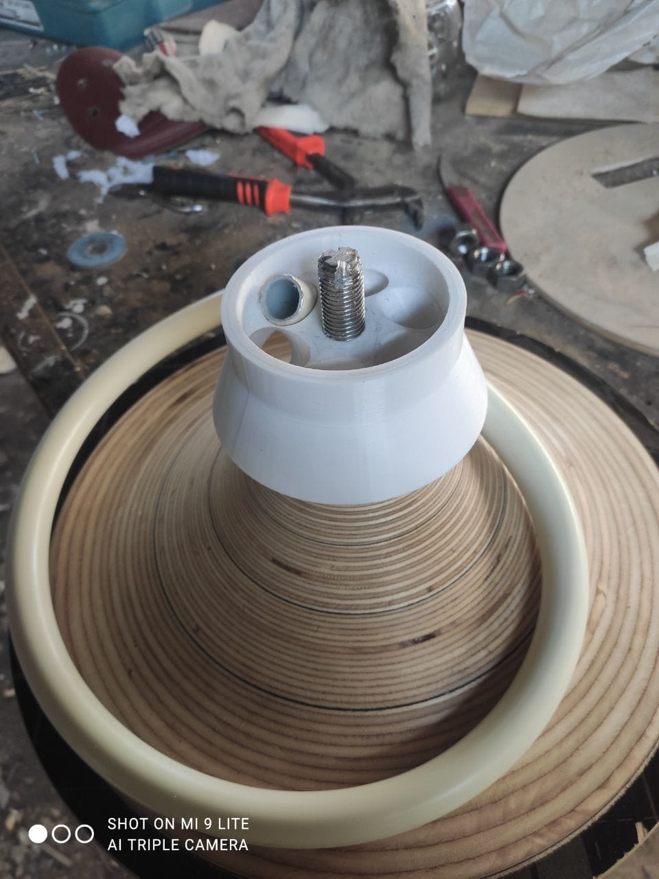

Всё нормально. Делаю турбину большего размера, из металлопластиковых трубок.
Первая турбина слишком мала для такого насоса.
Спасибо сказали RealStrannik, vitus, 29jay, Ahrimed
3 года 6 мес. назад
RealStrannik
Администратор
Администратор
Сообщений: 399
Двигатель Ричарда Клема (Richard Clem) #202609
Sait, молодец! Конус вроде как из фанеры? А как ты его обработал?
3 года 6 мес. назад
Sait
Сообщений: 2428
Двигатель Ричарда Клема (Richard Clem) #202611
Конус сделал из пяти слоёв финской фанеры толщиной 21мм, на самодельном токарном станке по дереву.
Обычная фанера для турбины не годится. Финская фанера не размокает.
Конечно обточенные места нужно чем-то защитить от воды. Думаю просто проалифить. Я в начале хотел выточить ротор из гитинакса, но потом подумал, что к нему крепления потом нужно будет придумывать как крепить.
А к фанере крепления можно просто шурупами привинтить.
Этот ротор рассчитан на то, чтобы можно было менять угол навивки трубок, менять трубки на другой диаметр и т. д.
Короче, это будет стенд для исследований.
Спасибо сказали RealStrannik, vitus, Олег, Ahrimed
