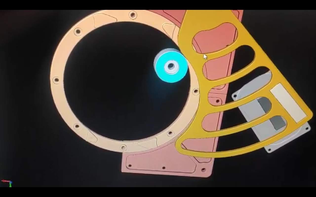

Интересная идея. Попробуй удлинить рычаги, вывести их наружу, прикрепить к ним магниты. Дальше катушки и снимаем ЭДС. Катушки здесь можно взять даже с сердечниками - мощи роликов хватит. На валу выходного колеса можно установить стандартный генератор. Есть варианты развития и перспективы закольцовки.
Успехов!
Я так и хотел сделать. Но пересмотрел приоритет в пользу центробежной турбины. Пластик не дешевый. По этому приходится выбирать, что делать, а что нет.

Sait
Сообщений: 2415
Генератор ЭЛМАГ работает #204326
Ведь грузик падает быстрее чем вращается колесо..
Только вот за всё время когда падает грузик, он не передаёт вращающий момент на диск так как его масса в этот момент находится в свободном падении, и противополжная сторона в этот момент имеет перевес в и тянет диск в обратную сторону.
Всё верно, но ведь было сказано, что колесо вращает моторчик через понижающий редуктор. А падающий грузик в конце падения упирается в выступ и подталкивает колесо. Снимая тем самыммчасть нагрузки с моторчика.
Если использовать червячный редуктор, то в момент падения грузика, вся обратная нагрузка ляжет не на крутящий момент моторчика, а упрётся в винт червяка.
Лично я не считаю, эту конструкцию перспективной. Но я готов оказать посильную помощь тому, кто хотябы как-то пытается решить проблему, а не повторяет без конца, что это невозможно.

viknel
Сообщений: 177
Генератор ЭЛМАГ работает #204405
Даю ссылку на файл. Попробуйте.
www.dropbox.com/s/icr1o0vrfmklw6f/20230409_094732.mp4?dl=0
Посмотрел видео. Там не видно того что энергия с катушек первышает энергию потребления моторчика.
Вижу что эксперимент ты проводил. Вполне допускаю, что все работает так как ты говоришь.
И если это действительно работает, то тебе нужно развивать и совершенствовать свою идею.
Со своей стороны могу бескорыстно помочь тем, что смоделирую все детали по твоим эскизам и размерам на проге и отправить тебе в формате STL . В деталях будут посадочные места для подшипников и магнитов. А ты у себя найдёшь тех кто тебе сможет напечатать эти детали из пластика. И ты потом сможешь все собрать. Будет красиво и эстетично, а главное все ровно и четко.
Спасибо за предложение. Прикрепляю файл с эскизами и основными размерами. Думаю, что информации достаточно, но если что упустил - дополню.
Имя файла: Эскиз ЭЛМАГ.pdf
Размер файла:24 KB
Отвергая чужое - предложи своё
3 года 4 мес. назад
Sait
Сообщений: 2415
Генератор ЭЛМАГ работает #204422
Размер файла:24 KB
Укажи размеры подшипников которые у тебя есть в наличии.
Рычаги, которые ты изобразил слишком тонкие, для печатного пластика.
Там где у тебя отверстие 4мм, это не правильно. Туда нужно вставить шарикоподшипник, наружный диаметр 9-10мм внутренний диаметр, 4-5мм. Прежде чем моделировать у тебя все железяки должны быть в наличии, либо должна быть возможность приобрести любые размеры.
Редуктор я спроектирую червячный. При таком большом передаточном числе червячный редуктор гораздо компактнее. К тому же у него нет обратной передачи.
Я могу на всякий случай смоделировать несколько ведомых шестенёнок, чтобы у тебя была возможность менять обороты. Ведомая шестерня должна крепитьья на одном валу с рабочим колесом. Так что мне нужно знать диаметр оси. На ось надевается рабочее колесо и ведомая шестерня, в стрйках устанавливаются подшипники.
Короче, давай сделаем так. У меня есть понимание работы твоего изобретения. И есть примерные размеры.
Я смоделирую твою конструкцию по своему. Создам сборку. Потом мы с тобой свяжемся. И если тебя в конструкции что-то не устроит, то изменить её так, как тебе нужно для меня не будет проблемой.
Потом я скажу тебе примерно на каких настройках нужно печатать, где каеое заполнение, какой пластик использовать.
Главное, что бы у тебя была возможность напечатать детали.
