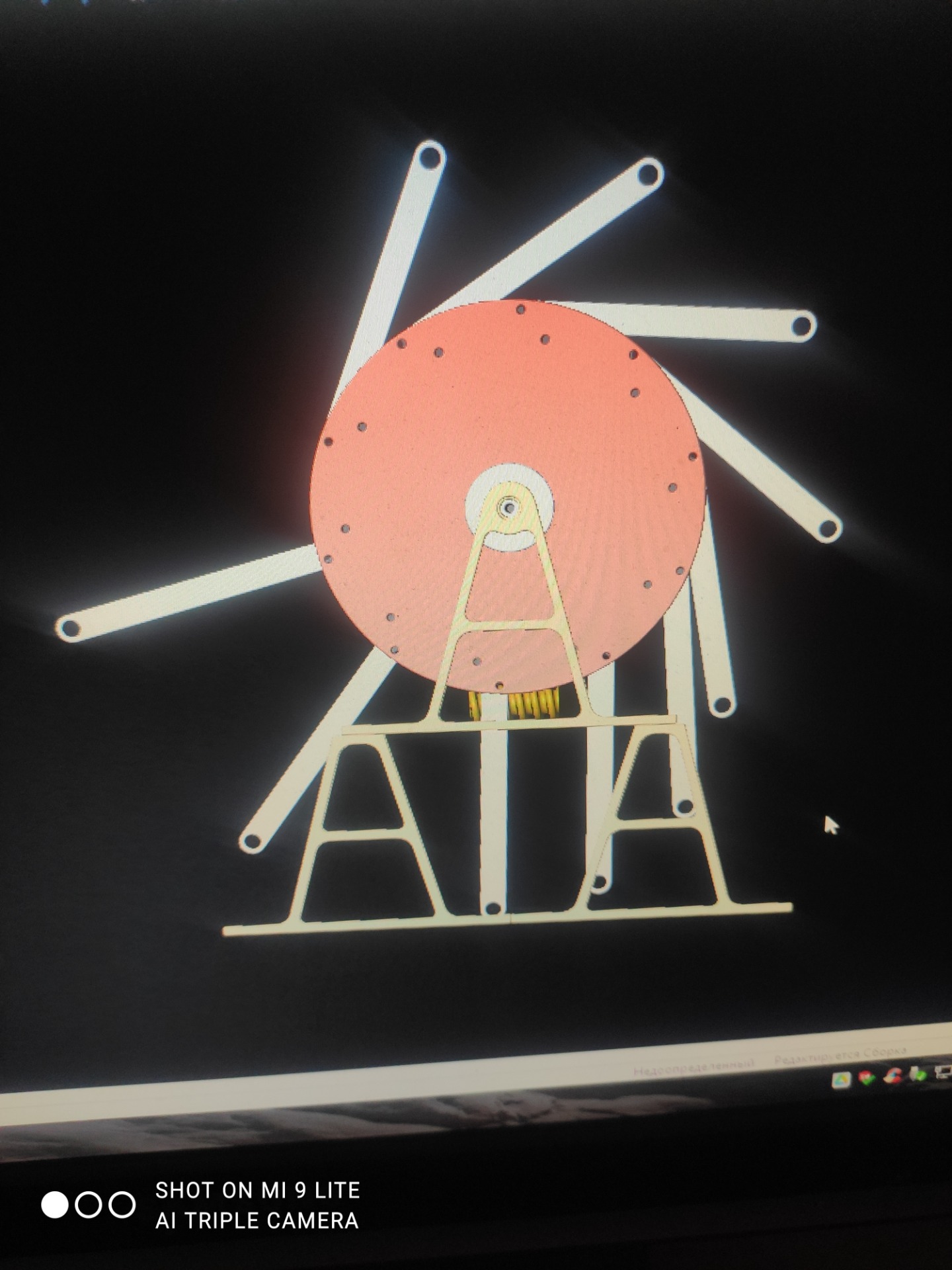

Сегодня начал моделировать, девайс. Видео по ссылке.

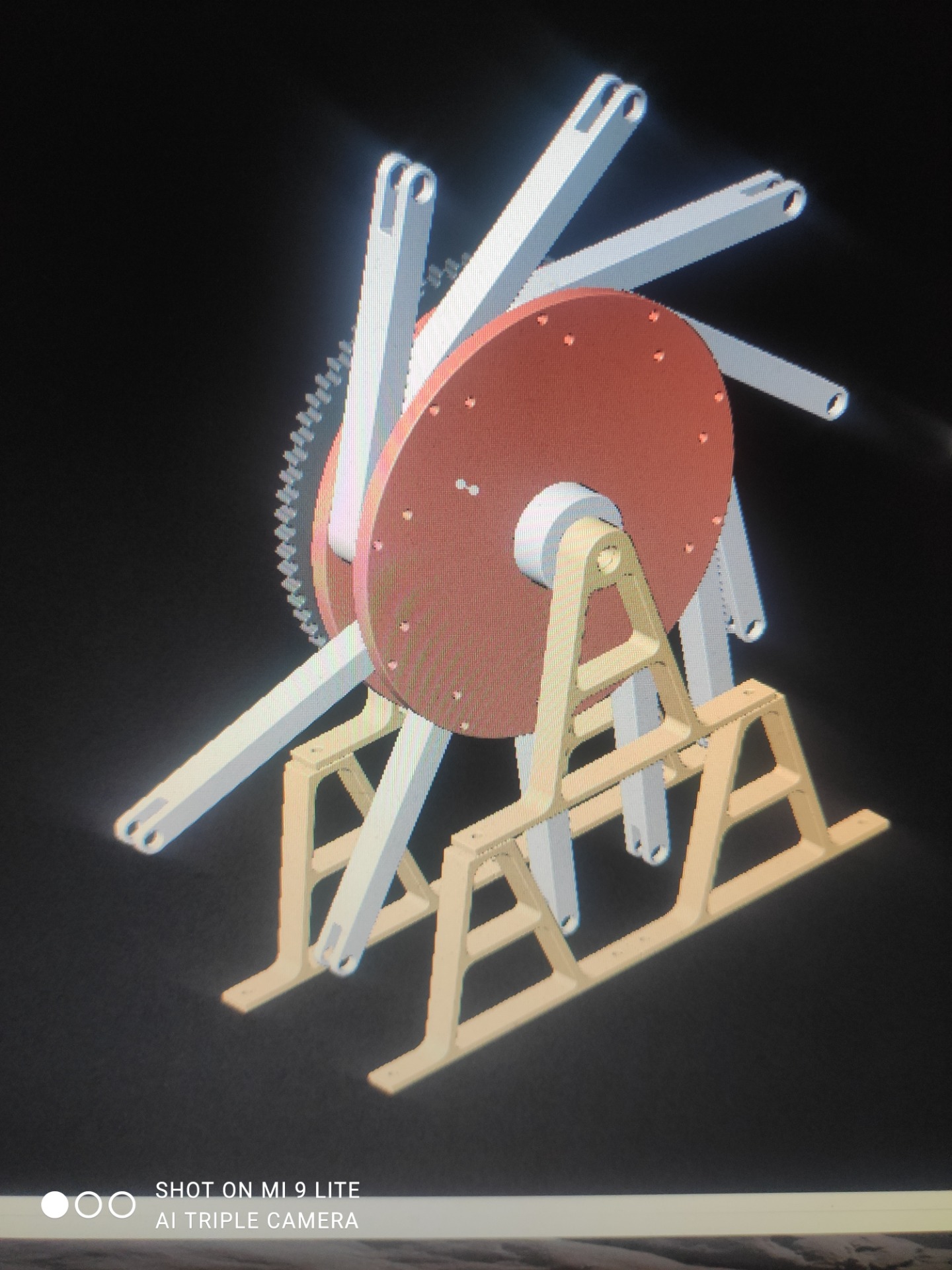

Мне нравится! Может быть несколько сдвинуть упорный штифт для увеличения угла откидывания. Это позволит разместить больше катушек.
Это можно сделать. Я попробую сместить упорный штифт на колько это возможно.
Я сделал отверстия, для десяти откидных рычагов, вместо двенадцати. Потому что с двенадцатью, они мешают друг другу складываться.
Есть еще один ньюанс. Высоту стойки для рабочего колеса ты указал 12 см. Но ведь внизу будут висеть откинутые рычаги. Для них нужно место.
Когда я закончу моделирование, нам нужно будет связаться по скайпу. Я включу демонстрацию своего экрана и ты сможешь подробно рассмотреть все деталти по отдельности и в сборке. Если захочешь что-то изменить, я сделаю это на твоих глазах. Когда все детали будут тобой одобрены, я сохраню их в формате STL и тебе перешлю.
У тебя есть кому напечатать? Если есть, то желательно сразу узнать область печати его принтера. А то может получится так, что детали окажутся больше, чем область печати. Тогда всё придется переделывать. Либо искать того, у кого область печати будет достаточной.

Отвечаю по поядку. По спицам (рычагам) предлагаю второй вариант.
Здесь красным показаны магниты. Катушка будет между магнитами. В этом случае требуется в 2 раза больше магнитов. Зато эффективность катушек возрастает. Высота катушек (расстояние между магнитами) не больше 8 мм. Соответственно толщина стойки тоже 8 мм.

Сейчас угол откидывания 90 гр. Можно сделать 110. Больше не надо, нужен баланс правой и левой частей.
Высота стойки конечно с учетом висящих рычагов. Это конструкторский размер.
10 рычагов достаточно, наверно. Если все получится, то можно будет продолжать с учетом эксперимента.
У меня нет конструкторских программ. Просьба чертежи продублировать в формате gif или jpeg. Для того, чтобы видеть детали говорить с изготовителями.
По готовности чертежей буду искать исполнителя. Нужны твои рекомендации по материалу и вообще по печати 3D. для меня это незнакомая тема.

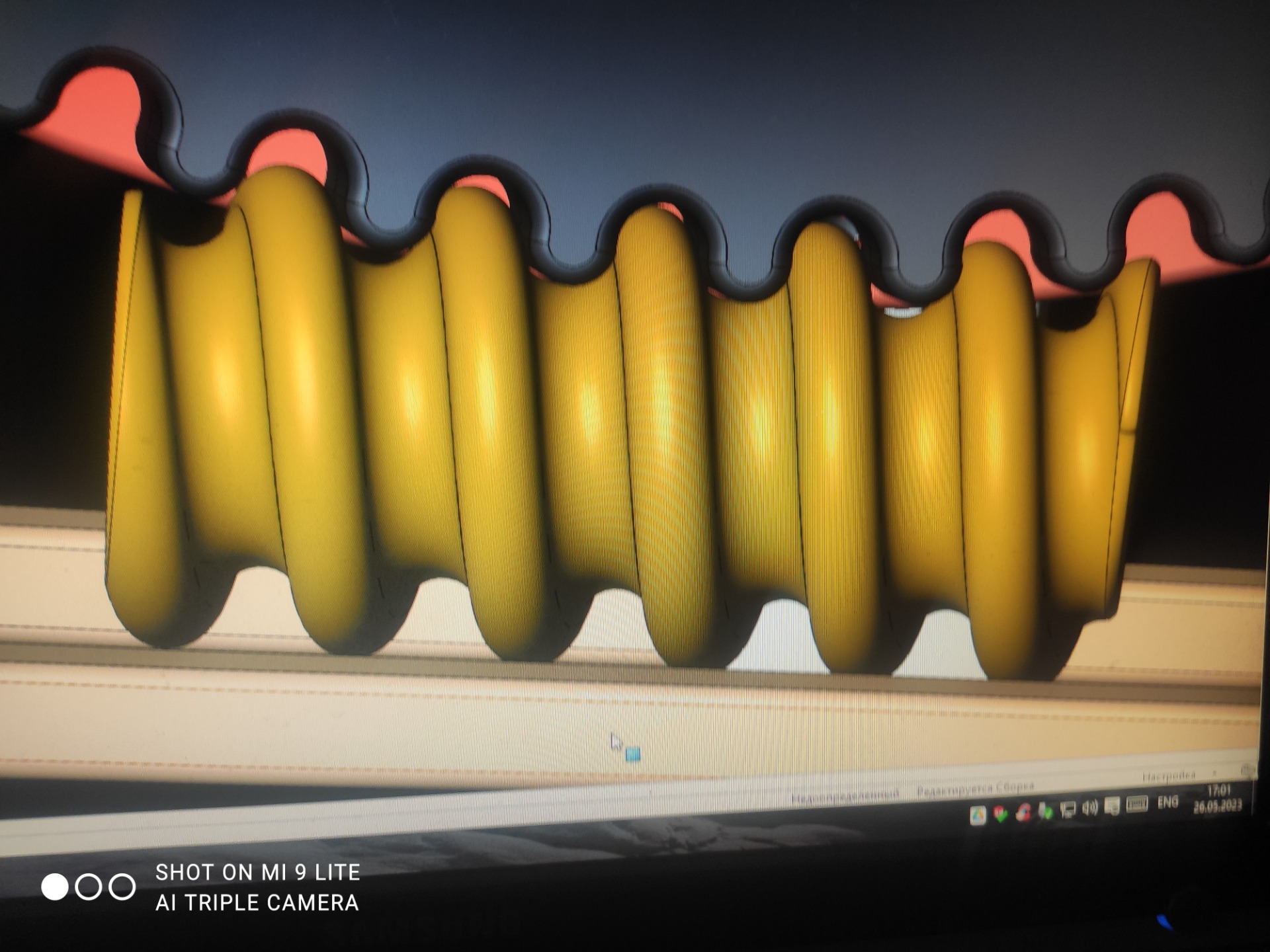

Сейчас я создаю червячный редуктор, сам редуктор создать не сложно,
сложней подогнать его к твоему мотоочику. Для этого я создам 3д модель моторчика, чтобы потом ничего не цеплялось и не мешало. Ну и крепление для самого моторчика.

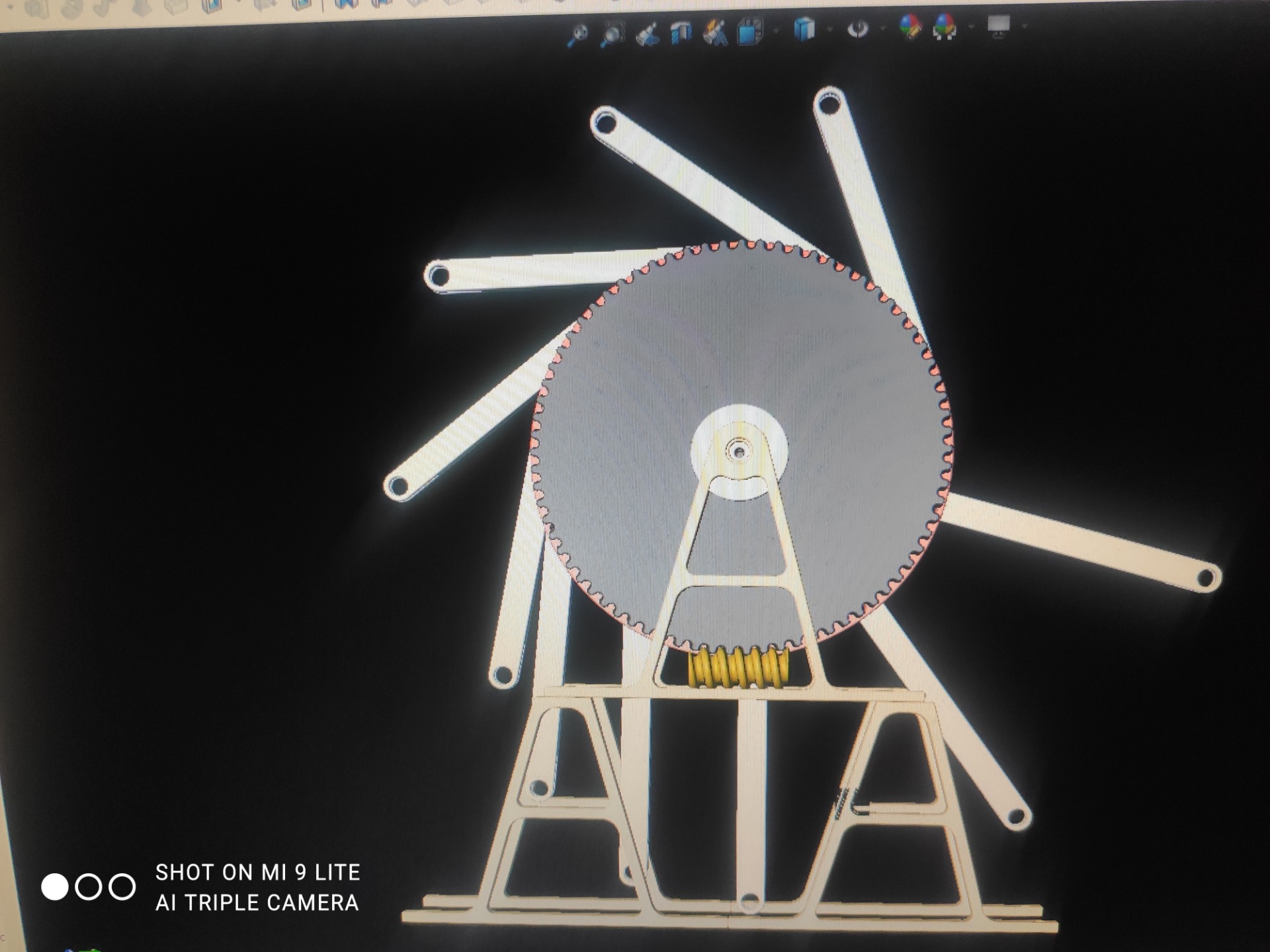

Я тоже на солилворксе моделирую, сегодня закончил моделировать червячный редуктор с понижением 73/1 как ты и просил.
Осталось смоделировать стойки и крепления.

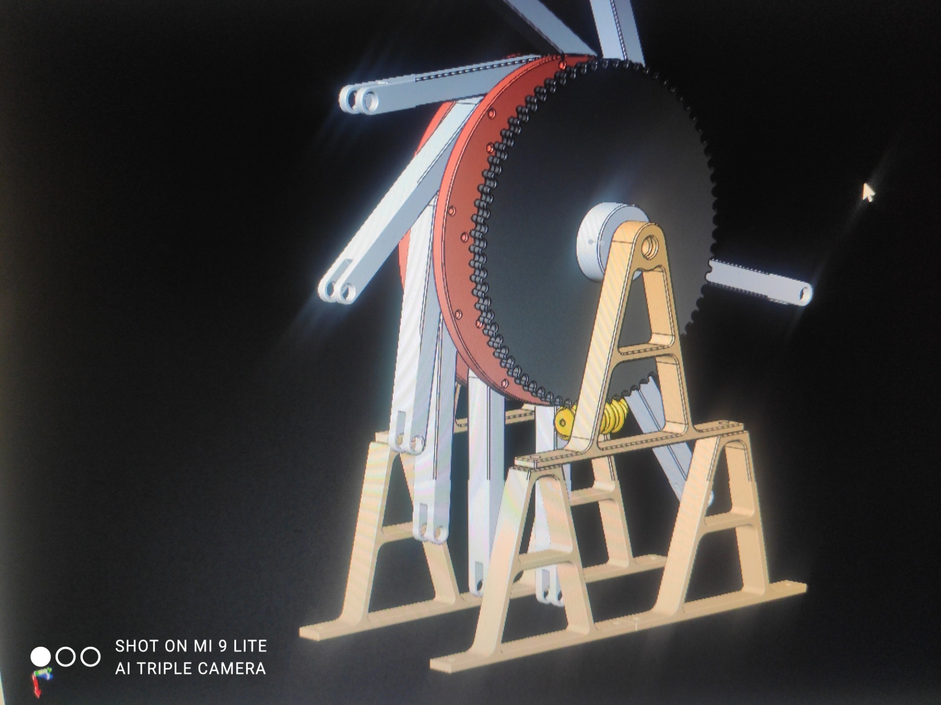

Почти готово.

Выглядит очень красиво! ))
Я установил просмотрщик. Как только будет готово, попробую посмотреть!
Если получиться изготовить, да еще и будет работать, то отпразднуем! ))

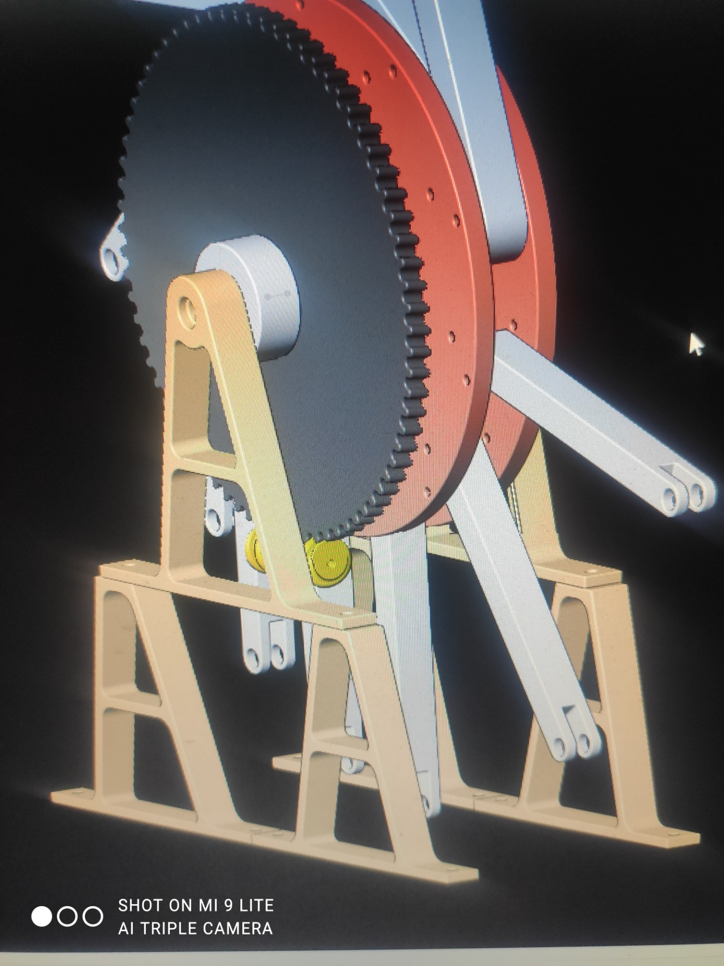

Ноги сделал составными, иначе они не поместятся на столике 3д принтера.
Нужно придумать как закрепить моторчик, и как заерепить к моторчику червяк.
Я думаю, что нужно червяка посадить на отдельную ось, а потом к этой оси уже крепить ось моторчика. Можно например взять шпильку диаметром 4-5 мм и с торцов затянуть его гайками чтобы он не проворачивался крепление для подшипников червяка можно сконструировать так, чтобы оно крепилось к ближайшей стойке. А вот стойку для катушечек я пока что не придумал. Ты ее не нарисовал, но я что - нибудь придумаю. Не в первой.)
Площадку печатать нет смысла, долго и дорого. Её можно сделать из любой доски, куска дсп или фанеры.
