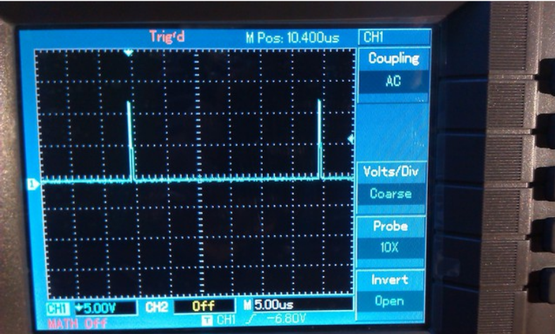

NikAndr пишет:
Насколько короткими?
Да и 60 вольт для электрета будет как слону дробинка, придется импульсы с генератора прогонять через какой-то ВВ ключ
использовал такой генератор в связке с драйвером и мосфетом.
Размер файла:693 KB
Насколько помню, вот фото импульсов (на входе драйвера)

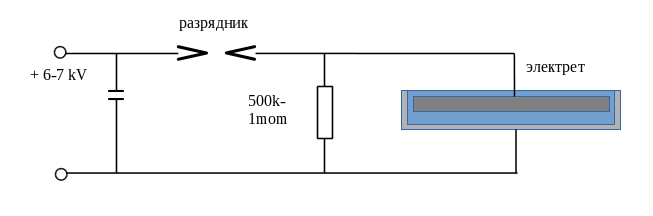

Можно попробовать такой вариант:
