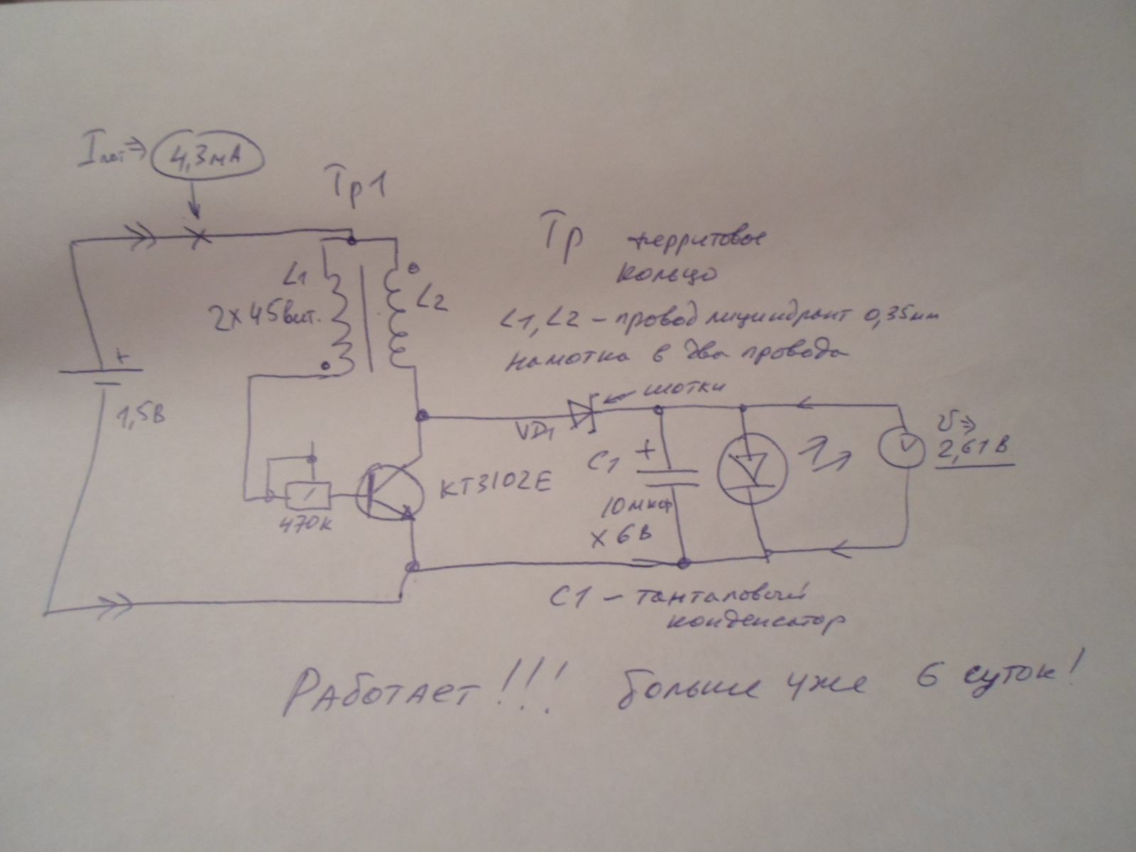

Большое спасибо за отснятый материал, очень интересно! Если приделать вместо ионистора схему "воровайка джолий" то светодиод будет гореть во много раз ярче! Попробуйте сделать должно получиться. какой тип электрода применяли?

Вот скидываю Вам
свою схему "Воровайка джоулей". Работает от 0,5В. Подстроечным резистором регулируете яркость светодиода, ну и соответственно ток потребления от батарейки.

dozor пишет: NikAndr
Вот скидываю Вам
Спасибо!
Шотки - любой?
10 года 11 мес. назад 10 года 11 мес. назад от dozor.

Я применял диод шотки IN5819 в принципе подойдёт любой диод шотки.
