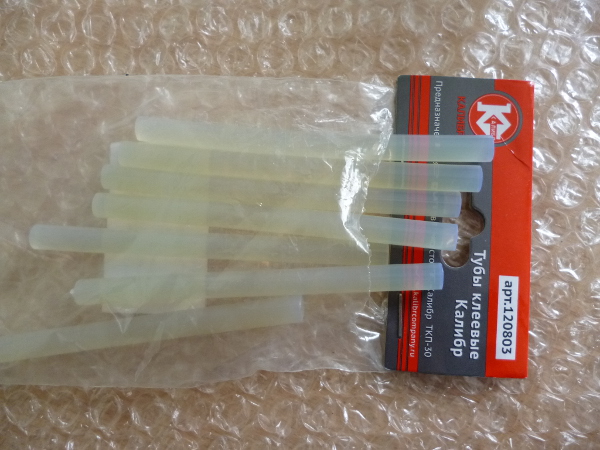

Мой знакомый около года назад занимался электретами и есть удачный опыт.
Наиболее выгодный вариант выходит с использованием в качестве полимера термоклея который продается в палочках.
Например такой:

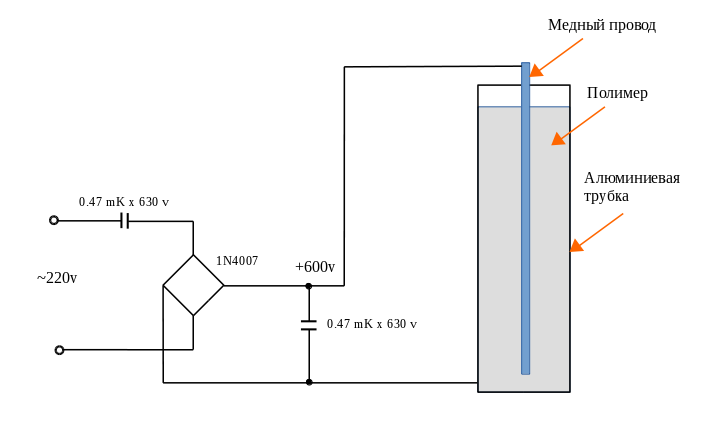

Брал обычную алюминиевую трубку, медный провод и делал по такой схеме:
Температура плавления полимера — 150 градусов. Греть лучше паяльной станцией или на крайний случай строительным феном. Держать в расплавленном состоянии под напряжением нужно не менее часа. Напряжение выключать только после полного застывания полимера примерно через 40-60 минут после нагрева.
Можно в качестве полимера использовать воск или парафин, но «вечность» значительно снижается так же теряется и стабильность — замечено даже спонтанное изменение полярности. Так что, лучше использовать термоклей.
Выходное напряжение девайса зависит от площади электродов. При высоте алюминиевой трубки 8.5 см и диаметре 2 см, и толщине медного электрода 3 мм девайс выдал 1.35 вольта, что вполне хватает для питания электронно-механических часов.
Лучшие результаты дают электроды сделанные из активированного угля и увеличенное напряжения для «зарядки» - (до 3-5т вольт).
Экс начался в январе 2015 года — часы ещё идут напряжение на выходе не изменилось.
Электрет «поляризует» пространство (эфир) таким образом, что начинается разделение электрической компоненты (паттерна) — поэтому не надо ему «перекрывать кислород» как это сделали в видеоролике.
Насчет «вечности» такого устройства сильно сомневаюсь — эфир рано или поздно восстановит равновесия. Как и магнит (ели ему давать постоянную нагрузку), со временем тоже начинает размагничиваться - изменять свои свойства.
