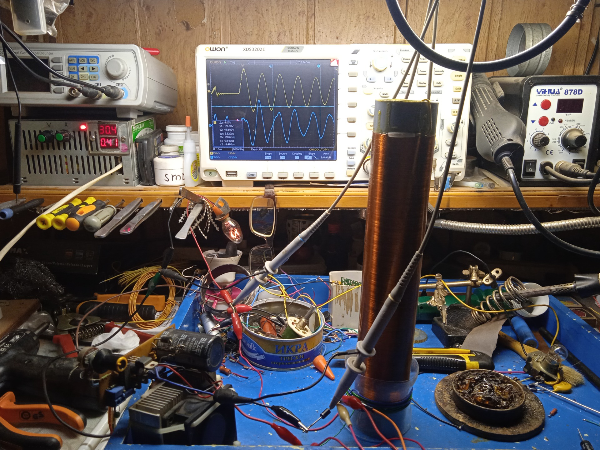

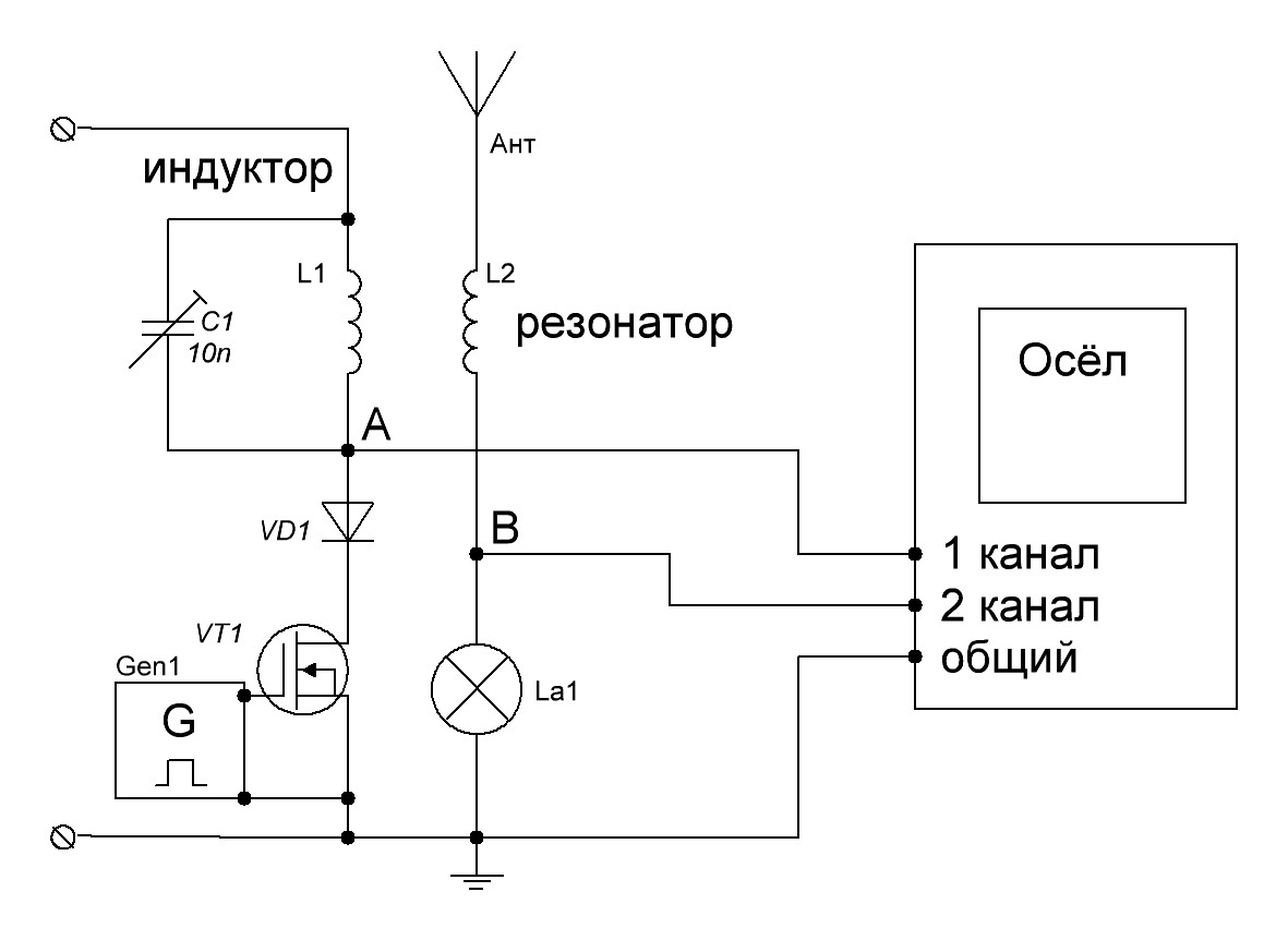

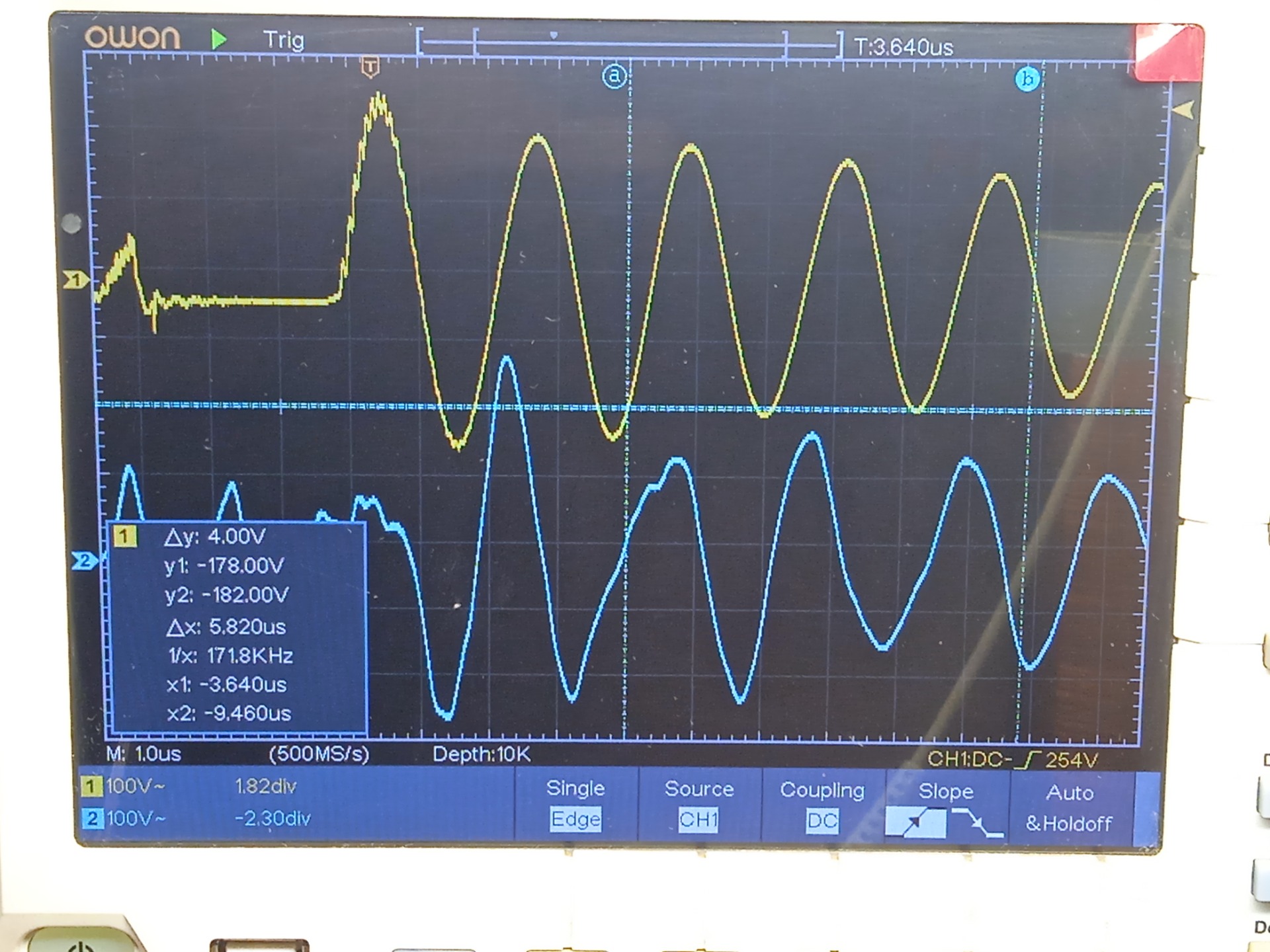

Виталий пишет:
Частота - 315 кГц; "А" - 4В; "В" 270В (похоже на 1/4 волны). Частота 1,195 МГц; "А" - 19В; "В" - 19В (похоже на LC резонанс). Частота - 1,260 МГц; "А" - 4,8В; "В" - 52В (похоже на целую волну). И самое интересное, при возбуждении резонатора индуктором от однотактного генератора (обратнохода), резонатор фитонит, зажигает ЛДСки, неонки, создаёт вокруг себя ВВ, ВЧ поле ("возбуждает" эфир) на частоте 530 кГц. Где тут какая взаимосвязь? Может кто вразумительно объяснить?
Истинные резонансные частоты катушки искажены из-за входной ёмкости осцила...
Как минимум, надо измерять (точку В) через один виток...

БТГ Капанадзе теория и практика_2 #183968

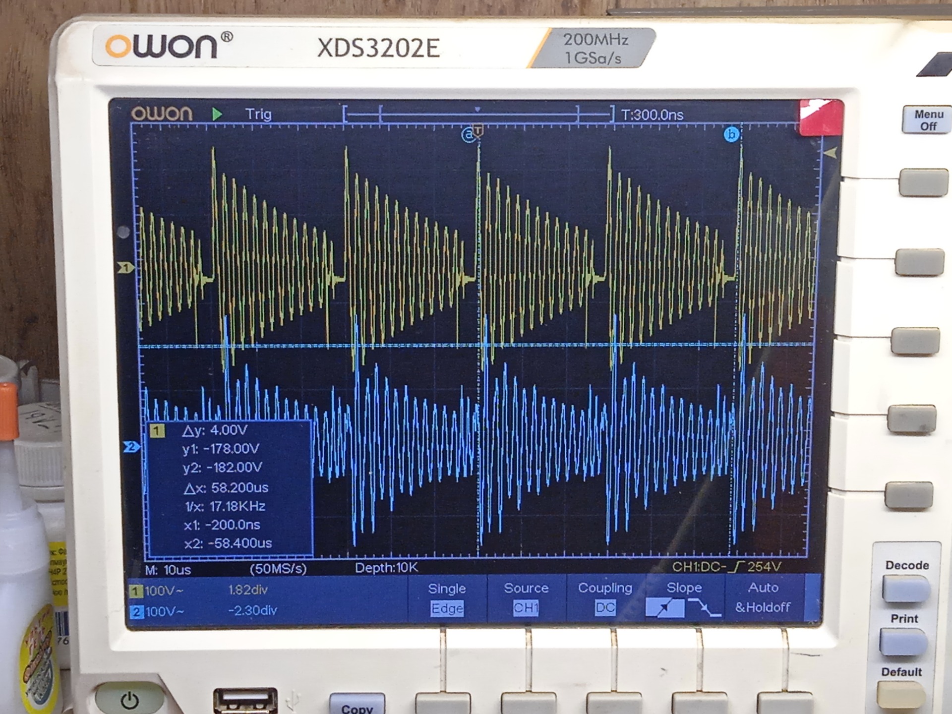

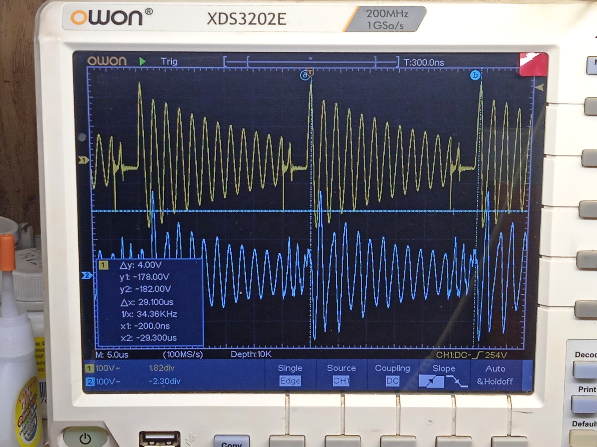

Виталий, у вас ширина импульса много больше полупериода свободных колебаний системы. Уменьшите ширину импульса, не мучьте ключ током)) Потом перемещайте индуктор около нижнего края до достижения наибольшего звона, на центр трубы пока не ставьте, там есть нюанс с симметричной антенной, чтобы ток не "заломало".

БТГ Капанадзе теория и практика_2 #184043

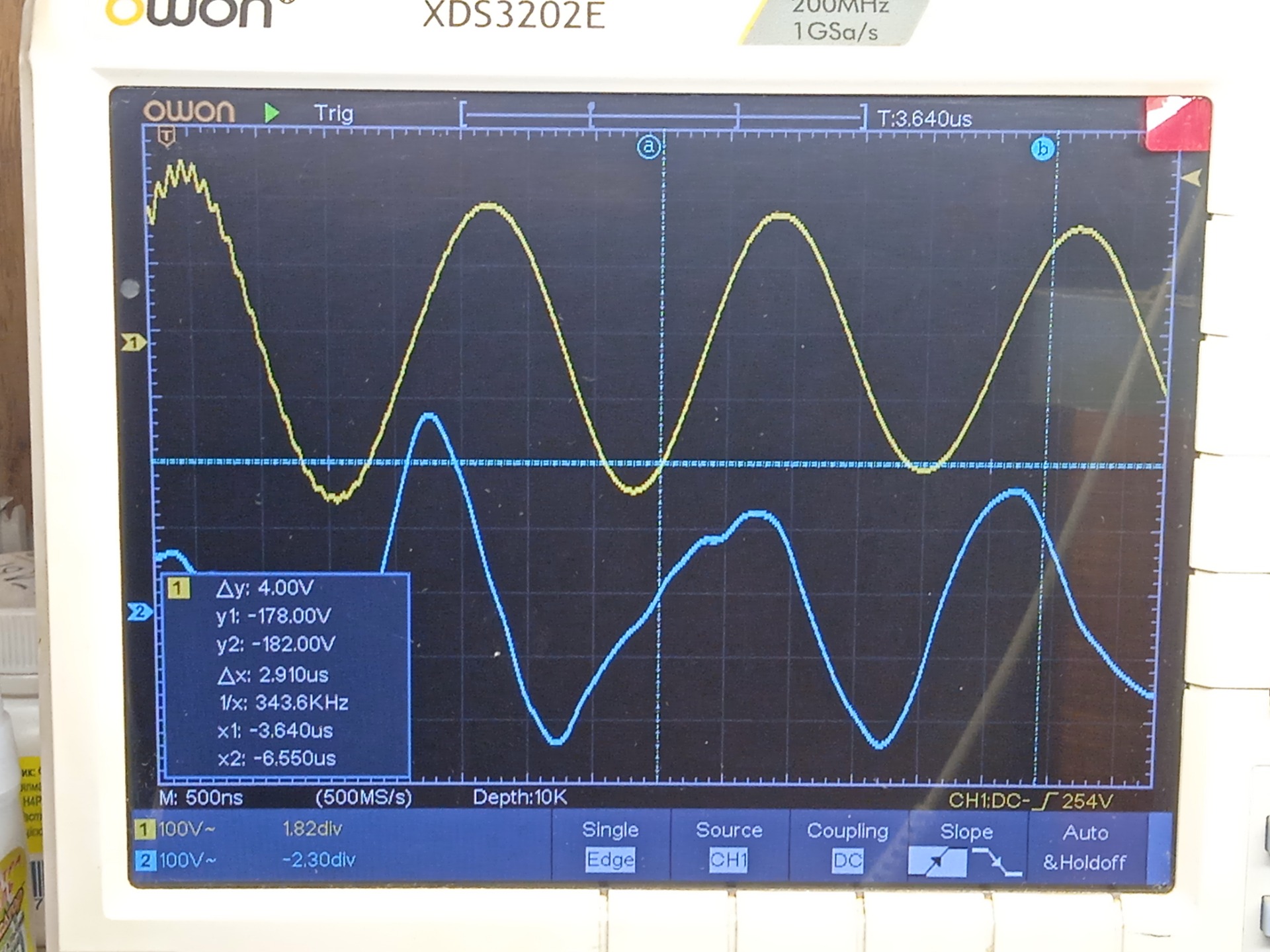

VictorStar89 пишет: Виталий, у вас ширина импульса много больше полупериода свободных колебаний системы.
Ширина ударного импульса - 200нС (полупериод (от 500 кГц) - 1 мкС). И да, я получил практически идеальную осциллку звона и индуктора, и нагруженного заземлённой ЛН резонатора. Просто, нельзя требовать невозможного. Не могут одинаково звенеть индуктор на своих 3 МГц и резонатор на 500 кГц. Всё что нужно было "для счастья" - подобрать индуктору резонансную ёмкость.

БТГ Капанадзе теория и практика_2 #184093
Виталий, в правильно настроенной системе антенна звенит безо всякого конденсатора в параллель индуктору, конденсатор только мешает и не увеличивает звон и съедает энергию, которая его заряжает. Он там не нужен! Нужно поймать эффект, когда звон индуктора с Теслой очень сильный, как на осциллограммах, которые я выкладывал, и снятие индуктора с Теслы меняет сильно частоту звона на очень высокую, и период накачки должен быть равен полупериоду свободных колебаний ТТ. Растяните немного индуктор по трубе, может с заземлением что то не так? Попробуйте индуктор по центру трубы поместить и трубу не кладите на стол рядом с металлом, сожрет резонанс!
