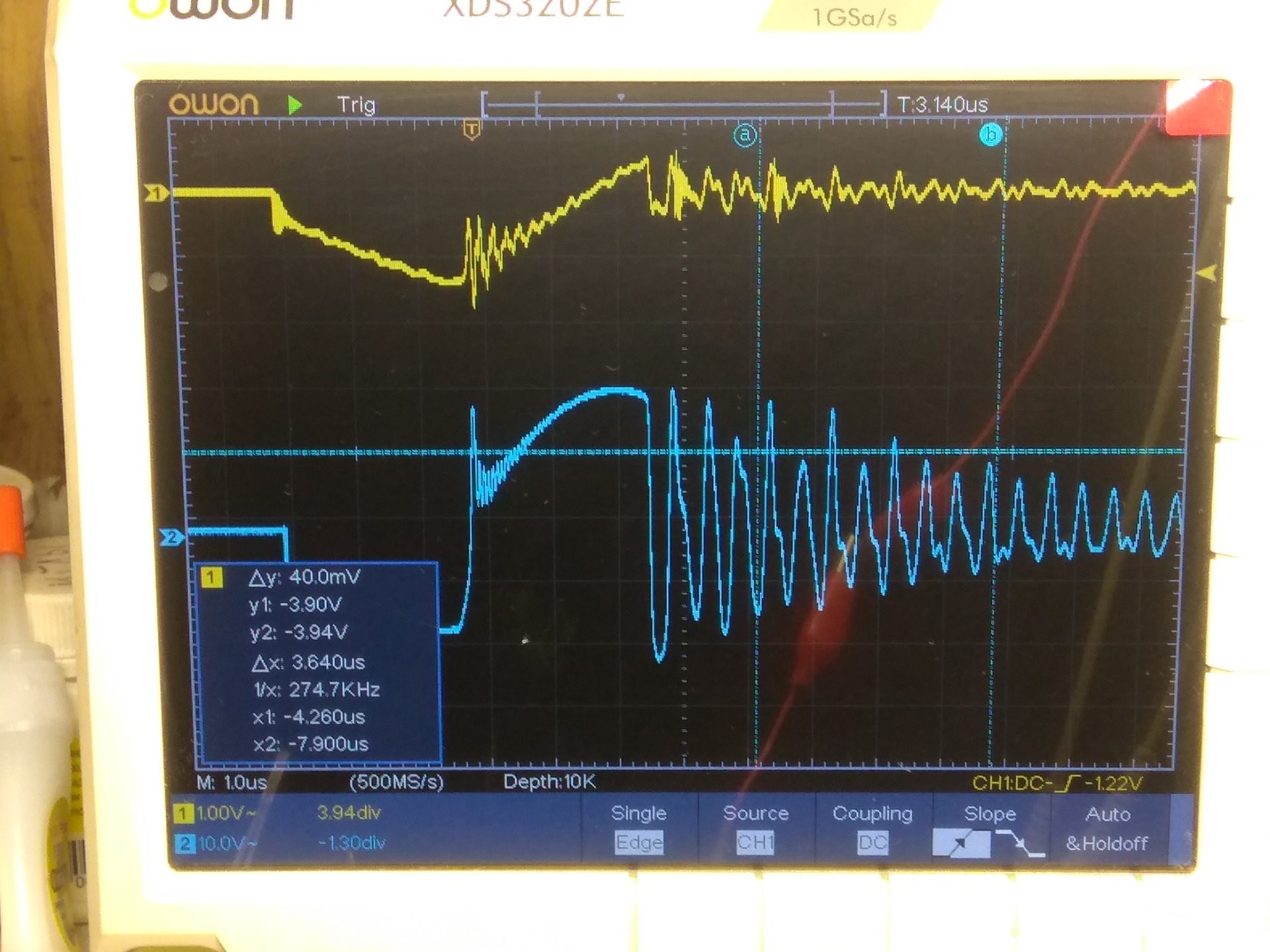

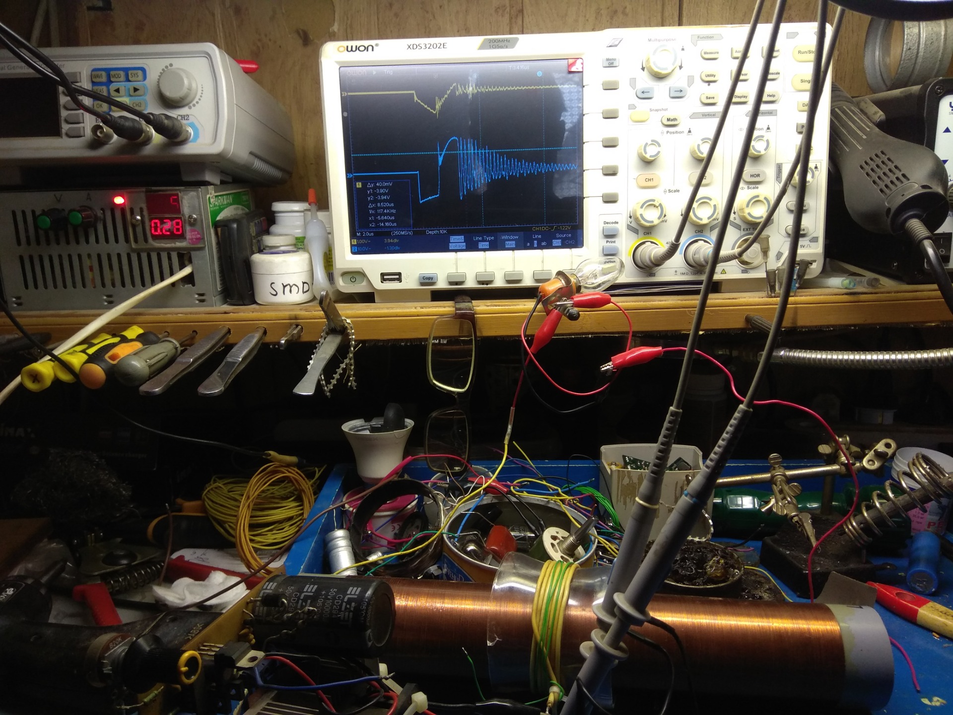

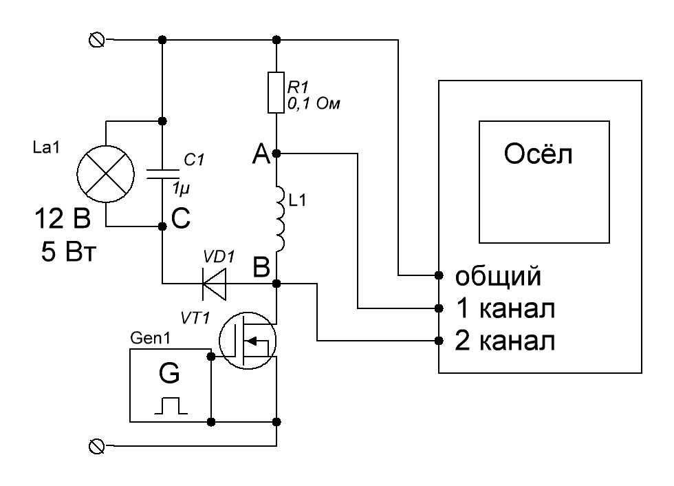

Пока Шеф трудится, решил ещё маленько поэкспериментировать с индуктором. Внёс "корректировки" в схему: теперь токовым шунтом служит резистор 0,1 Ом, нагрузочным резистором - ЛН 12 В, 5 Вт (для визуализации возвращённой энергии).
Спасибо сказали allanova27
4 года 3 мес. назад 4 года 3 мес. назад от Виталий.
Виталий
Сообщений: 346
БТГ Капанадзе теория и практика_2 #183810

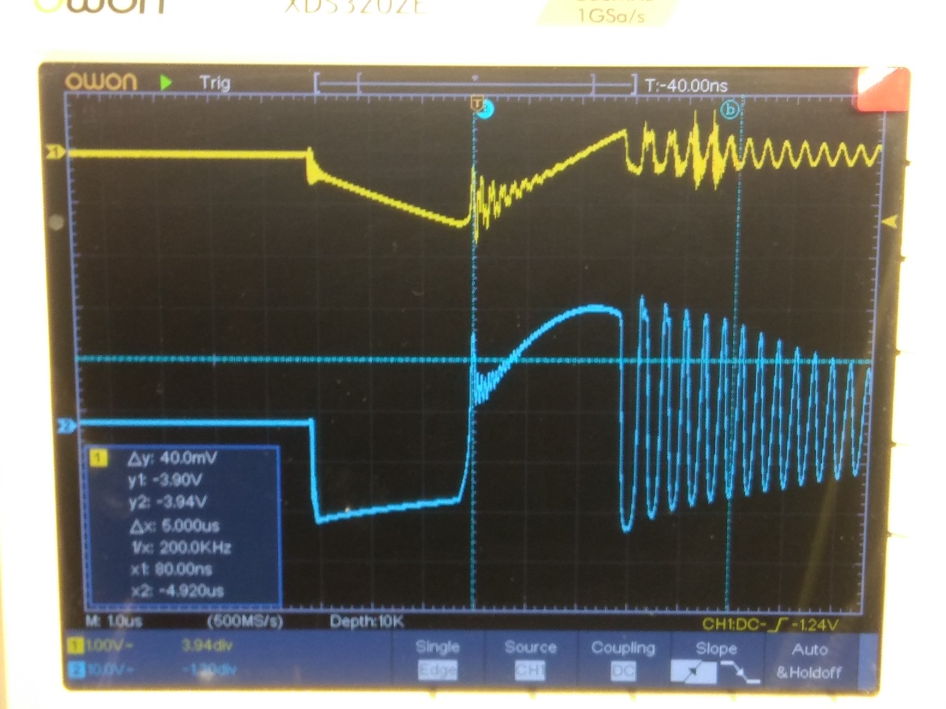

3 мкС идёт "накачка" индуктивности индуктора. Затем в течении 3 мкС, индуктор передаёт часть запасённой энергии конденсатору 1 мкФ и тот разряжается через лампу.

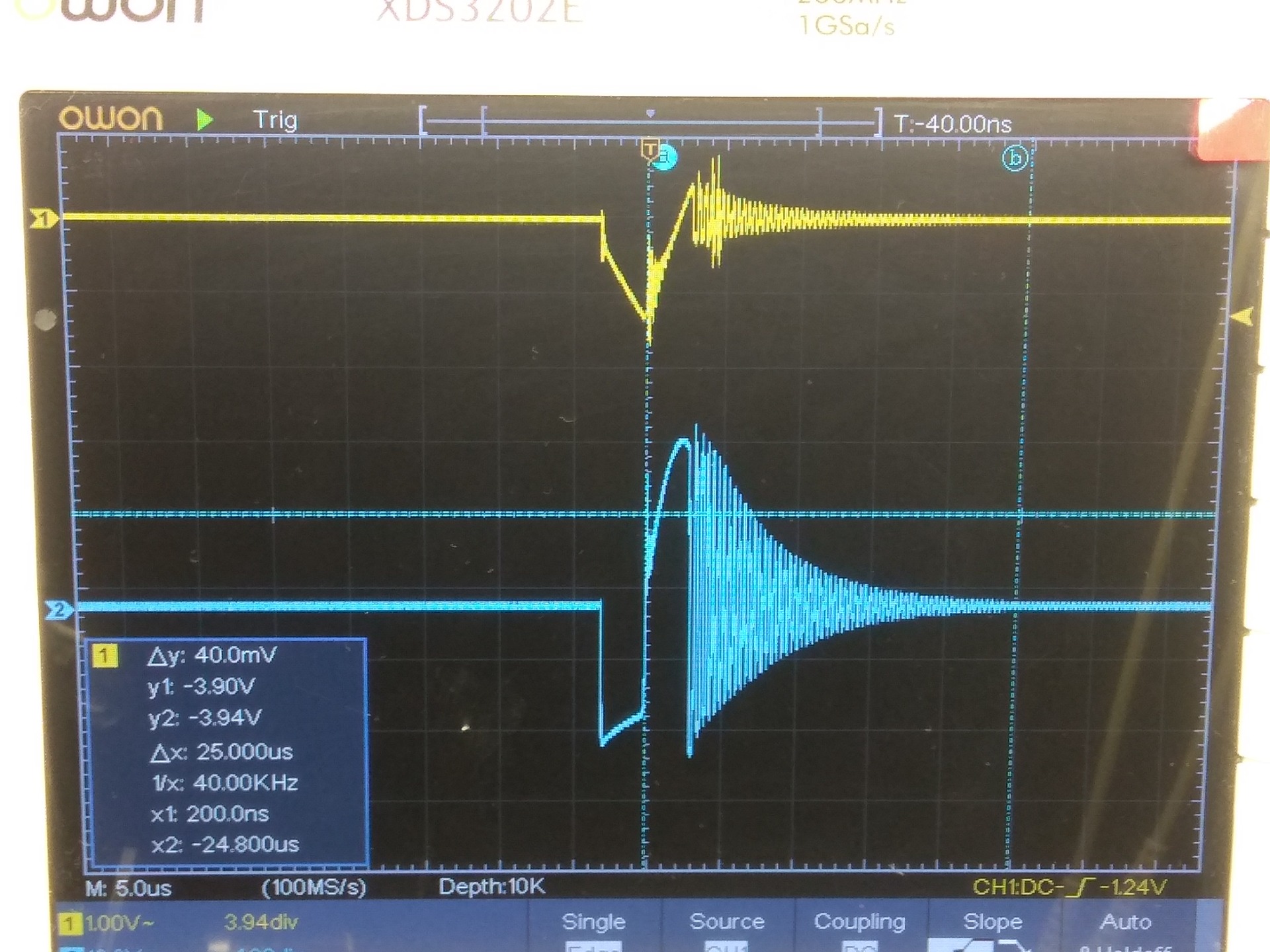

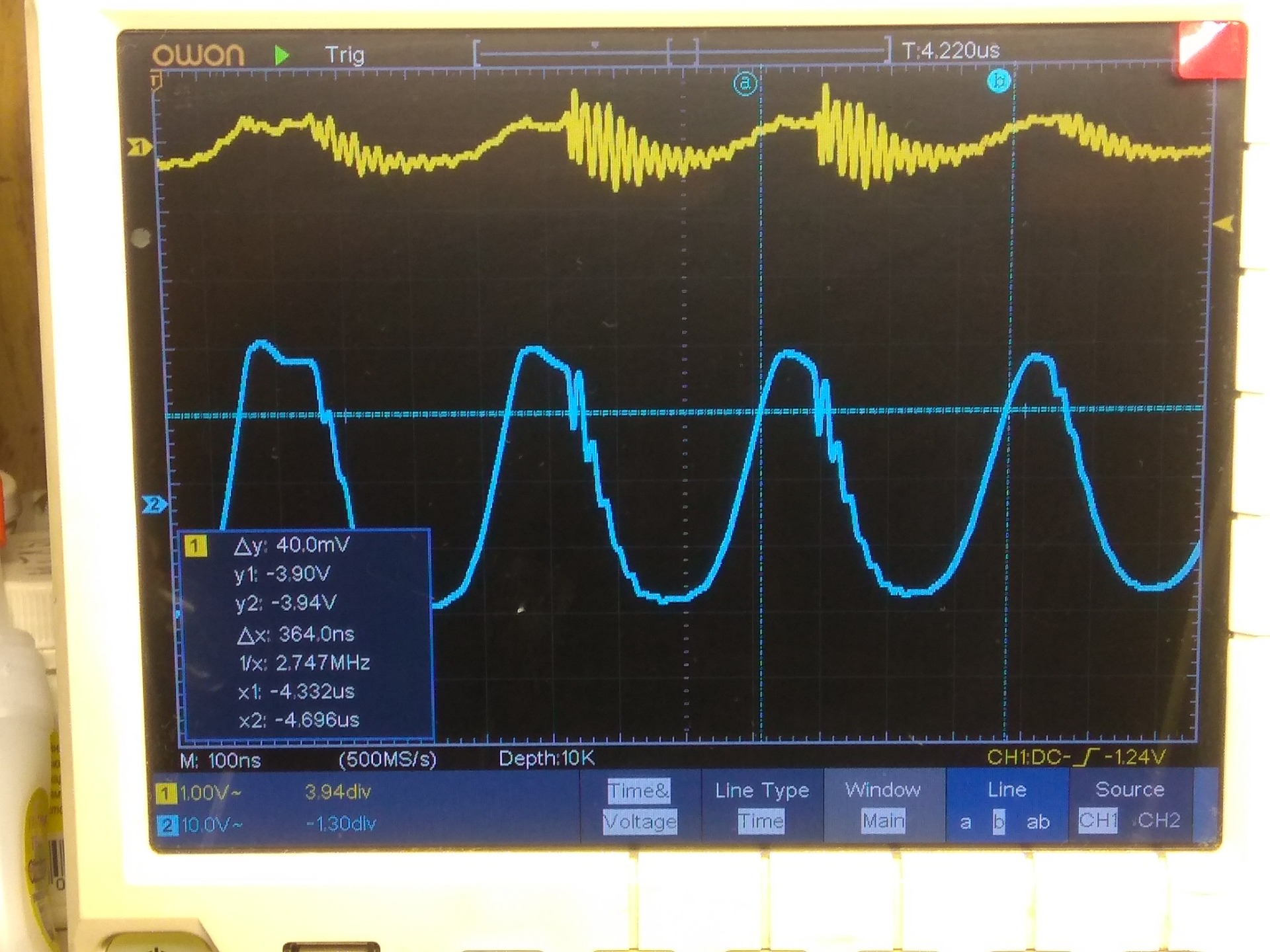

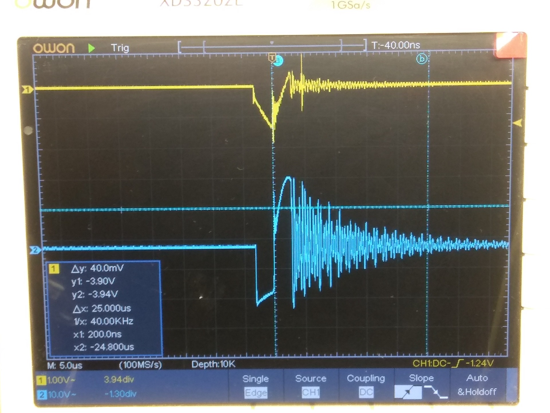

"Звон" пустого индуктора. 5 мкС/кл. Если я правильно понимаю, "звенит" контур из индуктивности индуктора и ёмкости стока + монтажная.
Частота "звона" пустого индуктора = 2,7 МГц.

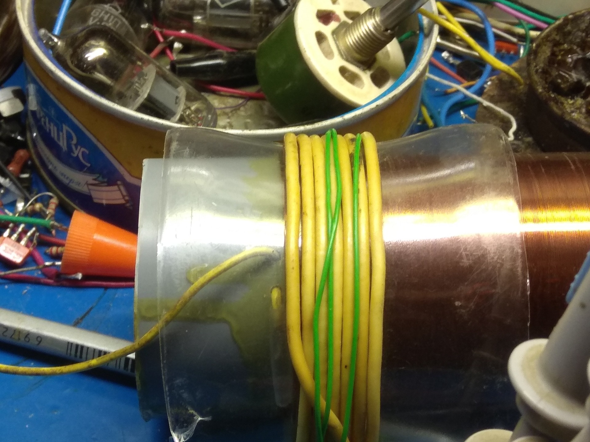

Начинаю вводить резонатор во внутрь индуктора.
5 мкС/кл. "Звон" меняет картинку. Фото начала ввода резонатора. По мере изменения положения индуктора относительно резонатора картинка звона претерпевала значительные изменения. Но ни разу, звон с введённым резонатором не стал продолжительнее (либо красивше, что ли), чем звон пустого индуктора.

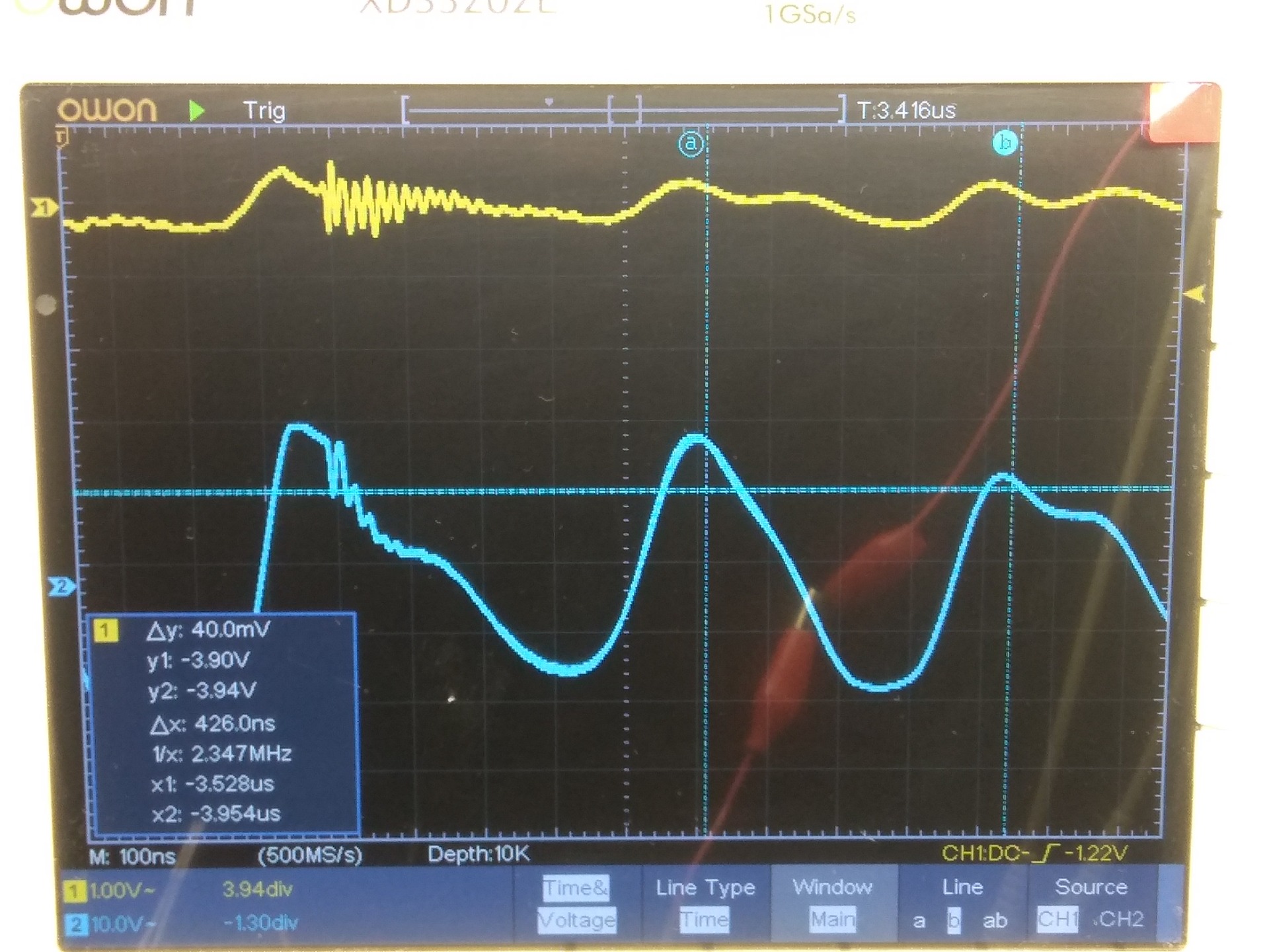

Выставил индуктор по центру резонатора, концы которого замкнул нагрузкой (ЛН 220В, 15Вт). Просто из за отсутствия "дружеских советов" (от нехер делать).
1 мкС/кл. Звон в индукторе с замкнутым резонатором.
Частота звона = 2,3 МГц.
