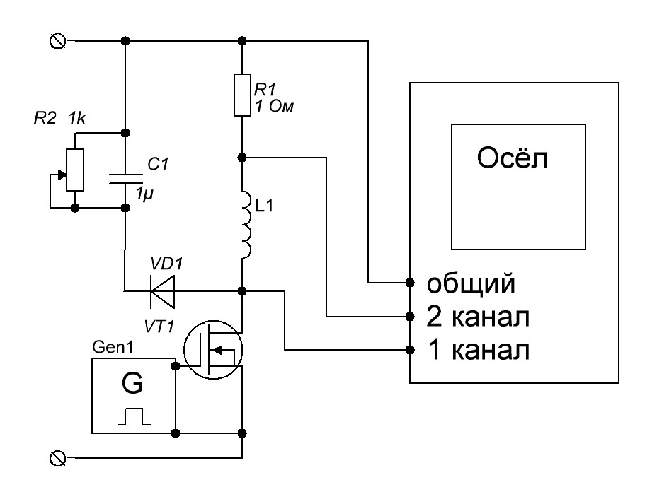

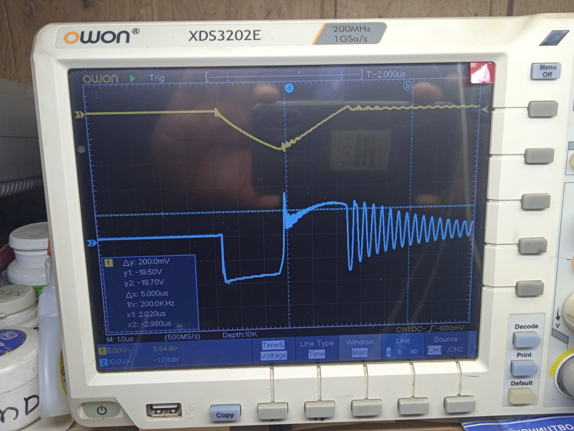

Виталий пишет: Вот, VictorStar89, то что ты хотел? Схема опыта :
Данные: 1)диаметр катушки = 60мм;
2)диаметр провода (медь, многожил в ПВХ) = 1,5мм;
3)количество витков = 7шт;
4)напряжение ИП = 20В;
5)частота генератора = 10 кГц;
6)скважность (длительность времени накачки (открытое состояние силового ключа)), меняется от 1%, до 5%. По времени: от1 мкС, до 5 мкС.
Верхний луч - напряжение на катушке, 100 В/клетка. Нижний луч - ток через шунт 1 Ом, 10 А/клетка.
Развёртка по времени - 1 мкС/клетка.
При длительности импульса накачки равном 5 мкС, видно что ток достигает величины 10 А. Ещё немного и катушка войдёт в насыщение. Но, какой то кардинальной разницы между картинками, в зависимости от времени накачки от 1 - до 5 мкС, не наблюдается. Резонатор, пока не сувал в индуктор. Просто Ток и Напряжение Пустого индуктора.

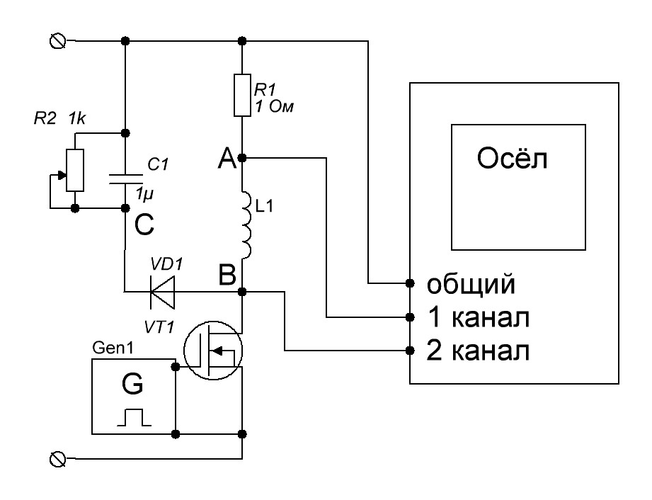

Здравствуйте, Виталий! Извиняюсь за долгое молчание, сейчас сильно загружен по основному виду деятельности, поэтому отвечаю медленно. Все вы сейчас вроде правильно замеряли, судя по форме прямого тока все хорошо. Теперь подключите к индуктору цепочку из обратного быстрого диода с фильтрующим конденсатором на 1 мкф и переменным резистором параллельно ему, чтобы забрать энергию ОЭДС, и настройте импульс ОЭДС таким образом, чтобы его ширина была равна ширине задающего импульса, посмотрите, что получится. Затем вставьте в индуктор трубу резонатора и еще раз посмотрите, что будет. Поводите индуктор от пучности тока до пучности напряжения и сравните показания, увидите весь смысл, как будет меняться форма тока. Пока что без нагрузки. Вы должны получить шубу импульсов, что соответствует режиму стоячей волны, если включили низкую частоту повторения импульсов, вообще сейчас на первом этапе чем ниже частота повторения импульсов, тем лучше, чтобы обратный звон не накладывался на вновь возникающие удары. Ширину импульса выбирайте по ширине полупериода звона, это будет частота волнового резонанса системы.
Звон должен получиться не хуже, чем на нижеприведенной осциллограмме. Там скважность 0,4%, частота следования импульсов 10 кГц.

VictorStar89 пишет: Теперь подключите к индуктору цепочку из обратного быстрого диода с фильтрующим конденсатором на 1 мкф и переменным резистором параллельно ему, чтобы забрать энергию ОЭДС, и настройте импульс ОЭДС таким образом, чтобы его ширина была равна ширине задающего импульса, посмотрите, что получится. Затем вставьте в индуктор трубу резонатора и еще раз посмотрите, что будет. Поводите индуктор от пучности тока до пучности напряжения и сравните показания, увидите весь смысл, как будет меняться форма тока. Пока что без нагрузки. Вы должны получить шубу импульсов, что соответствует режиму стоячей волны, если включили низкую частоту повторения импульсов, вообще сейчас на первом этапе чем ниже частота повторения импульсов, тем лучше, чтобы обратный звон не накладывался на вновь возникающие удары. Ширину импульса выбирайте по ширине полупериода звона, это будет частота волнового резонанса системы.

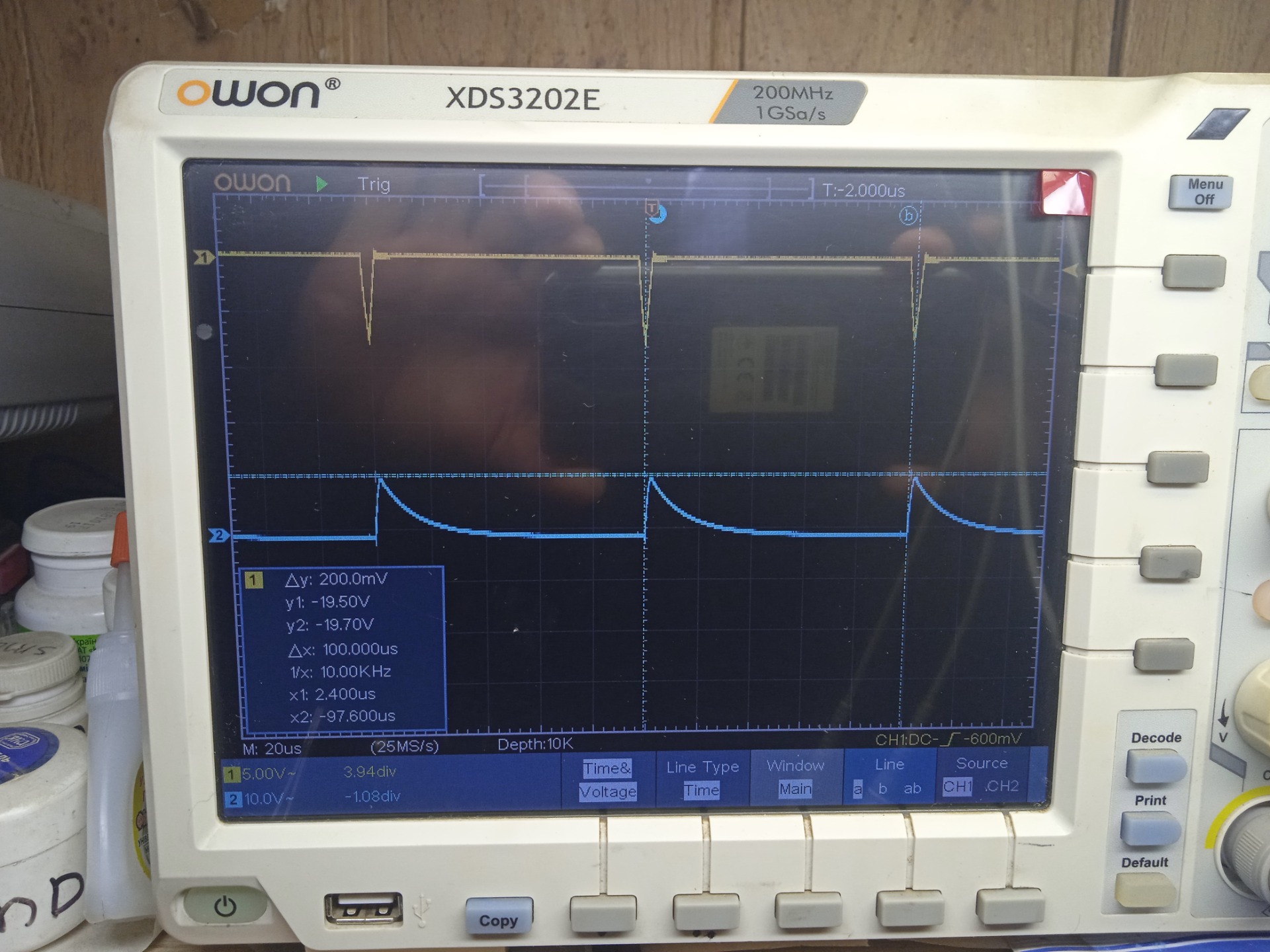

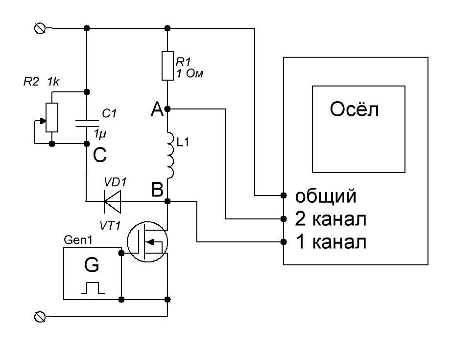

Так? : По поводу ширины (временного промежутка) импульса "возврата энергии" (ОЭДС), правильно ли я понял?: транзистор включён 5 мкС, далее он выключается, ОЭДС заряжает С1 и разряжается на свой нагрузочный резистор в течении 5 мкС. Частоту оставляем 10 кГц? Фото приношу в "студию", а потом продолжим с резонаторами. Ничего не напутал? Ослик "по Зимней", общим к "+" ИП, пойдёт? Или?
4 года 3 мес. назад
Виталий
Сообщений: 346
БТГ Капанадзе теория и практика_2 #183701
Осциллки с "А", "В", "С", верно?

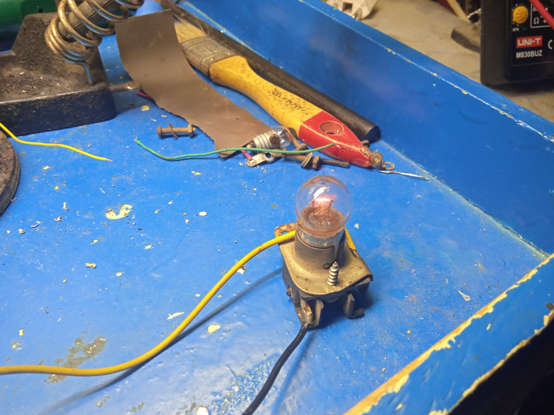

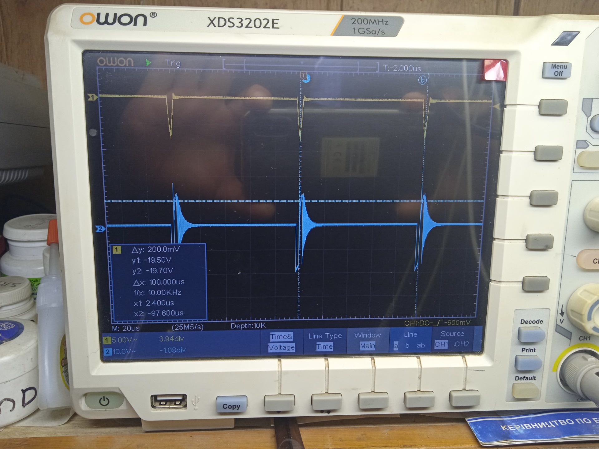

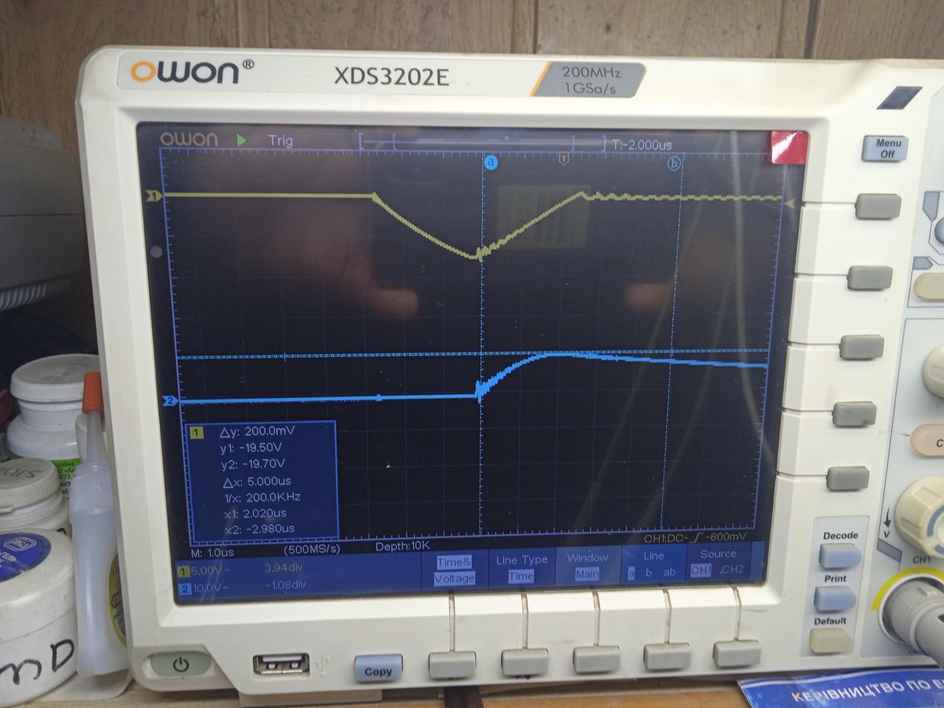

Фото-отчёт: нагрузка, в качестве переменного нагрузочного резистора подошла автомобильная лампа накаливания (2,5 микросекунды кушает запасённую катушкой энергию).
10 кГц на индукторе. Верх, ток. Низ, напряжение на индукторе.
10 кГц на индукторе. Верх, ток. Низ, напряжение на нагрузке.
1 мкС/кл. Верх, ток. Низ, напряжение на индукторе.
1 мкС/кл. Верх, ток. Низ, напряжение на нагрузке.
Общий Ослика - на "+" ИП. Верх (1 канал (синхронизация)), точка "А" на схеме. Резистор 1 Ом (1 В/кл = 1 А/кл).
Низ (второй канал), поочерёдно подключался к точкам "В" и "С" соответственно схемы :
Спасибо сказали NikAndr, yakutenko
