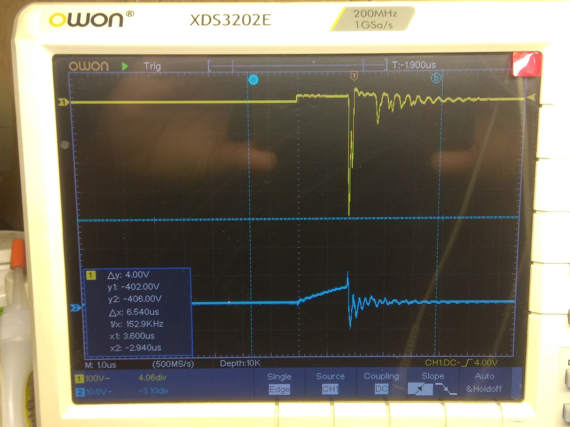

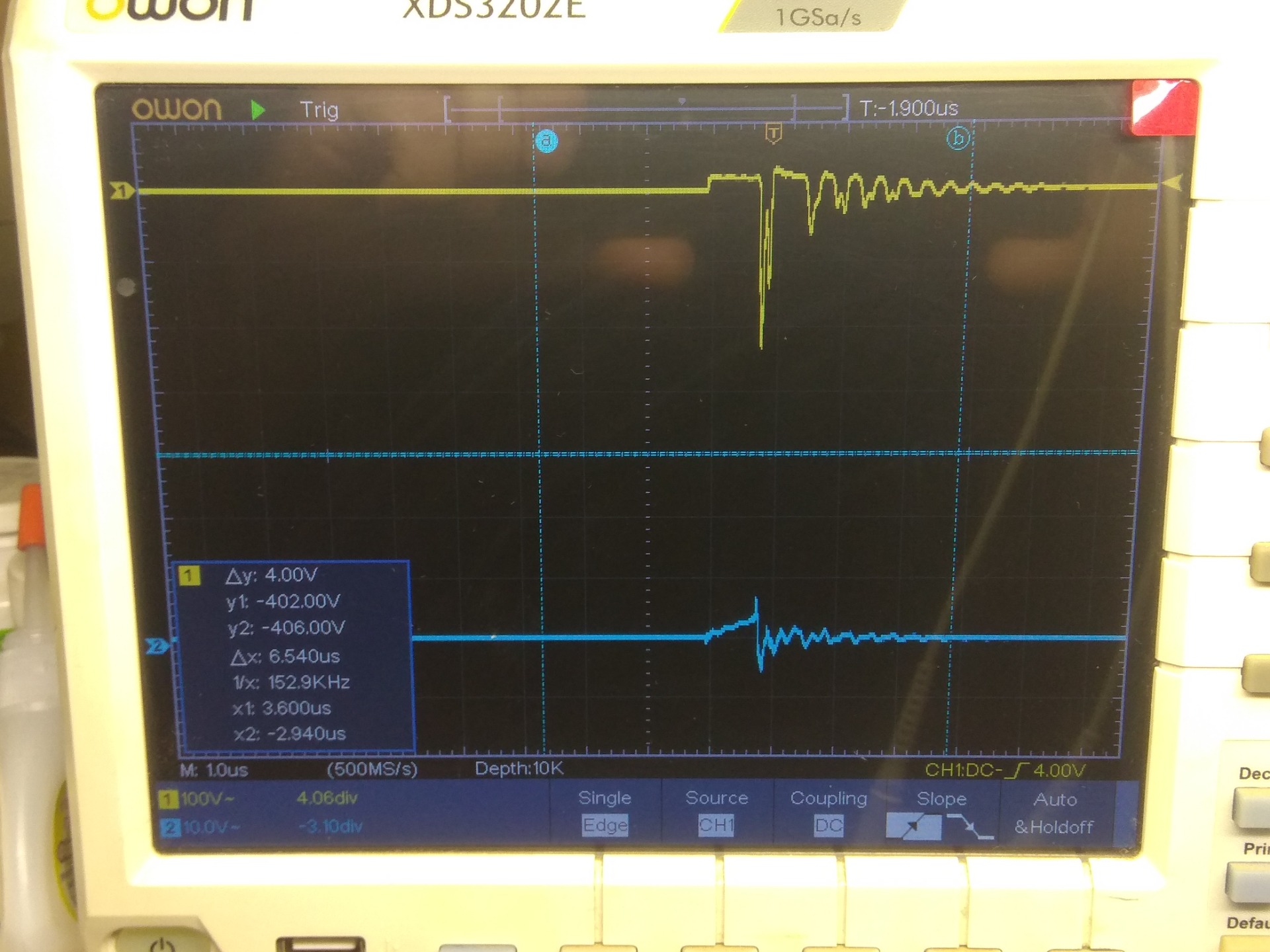

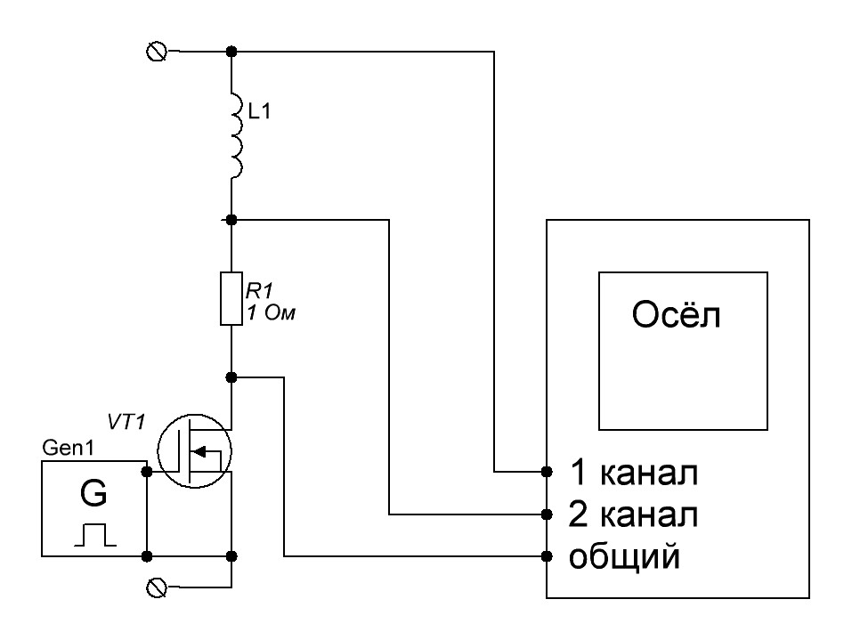

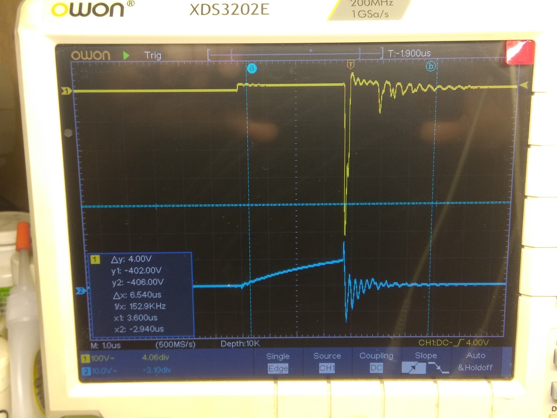

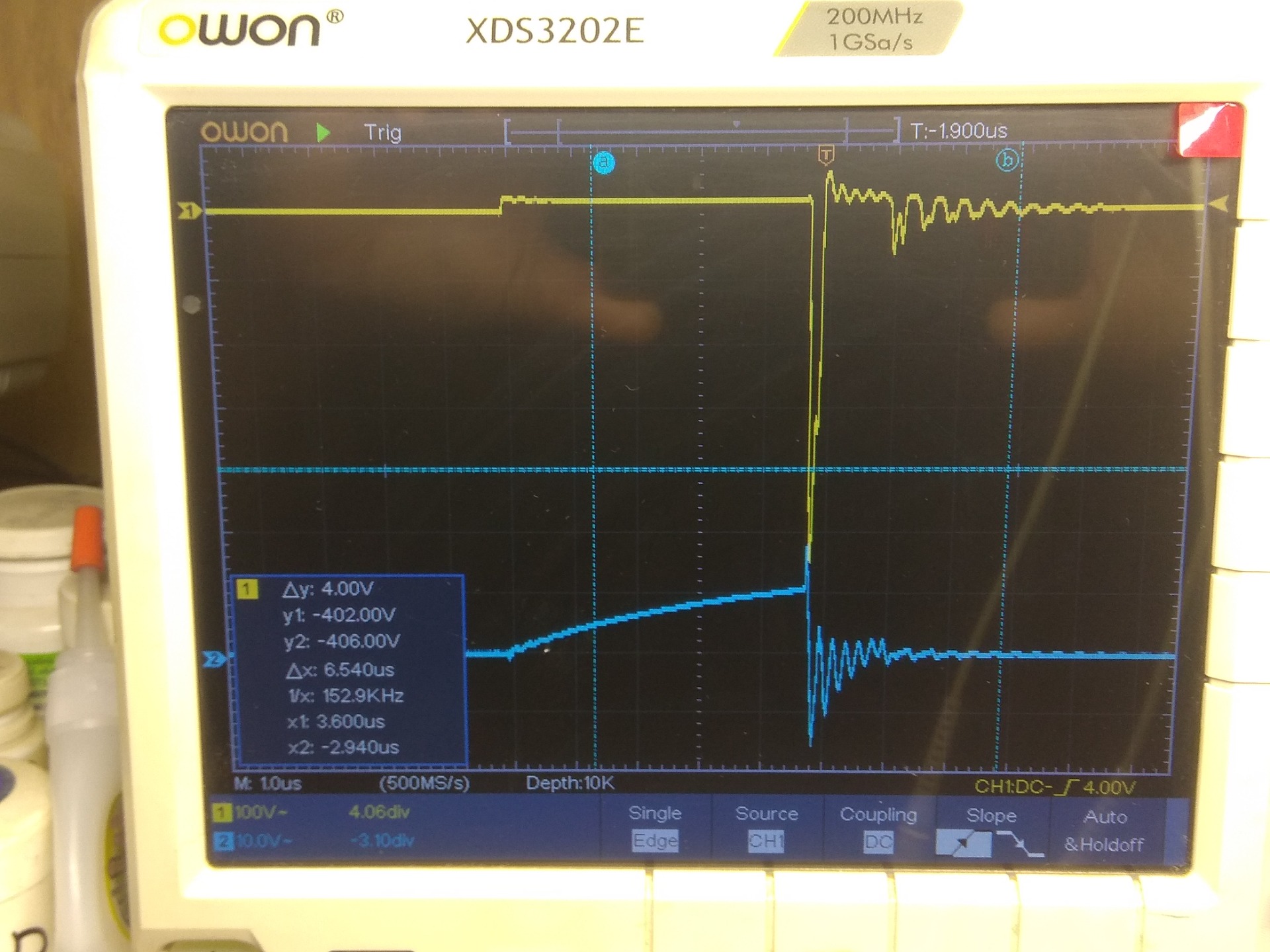

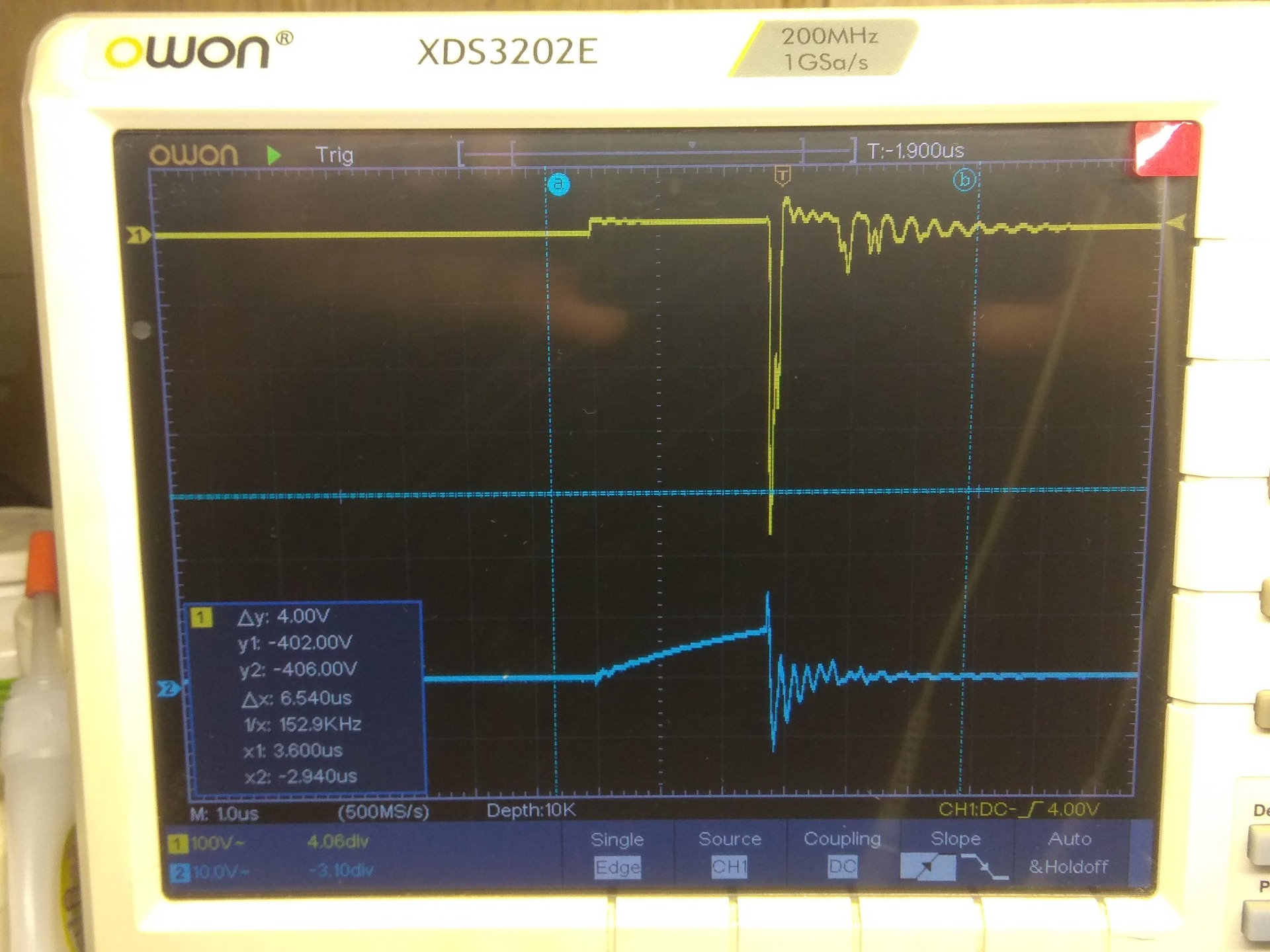

Вот, VictorStar89, то что ты хотел? Схема опыта :
Данные: 1)диаметр катушки = 60мм;
2)диаметр провода (медь, многожил в ПВХ) = 1,5мм;
3)количество витков = 7шт;
4)напряжение ИП = 20В;
5)частота генератора = 10 кГц;
6)скважность (длительность времени накачки (открытое состояние силового ключа)), меняется от 1%, до 5%. По времени: от1 мкС, до 5 мкС.
Верхний луч - напряжение на катушке, 100 В/клетка. Нижний луч - ток через шунт 1 Ом, 10 А/клетка.
Развёртка по времени - 1 мкС/клетка.
При длительности импульса накачки равном 5 мкС, видно что ток достигает величины 10 А. Ещё немного и катушка войдёт в насыщение. Но, какой то кардинальной разницы между картинками, в зависимости от времени накачки от 1 - до 5 мкС, не наблюдается. Резонатор, пока не сувал в индуктор. Просто Ток и Напряжение Пустого индуктора.

Логично было бы токовый резистор включить первым от плюса, а после него уже индуктор.
И тогда массу осциллографа можно было бы перецепить на плюс
