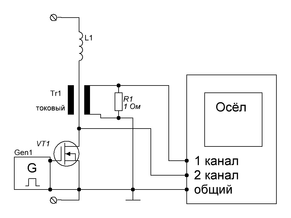

VictorStar89 пишет: и непонятно, как он подключил индуктор и откуда такой затяжной ток в паузе между импульсами, и вообще непонятно, почему такой затяжной фронт там, и какова ширина импульса, и почему нету обратного импульса, равного по ширине прямому (если он включил рекуперацию через обратный диод на RC цепочку хотя бы). Я написал в сообщении, что ему неплохо бы померять ток токовым датчиком и щуп откалибровать, это можно сделать с помощью допайки резистора smd в токовый щуп последовательно с центральным выводом на саму плату.
Вот схема опыта:
Далее, по поводу ПОЧЕМУ? - По схеме, понятно как и куда я подключал индуктор? Практически согласно твоей схемы. По ширине импульса: 2 мкС, частота звона резонатора 530 кГц, (это и есть 2 мкС одно колебание). Ключ открыт практически всё время. Затем я снизил частоту генератора в 2 раза (грубо, частота 250 кГц - период 4 мкС, накачка 2 мкС). Затем снизил частоту ещё в два раза (грубо, частота 125 кГц, период 8 мкС, накачка 2 мкС). Грубо, потому что резонансная 530 кГц, лень включать калькулятор, посчитал "на пальцах". Токовый трансик работает вполне удобоваримо, для оценочных значений. У меня нет под рукой, институтской лаборатории.
Р.С. Каналы указал наёборот.:unsure:
И да, радикальных изменений не заметил. Но можно ведь и сделать фото, разобраться...

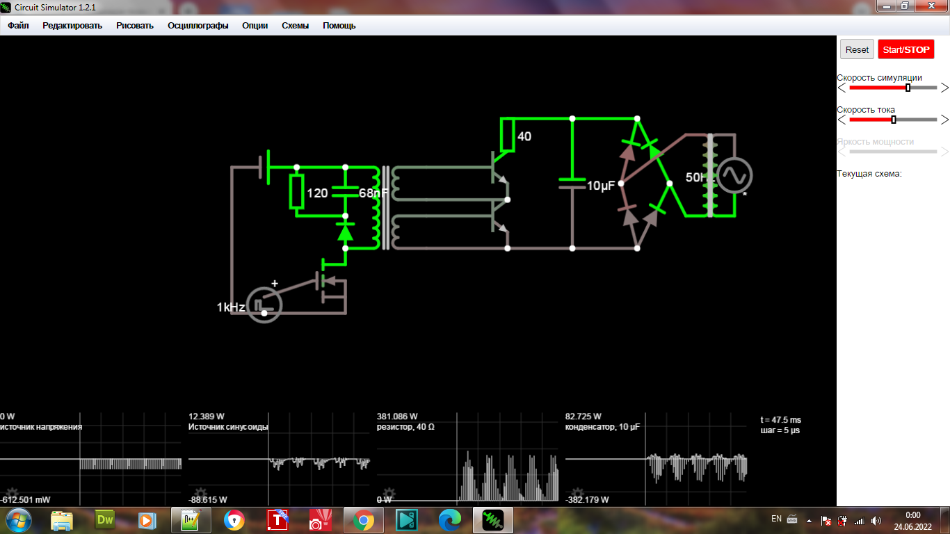

ну дык я вылаживал. чтоб исключить потери на всевозможных резонансах. прсто взять напругу в несколько раз превышающую номинал и пулять импульсами любой частоты. тогда можно коллекторный движок запускать. тута мне както задарили стартер с АН-2 сказали он 5квт. замерил сопротивление 0.1 ом. вот я на него импульсно хочу 150 вольт пулять эт будит 225квт в импульсе. ток вот ток 1500 ампер. чем пулять и обратка с 200 квт чем гасить. вот пока думаю чё и как
Юрий М, очень интересная схема.
Проверил в симуляторе - работает.
Меняя параметры можно даже в 4 раза прибавку получить импульсами. =)
www.falstad.com/circuit/circuitjs.html?c...UNFDCQHInCqI41guL9IA

да чё её проверять на катушке индукционки 26 витков. блин тесла 2 обмотки по 17 витков и того 34 витка. на 26 витках качается 600-1000 вольт с учётом соотношения витков 780-1300 вольт на блине. сопротивление нагрузки 6.9 ом. в импульсе по калькулятору ома 88 квт-245 квт. поэтому лампочки и горят потребляя 1.3квт а виртуальных тепловых 7квт

Юрий М пишет: да чё её проверять на катушке индукционки 26 витков. блин тесла 2 обмотки по 17 витков и того 34 витка. на 26 витках качается 600-1000 вольт с учётом соотношения витков 780-1300 вольт на блине. сопротивление нагрузки 6.9 ом. в импульсе по калькулятору ома 88 квт-245 квт
Да уж,с движком тема интересная. =)
ПОтому как у движка будет инерция и он выправит эти импульсы в переменку более стабильную =)
Хорошо придумано. =)
